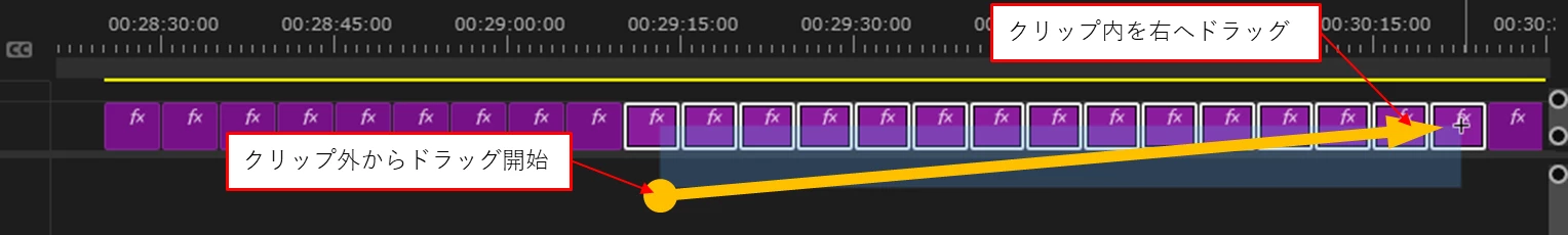

1、大量のエフェクトをコピーする方法
2、できなければ タイムラインでちょっとずつ画像を選びすこしずつコピーしたいのですがShiftでもPremiereでは連続選択できません。途中から複数選択する方法を知りたい。

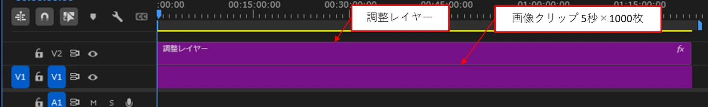

別案ですが、調整レイヤーを作成する方法はいかがでしょうか。
画像クリップ(5秒)を1000枚配置して、調整レイヤーにモザイクエフェクトを適用して試してみましたが、うまくいきました。

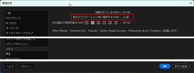

・属性のペーストを、999個選択して行ってみましたが、すんなりできました。
推定ですが、メモリ量が関係しているのでしょうか。私のは64GBです。
対応方法
Premiere Proに割り当てるメモリ量を確認し、増やせる場合は増やします。
「環境設定」の「メモリ」ペインで、「他のアプリケーション用に確保するRAM」を少なくします。
また、同時に開いているアプリがあれば閉じます。
・クリップを途中から複数選択する方法
最初のクリップ位置のクリップ外からドラッグを開始し、その後クリップ内を右へドラッグします。
対応方法
・クリップを途中から複数選択する方法

マシンがMacBookPRoの古いモデルで16Mしかありません。これはメモリ関連のようですね。ありがとうございました。

Premiere Proに割り当てるメモリ量を増やす方法は行いましたか。また同時に開いているアプリがあれば閉じます。
