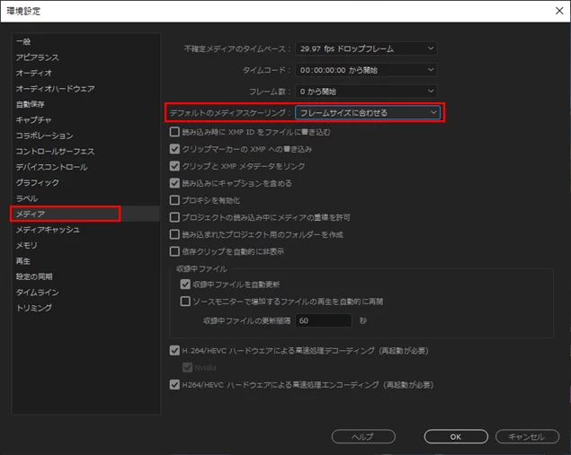

    モニターの左右端か上下端に黒帯が入っても良いなら、対象のすべてのクリップを選択し、その上で右クリックして開いたコンテキストメニューから「フレームサイズに合わせる」を選択します。すると写真の上下端かまたは左右端がモニターの上下端か左右端のフレームに合い、他の辺は黒帯が入ります。
    この方法で良い場合は、写真の枚数が多いということですので、「環境設定」の「メディア」で「デフォルトのメディアスケーリング」項を「フレームサイズに合わせる」に設定すれば、設定後に読み込まれる写真から適用されます。
