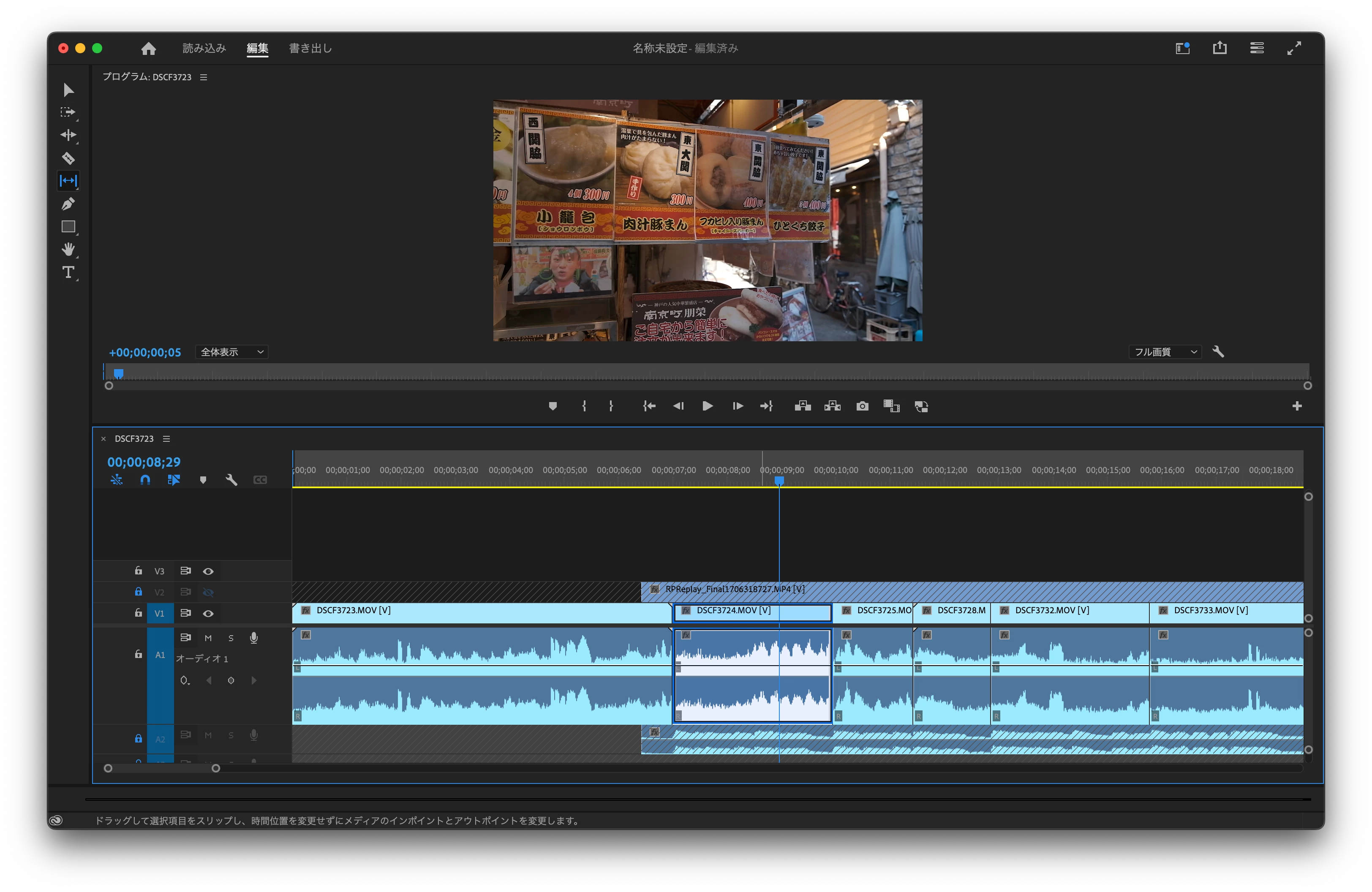

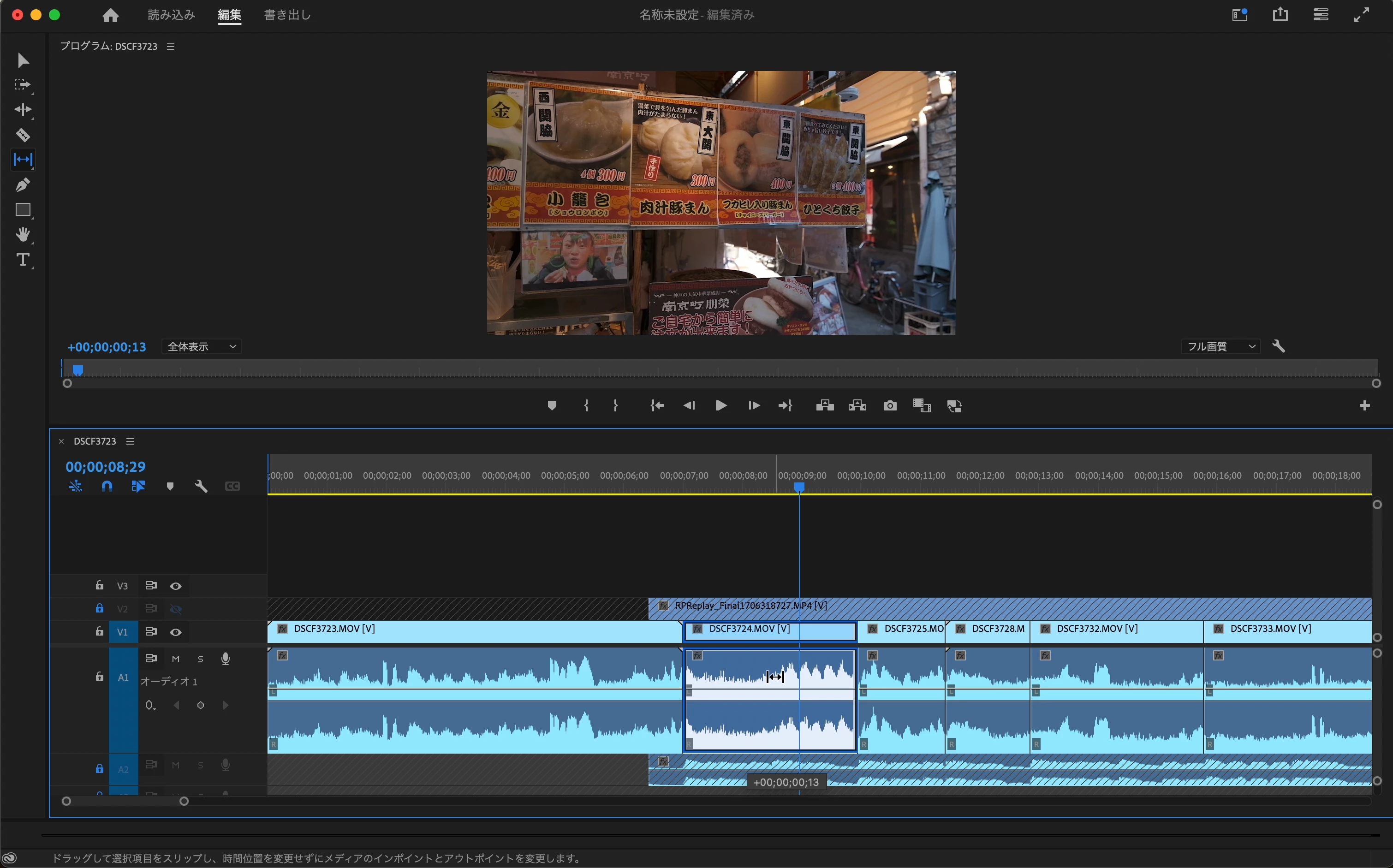

スリップ使用中の画面を添付いたします。
使用してもしなくても、プログラムモニターに変化が現れず、ドラッグを終えると、スリップさせた分の結果だけが表示されるといった具合です。

画像の添付ありがとうございました。
拝見しますと、オーディオのA1トラックの方でスリップなさっているようですので、ビデオのV1トラックの上でスリップツールをお使いいただくといかがでしょうか。

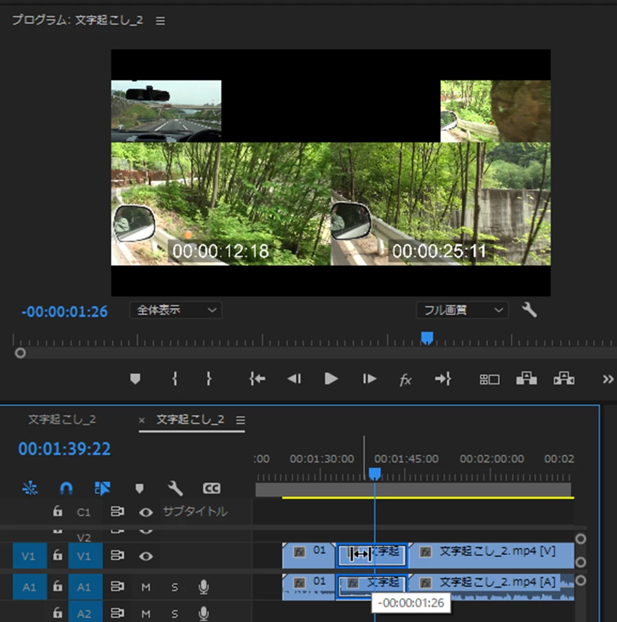

「プログラムモニター」に下図のような表示がでなくなったということでしょうか。
