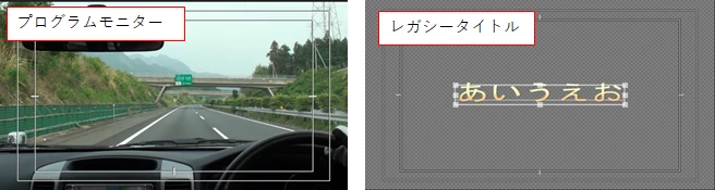

もしかしたら、セーフマージンのことではないでしょうか(下図)。下記リンクもご覧ください。
【2019年版】セーフティエリアの新しい規定について【映像制作基礎】 - eizo.help (hateblo.jp)
テレビ納品の場合はセーフティーゾーンを意識する | 独学で映像クリエイターになるために (shitauke-creators.com)
設定方法は、プログラムモニターの場合は、プログラムモニターを選択し、メニューの「表示」→「ガイドのテンプレート」→「セーフマージン」を選択します。非表示にする場合は、メニューの「表示」→「ガイドを消去」を選択します。
また、レガシータイトルの場合は編集画面内で右クリックし、開いたコンテキストメニューから「表示」→「タイトルセーフマージン」または「アクションセーフマージン」を選択しチェックを入れます。非表示にする場合は、再度同じ項目を選択しチェックを外します。
