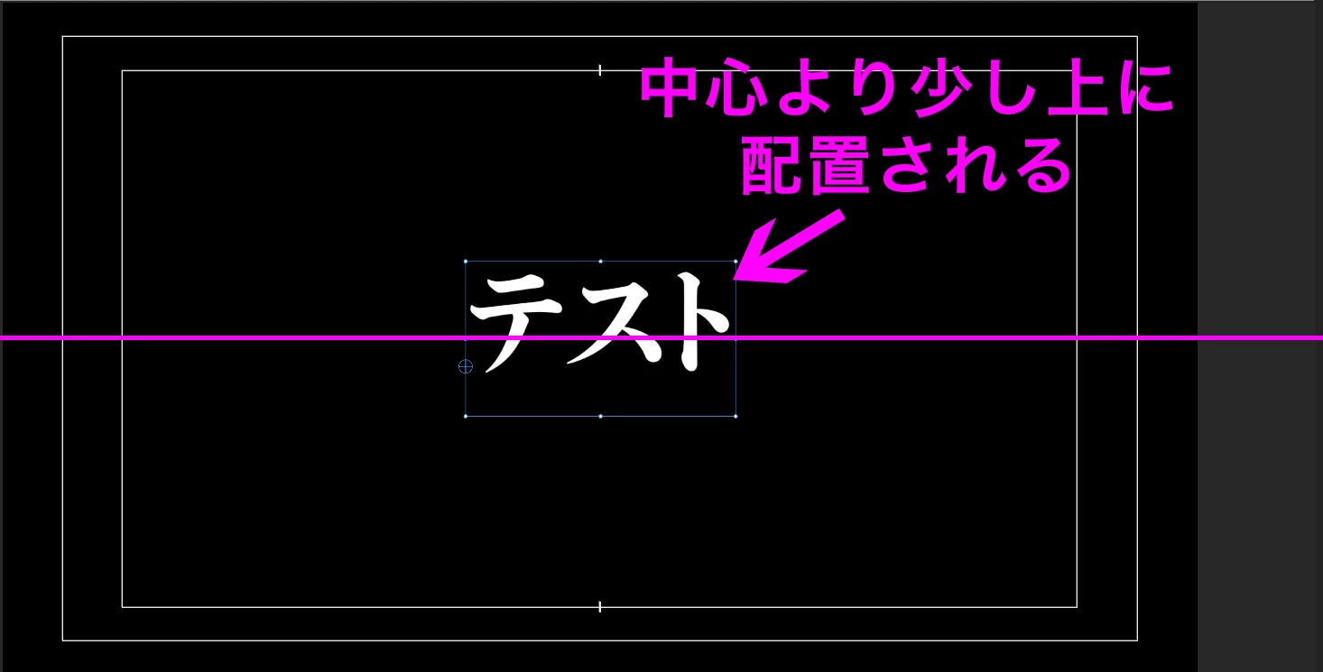

テキスト入力後、「垂直方向中央」の合わせを行うと、バウンディングボックスの中央がセンタリングされるので、
文字が中央より少し上に配置されてしまい、デザイン的に困っております。
まぁ、気にならない方もいるかも知れませんが、私は結構気になる方でしてw

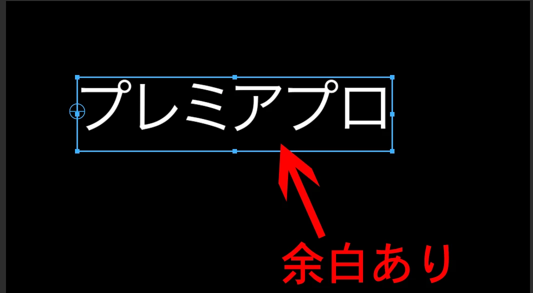

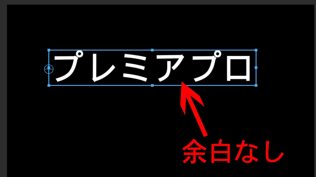

バウンディングボックス下の余白の件、添付画像をご確認いただけますでしょうか。
フォントによって、バウンディングボックス内に余白が発生するのですが、これを解消する方法があるかどうかをご質問しておりました。
他のソフトで例えて申し訳ないのですが、イラストレーターで言う所の「パスのアウトライン」的な機能があればと思っております。
(ベースラインシフトなどで調整もしてみましたが、、上手く行かずで)
よろしくお願い致します。

フォントによって余白があったりなかったりの件ですが・・・
たしかにこれ不思議ですよね。。
ちなみに、この余白せいで困る事があれば具体的にお教えいただけると嬉しいのですが、いかがでしょうか?
