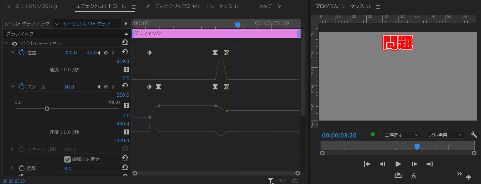

ご推察の通り、キーフレームの打ち方の工夫で回避できるのではないかなと思います。
ひとつ作例を用意してみましたので、アップしてみます。
この作例では、下図のようなキーフレームで文字を動かしております。
文字がセンターに止まる部分と、そこから上に移動する部分は、「イーズアウト・イーズイン」を使用しています。
とりあえずイメージの共有のためざっくりとした画像のみアップしましたが、「想定していた動きとは違う」ですとか、「ここの操作が分からない」といったことがございましたら、その旨ご返信頂けましたら分かる範囲で改めて返信してみますね。

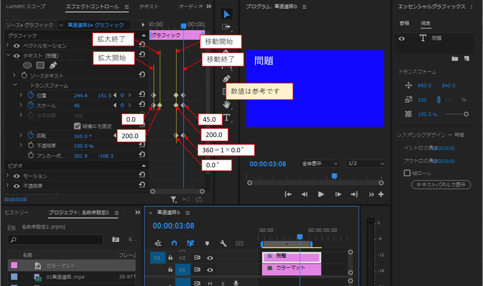

150kw
November 2, 2023
おはようございます、僚33180888c7us さん
【追記】ーーーーーーーーーーーーーーーーーーーーーーーーーーーーーーーーーーーー
先の書き込み時は、Premiere Proが起動しなかったため、スクリーンショットの提示が出来なかったのですが、その後システムの初期化、Premiere Proを再インストールを行いましたので、スクリーンショットが撮れるようになりました。遅まきながらスクリーンショットを挿入します。

次のように行ってみてください。
まず、最初にキーフレームは「テキスト」→「トランスフォーム」の「位置」と「スケール」に文字が拡大開始の時間、拡大終了の時間、移動開始の時間、移動終了の時間の計7個打ちます。
※各プロパティの数値の入力は、直接数値を入力しても良いし、数値の上をスクラブする方法もあります。通常スクラブは、1ずつ増減しますが、「Shift」、「Ctrl」キーを押しながらスクラブすると、それぞれ「10」、「0.1」ずつ増減します。

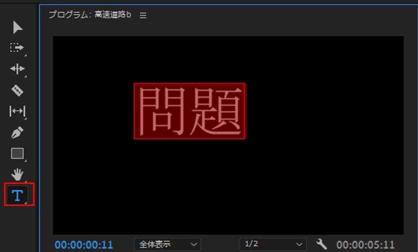

①「横書き文字ツール」で文字を書きます。文字の周囲には赤枠が表示されています。
②文字を選択して、「エッセンシャルグラフィックス」パネルの「テキスト」項の「フォントサイズ」を「300」くらいにして文字サイズを大きくします。③の作業をやりやすくするためです。

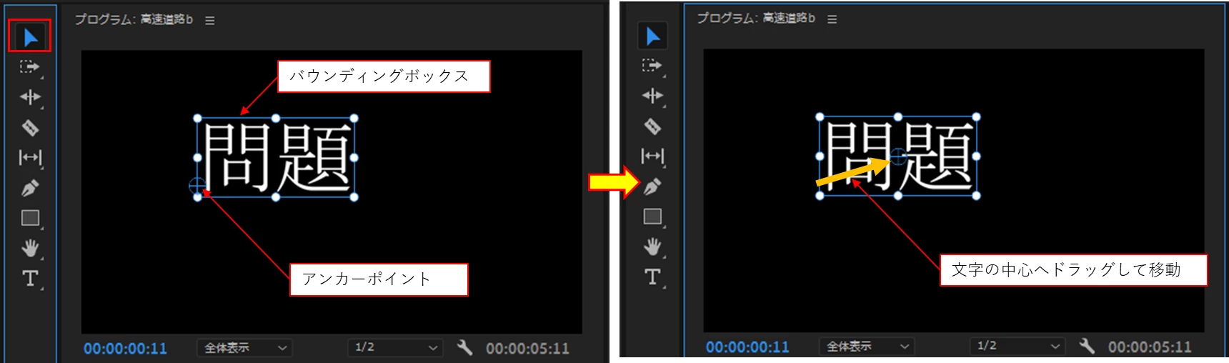

③「選択ツール」に持ち替えると、赤枠が青いバウンディングボックスに変わり、その左下に円の「アンカーポイント」が表示されています。その「アンカーポイント」をドラッグして文字の中心へ移動します。
※アニメーションはこの「アンカーポイント」を基準にしますので、「アンカーポイント」をどこに置くかは大変重要です。

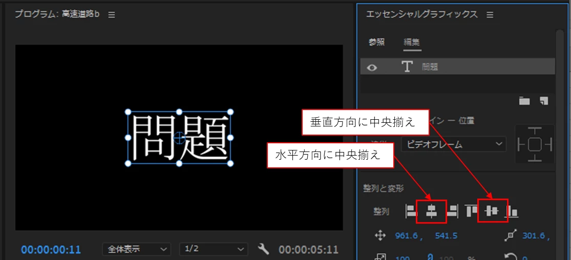

④「整列と変形」項の「整列」で、「水平方向に中央揃え」と「垂直方向に中央揃え」アイコンをクリックして、文字を「プログラムモニター」の中心に配置します。
⑤「エッセンシャルグラフィックス」パネルの上部の「テキストレイヤー」が選択されているのを確認し、「エフェクトコントロール」パネルを開き、「再生ヘッド」を文字の拡大開始時間に移動します。
⑥「テキスト(問題)」項を展開し、「トランスフォーム」の「位置」で「アニメーションのオン/オフ」アイコンをクリックします。すると「再生ヘッド」位置に「キーフレーム」が作成されます。
⑦続いて、「スケール」の値を「0」にして、「アニメーションのオン/オフ」アイコンをクリックします。すると「再生ヘッド」位置に「キーフレーム」が作成されます。
⑧次に、「再生ヘッド」を文字の拡大終了時間に移動します。
⑨「位置」の数値の右にある両矢印の間の丸印「キーフレームの追加/削除」アイコンをクリックします。すると、「再生ヘッド」位置に「キーフレーム」が作成されます。
※このアイコンは前の「キーフレーム」と同じ数値にする場合に使用します。
⑨項は不要のため削除します。
⑩「スケール」の数値を大きくして文字を拡大します。すると「再生ヘッド」位置に「キーフレーム」が自動的に作成されます。
⑪次に、「再生ヘッド」を文字の移動開始時間に移動します。
⑫「位置」の数値の右にある両矢印の間の丸印「キーフレームの追加/削除」アイコンをクリックします。すると、「再生ヘッド」位置に「キーフレーム」が作成されます。
⑬同様に「スケール」も行います。
⑭「再生ヘッド」を文字の移動終了時間に移動します。
15.「位置」の数値を調整して「文字」を左斜め上方へ移動します。すると、「再生ヘッド」位置に「キーフレーム」が自動的に作成されます。
※移動は「テキスト」項をクリックすると「バウンディングボックス」が表示されますので、その内部をドラッグしても出来ます。アンカーポイントを見ながら行うと良いです。
16.「スケール」の数値を小さくして「文字」のサイズを縮小をします。すると、「再生ヘッド」位置に「キーフレーム」が自動的に作成されます。
17.文字の位置とサイズがいまいちの場合は、再度「位置」と「スケール」を調整します。
18.「回転」に図のようにキーフレームを打つと1回転しますよ~。
こんな感じです。
以上で完成です。
