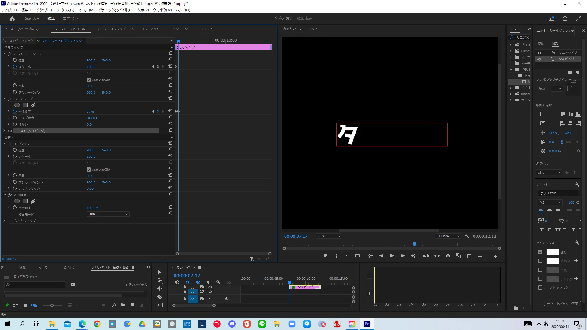

タイピング風テロップの作り方について教えてください
リニアワイプを使った方法でタイピングテロップを作る際に
一文字ずつ表示させていくと思いますがたまにギリギリのところで
次の文字の角が微妙に表示されてしまう事があるのですが
これは解決方法があるのでしょうか?
後一文字ずつ表示させてくキーフレームを打つ最中に
マウスでキーフレームの数値をその都度動かしてるのですが
マウスでやるとどうも微妙に進みすぎたり微調整が効かないのですが
キーボードの矢印ボタンなどで一ずつ数値を増やす事は可能なのでしょうか?

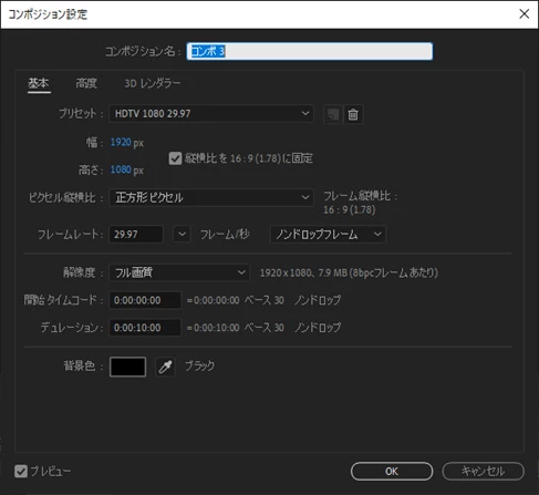

①コンポジションを設定します。プリセットは「HDTV 1080 29.97」、デュレーションは10秒とします。

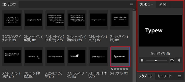

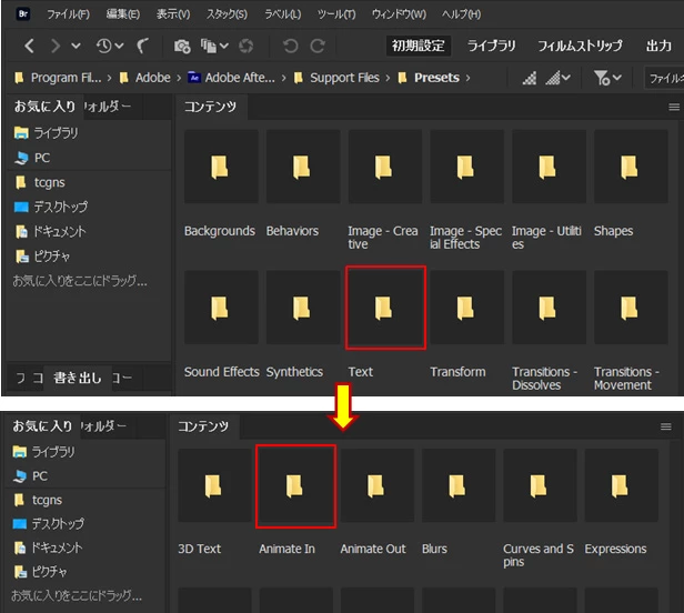

④Bridgeが起動しますので、「コンテンツ」パネルで「Text」をダブルクリックし、続いて、表示された「Animate In」をダブルクリックします。
⑤次に、「Typewriter.ffx」をクリックします。「プレビュー」パネルにプレビューが表示されますので、確認してOKなら、「Typewriter.ffx」をダブルクリックします。

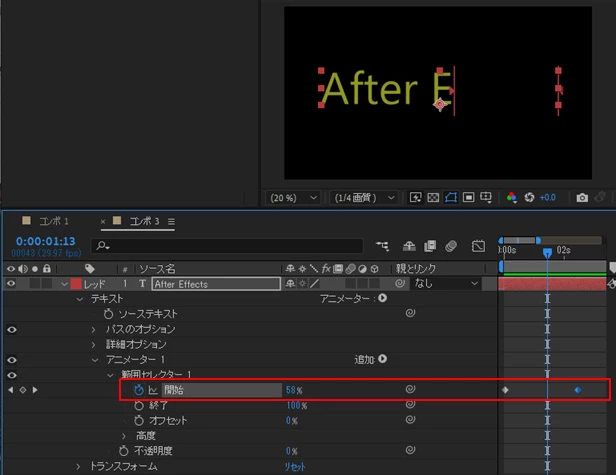

⑥After Effectsに切り替え、テキストレイヤーをキーフレームが表示される迄展開します。
⑦キーフレームを、5文字/秒を目安としてデュレーションを調整します。

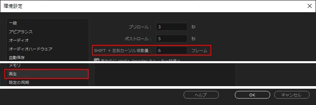

補足ですが、1文字ずつ再生ヘッドを移動すると思いますが、事前に環境設定で、再生ヘッドが進むフレーム数を設定しておくと便利です。
例えば、再生ヘッドが、「Shift+→」で6フレーム進むようにするには、「環境設定」→「再生」で下図赤枠部のように設定します。この設定で、再生ヘッドを素早く移動できます。
