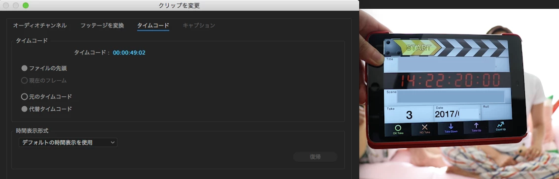

タイムコードの変更項目で「現在のフレーム」を選択できない。
クリップを変更のウィンドウまで辿り着きましたが、「現在のフレーム」を選択できません。
素材に収録したデジタルカチンコのタイムに修正したいのですが・・・どうすれば良いのでしょうか?
ご助言お願い致します。

私も試してみましたが、Mac版・Windows版共に「現在のフレーム」を選択できませんでした。「現在のフレーム」はソースモニターで表示中(ファイル冒頭以外に再生ヘッドがある状態で、再生ヘッドの位置)のフレームという認識でいるのですが、もしこの認識で正しければPremiere Proのバグである可能性がありそうです。

>>「現在のフレーム」はソースモニターで表示中(ファイル冒頭以外に再生ヘッドがある状態で、 再生ヘッドの位置)のフレーム
まさにその通りです。わかりやすい記載をありがとうございます。

担当者の環境では「現在のフレーム」を選択できるようです。
こちらの環境や素材メディア情報をお伝えしましたが解決せず。
技術チームと検証し、後日回答となりました。
