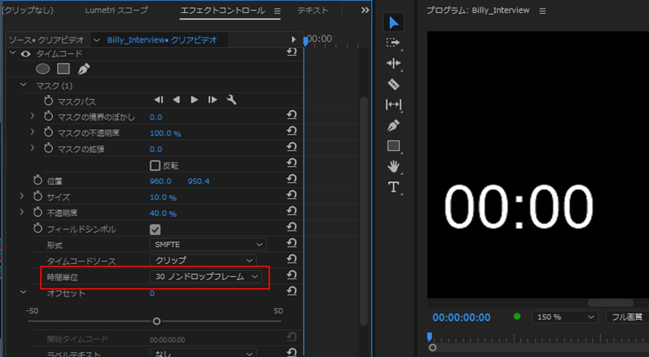

タイムコードのエフェクトを利用して、タイマーを作成しようとしているのですが、
00;00のようにセミコロンで表示されます。これを00:00のようにコロンに変更することはできますか?
状況としては、クリアビデオのクリップにタイムコードのエフェクトを適用しています。
バージョンは24.3.0(ビルド59)となっておりました。

お早うございます、TETSUYA368560992smj さん
「エフェクトコントロール」パネルで、「タイムコード」の「時間単位」を「30ノンドロップフレーム」または「60ノンドロップフレーム」(下図赤枠部)に設定すれば「コロン」になります。
現在は、「30ドロップフレーム」または「60ドロップフレーム」に設定されているので「セミコロン」になっているのではと思います。
※先頭の数値は一般的にはシーケンスのフレームレートに合わせて選ぶと良いと思います。

解決しました!
調べても出てこなかったので大変助かりました!
ありがとうございました。

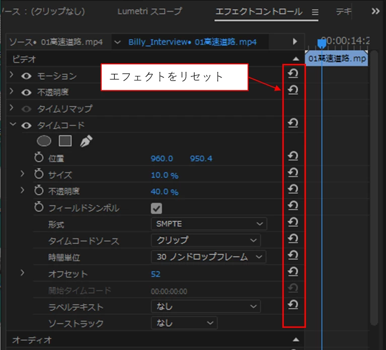

>解決しました!
お役に立てて良かったです。
各プロパティをいろいろいじってどう変化するのか試してみると良いです。
各プロパティ項目の右端の「エフェクトをリセット」アイコン(左向円矢印)をクリックすると変更した値が初期値にリセットされますので安心して行うことができます。
