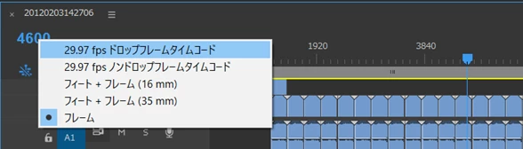

こんにちは、p.kさん
>そこからもう一度クリックしても変更できなくなりました。
「Ctrl」キーを押しながら、タイムコード部をクリックすると、順番に切り替わるはずですが。
念のためですが、「Ctrl」キーを押しながら、タイムコード部をクリックしましたか。
またタイムコード部を右クリックすると、下図のようなメニューが開きますので、そのメニューからも選択できます。
>マニュアルでは上記の方法で7つの表示方法を切り替えるように書いています。
何のマニュアルでご確認されたか分かりませんが、私が確認したところ下図に示したように5個の表示方法です。

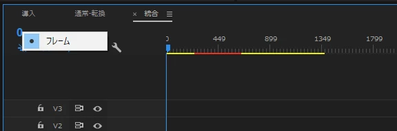

p.kAuthor
Mar 15, 2018 8:10 AM UTC
150kwさん。回答ありがとうございます。
 はい。クリックしています。
右クリックしてみましたところ、画像のようにフレームしか選択肢がありませんでした。
確認のため他のプロジェクトで見てみるとアップして頂いた画像と同じ5つの選択肢があり、変更も可能でした。
何か条件があるのでしょうか。

Mar 15, 2018 9:11 AM UTC
ホントですね。
それでは、そのプロジェクトで新しく同内容のシーケンスを作成し、再度確認してみてください。
もし、5個が表示されたら、元のシーケンスが破損している可能性があります。
その場合は、元のシーケンスの全てのクリップを新しく作成したシーケンスにコピー&ペーストします。(全てのクリップの選択は、全てのクリップにかかるようにドラッグします。)
正常なことが確認できたら、元のシーケンスは削除します。
