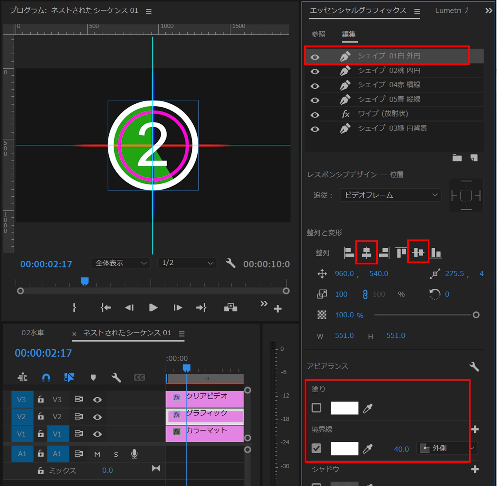

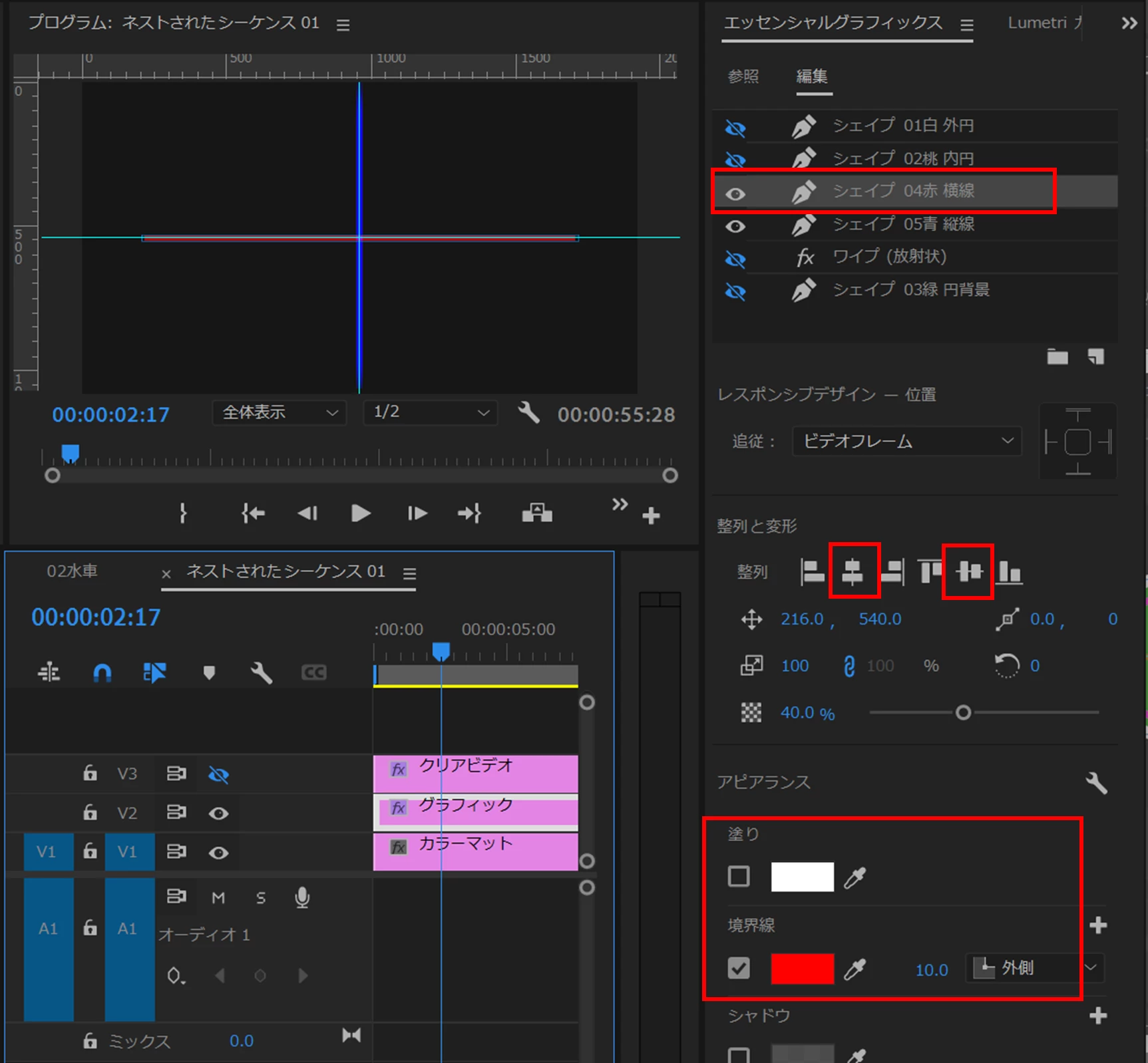

下図は基本的な構成です。
各オブジェクトはシェイプで作成し、上下関係は下図右上に記載した通りとします。各オブジェクトと各レイヤーの位置関係が分かるように色分けしました。
また、定規とガイド(横960、縦540の位置)を表示しておくと作業しやすいです。

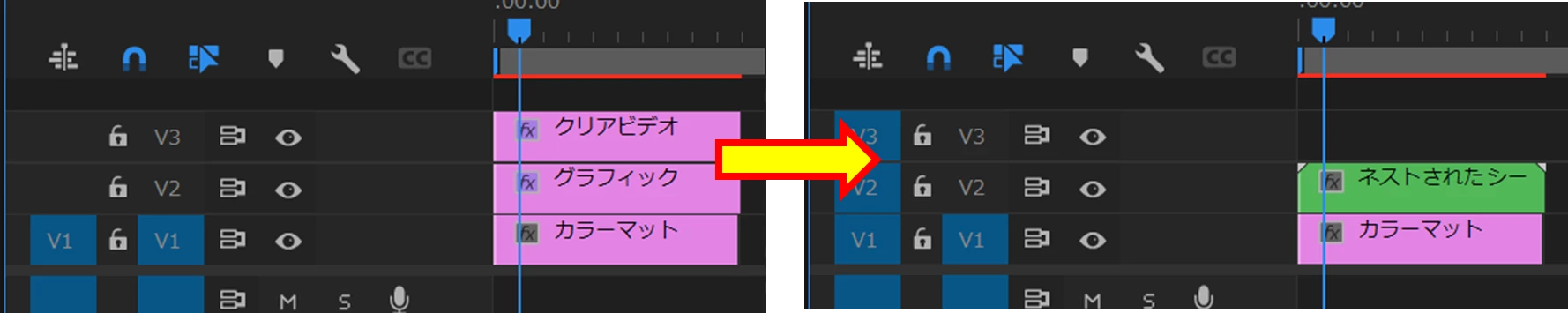

①タイムラインにはV1にカラーマット、V2にグラフィッククリップ、V3にクリアビデオクリップを配置します(上図)。
②V2のグラフィッククリップは各シェイプを上図(または下図)のように配置します。
最初にシェイプ01を作成し、境界線(色と幅)を設定し、「水平方向に中央揃え」・「垂直方向に中央揃え」を適用します。

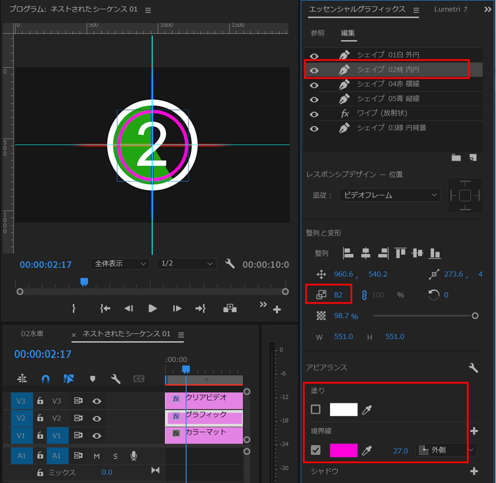

シェイプ02は01からコピー&ペーストし、「整列と変形」の「アニメーションのスケールを切り替え」でサイズを調整し、境界線(色と幅)を設定します。
シェイプ03は01からコピー&ペーストし、塗り(色)を設定します。

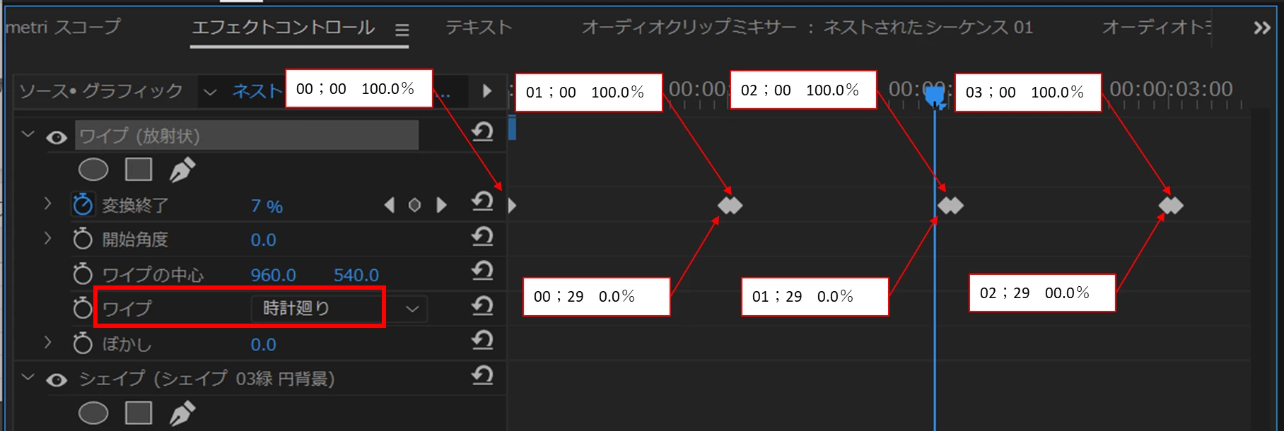

シェイプ03に「ワイプ(放射状)」エフェクトを適用し、「変換終了」に必要な時間まで下図のようにキーフレームを打ちます。「ワイプ」は「時計廻り」に設定します。
シェイプ04は、ペンツールで始点でクリック、終点で「Shift」キーを押しながらクリックで水平線を引き、境界線(色と幅)を設定します。最後に「水平方向に中央揃え」・「垂直方向に中央揃え」を適用します。
続いて「エフェクトコントロール」パネルのシェイプ(シェイプ04・・・)で「4点の長方形マスク」を適用し位置・サイズを調整後、「マスクの境界のぼかし」で水平線両端をぼかします。
シェイプ05も同様にして、垂直線を引きます。
*各レイヤー(各オブジェクト)の不透明度を調整するには、対象のレイヤーを選択し「整列と変形」項の「アニメーションの不透明度を切り替え」アイコン部で行います。

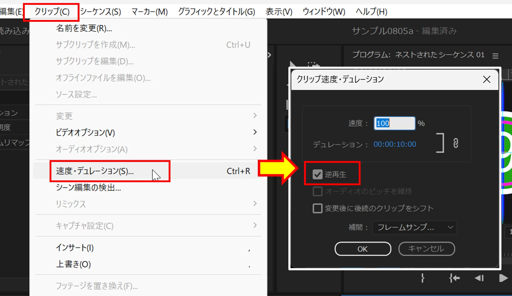

③クリアビデオクリップとグラフィッククリップをネスト化します。
④ネストされたシーケンスクリップを選択し、メニューの「クリップ」→「速度・デュレーション」を選択し、開いた「クリップ速度・デュレーション」ウィンドウで、「逆再生」にチェックを入れます。
