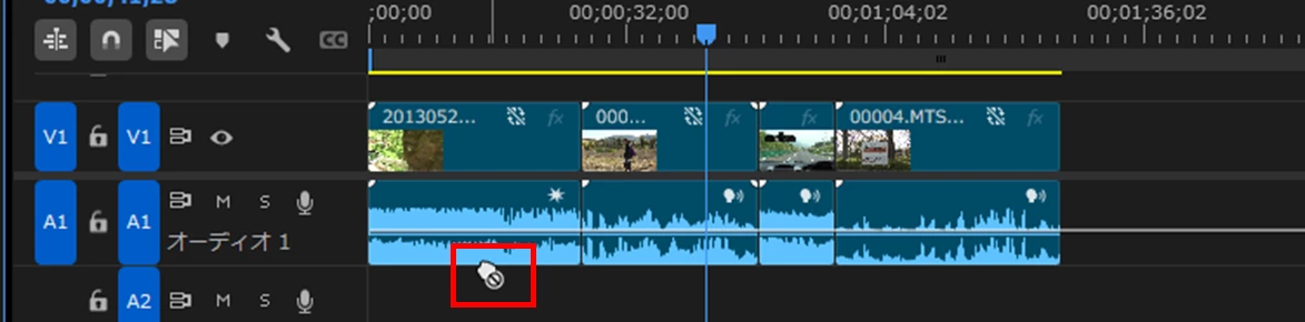

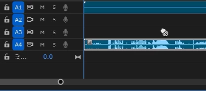

タイムラインでオブジェクトのドラッグができない
タイムライン上のオブジェクトをドラッグしようとすると、添付画像のように移動ができません
グラフィックテンプレートやメディアブラウザーからタイムラインへの移動もできません
当時実際に体験したわけではありませんが、2025年2月頃に発生していた症状と似ていたため、当時の解決方法も含めいくつか試してみました
・管理者権限での実行
・Premiere Proの再インストール
・すべてのモニターの解像度や拡大率を統一
・マルチモニターの停止
※念のため確認しましたが、さすがにKB5050094のアンインストールはできませんでした

こんばんは、normal_saikun さん
まず、OSとそのバージョン、Premiere Proのバージョン(v24.5、v25.4.1等)を教えていただけますか。
オブジェクトとはクリップでしょうか。
ドラッグ&ドロップは選択ツールで行っていますか。

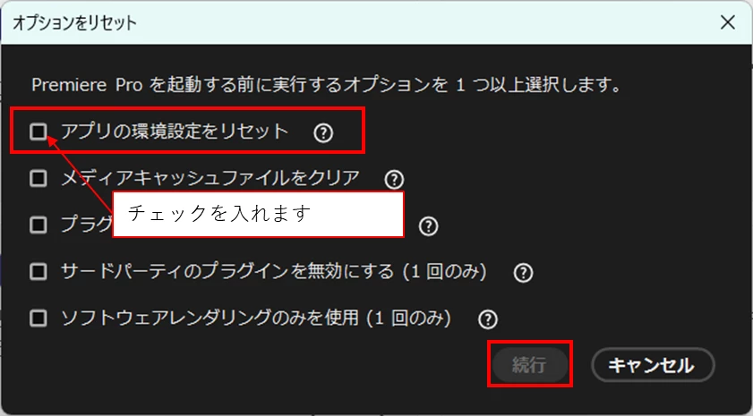

下記を試してみたらいかがでしょうか。
①Premiere Proを再起動した後、試してみます。
②他のシーケンス、他のプロジェクトで試してみます。
③環境設定をリセットを試してみます。
Windowsは「Ctrl(macOSはcommand)」キーを押しながらPremiere Proを起動し、開いた「オプションをリセット」ウィンドウで「アプリの環境設定をリセット」のチェックを入れ「続行」をクリックします。
改善しない場合は、「メディアキャッシュファイルをクリア」も行ってみます。
※「環境設定をリセット」は、カスタムプリセット等は削除されますので、作成してある場合はバックアップを取ってから行ってください。
または、オーディオトラックにトラックのキーフレームを設定して、オーディオエフェクトをドラッグ&ドロップで適用しようとしていませんか。
*トラックのキーフレームを設定はこのスクリーンショットのようにクリップの右側も見せてていただければわかるのですが。

返信ありがとうございます!
送信時に間違ってシステム情報の文章を消してしまっていたみたいです……
Windows 11 Home 24H2
Premiere Pro 25.4.1
オブジェクトはクリップのことです!
別のソフトでの名称と混同していました。
分かりずらくて申し訳ないです。
環境設定・メディアキャッシュのリセットを行いましたが、改善されませんでした

情報ありがとうございます。
お役に立たず、すみませんでした。
では、
・「②他のシーケンス、他のプロジェクトで試してみます。」はまだでしたら試してみていただけますか。
・また、異なるクリップで試してみたらいかがでしょうか。
