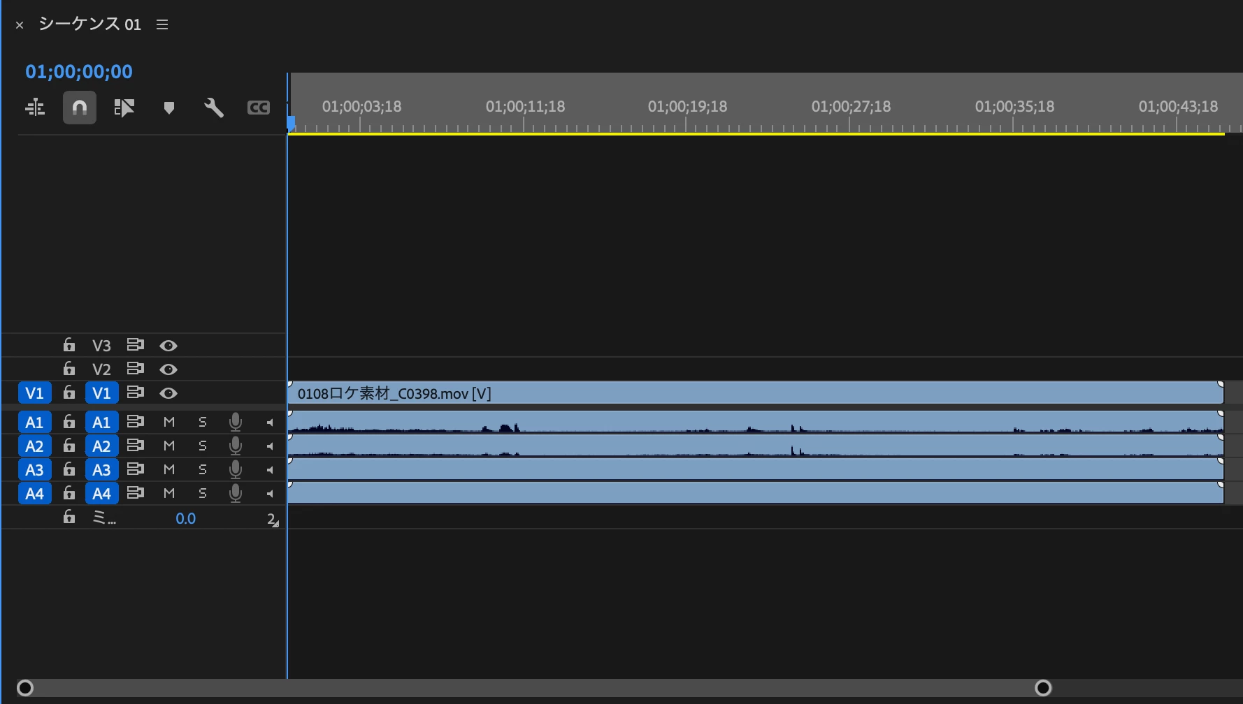

どなたかご存知であればご教授頂きたいです!
映像や音を縦に積むことが多くシーケンスを一目でみたいため
タイムラインの幅を一番細くします。
2022verではその際オーディオ名まで表示されているのですが…(写真①)
2024ver以降、その細さでは表示されなくなってしまいました。(写真②)

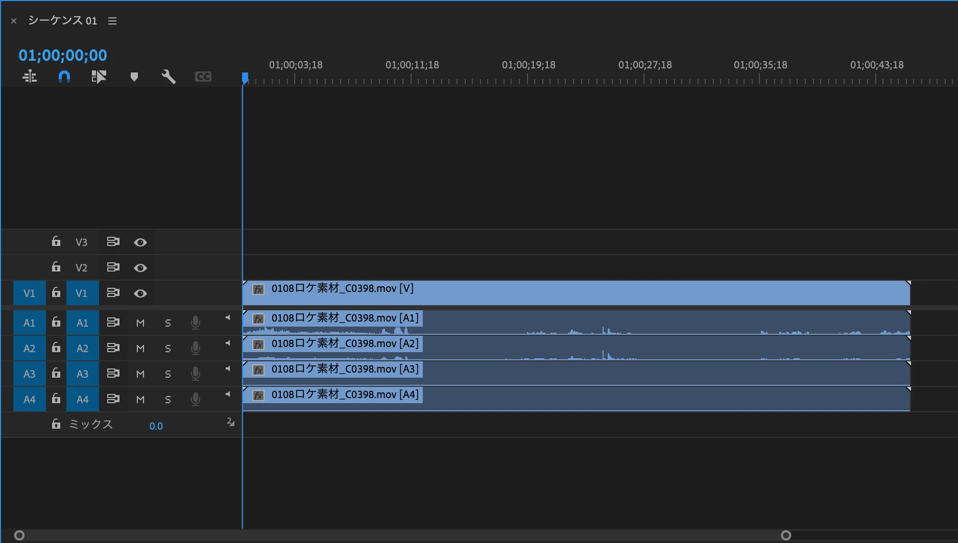

(※太さを変えると表示されるようになるのですがそれでは使いづらく…(写真③))

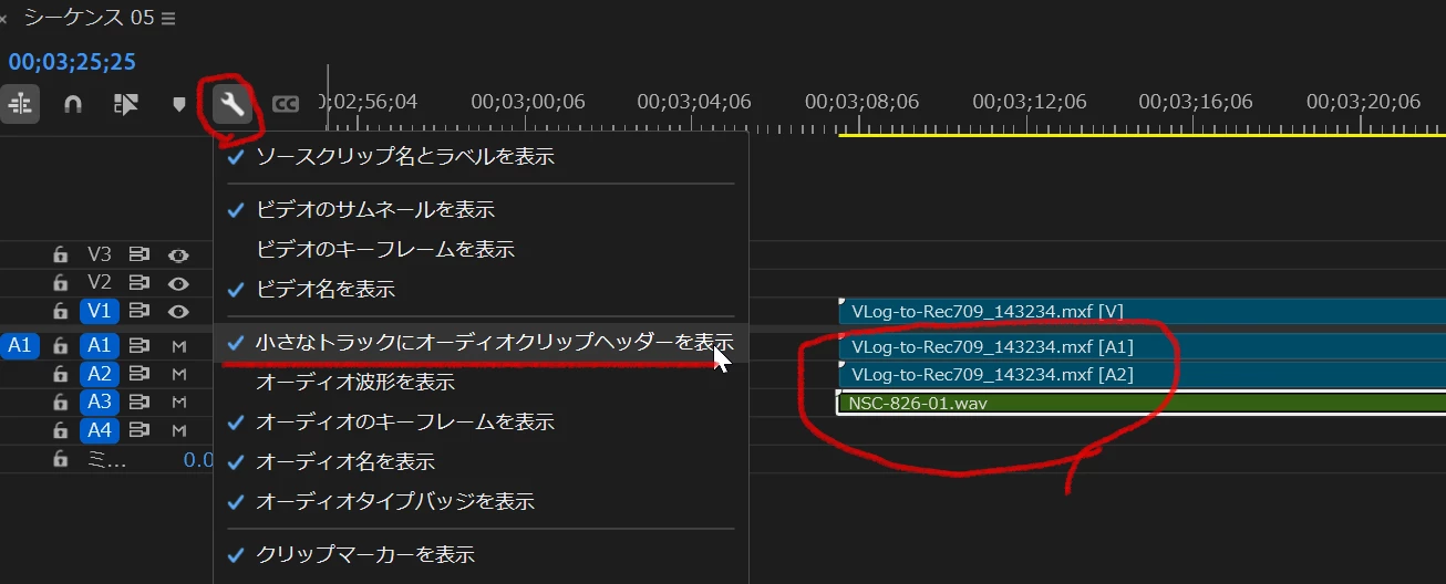

Correct answer Ckun
Premiere Pro v25.2.3でしか確認しておらず、バージョンによる差異を私自身把握していないのですが、シーケンスのレンチアイコン(タイムライン表示設定ボタン)から、「小さなトラックにオーディオクリップヘッダーを表示」にチェックを入れていただくといかがでしょうか。
トラックの高さが一番低い場合は波形表示と排他表示になってしまうのですが、一段高くしていただくと波形も表示されます。
【追記】
さきほど、「v25.2.3でしか確認しておらず」と書きましたが、v24.6.5でも同様の設定が可能であることを確認いたしました。
【追記】
20karyu1
20karyu1Author
May 12, 2025
ご教授ありがとうございます。
「小さなトラックにオーディオクリップヘッダーを表示」という項目が追加されていることに気づきませんでした…
一段大きくしないと波形が見えないのは少し不便ではありますが、オーディオ名が見れるようになったので
臨機応変に使えそうです。これで今後は2025を使用していこうと思います!本当に助かりました!ありがとうございました!!
