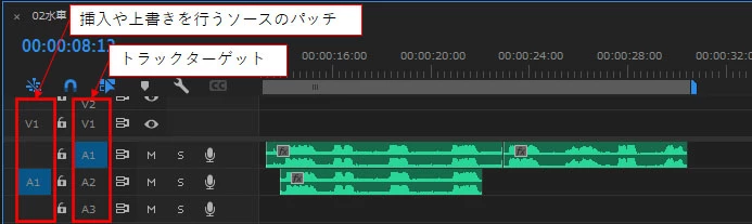

タイムラインにソースパネルからインとアウトでマークした部分をサクサク配置したいのですがうまくできません。タイムラインは、一つのタイムラインを非表示にしており、そこにたくさん素材を入れて、本命タイムラインで仕上げています。楽曲を使うので素材に入っている声は不要です。インサートを選ぶと駐車禁止のマークが出てしまいタイムラインに配置できないので、対処法を教えていただけますでしょうか。タイムラインはブルーになっています。よろしくお願いいたします。

    一般的に挿入または上書きを行う場合は、対象のビデオやオーディオトラックの「挿入や上書きを行うソースのパッチ」ボタンを「オン」にして、再生ヘッドを挿入または上書き先へ移動し、「ソースモニター」の「インサート(,)」または「上書き(.)」ボタンをクリックします。
    ※挿入や上書き先が編集点なら、対象のトラックの「トラックターゲット」ボタンを「オン」にして、(↑)(↓)を押します。
    ※()内はショートカットキーです。サクサク配置するにはショートカットキーを使用すると良いです。
    私が試して駐車禁止マークがでたのは、
    音声を含む映像クリップを、オーディオトラックのみ「挿入や上書きを行うソースのパッチ」ボタンを「オン」にして、「ソースモニター」からビデオトラックへドラッグ&ドロップした場合でした。オーディオトラックでドラッグ&ドロップすれば駐車禁止マークはでず、インサートできました。
    ※駐車禁止マークがでるというのは、ドラッグ&ドロップ操作をしたような気がするのですが。
    もしうまくいかない場合は、「タイムライン」の全体像が分かるスクリーンショットを提示頂けますか。

    まず最初に、昨日解決できております。ソースパッチのタイムラインがオンになっていなかったので(トラックターゲットは全てのタイムラインがオンになっていたのでそれでOKかと思っていました)一つのタイムラインを両方オンにしたら問題なくできるようになりました。ソースパッチは一つしかオンにできないのですね。150kwさんに解説していただき、トラックターゲットの利用法をしっかり勉強してみようと思いました。大変ためになるアドバイスありがとうございました。

    「ソースのパッチ」ボタンの追加説明です。
    「プロジェクト」パネルから「タイムライン」パネルへアセットを配置する場合ですが、ビデオとオーディオトラックの両方の「ソースのパッチ」ボタンが「オン」または「オフ」になっていませんと、ビデオクリップとオーディオクリップは両方とも配置できません。
    片方のみ「オン」の場合は、「オン」のトラックのビデオまたはオーディオクリップのみが配置されます。
