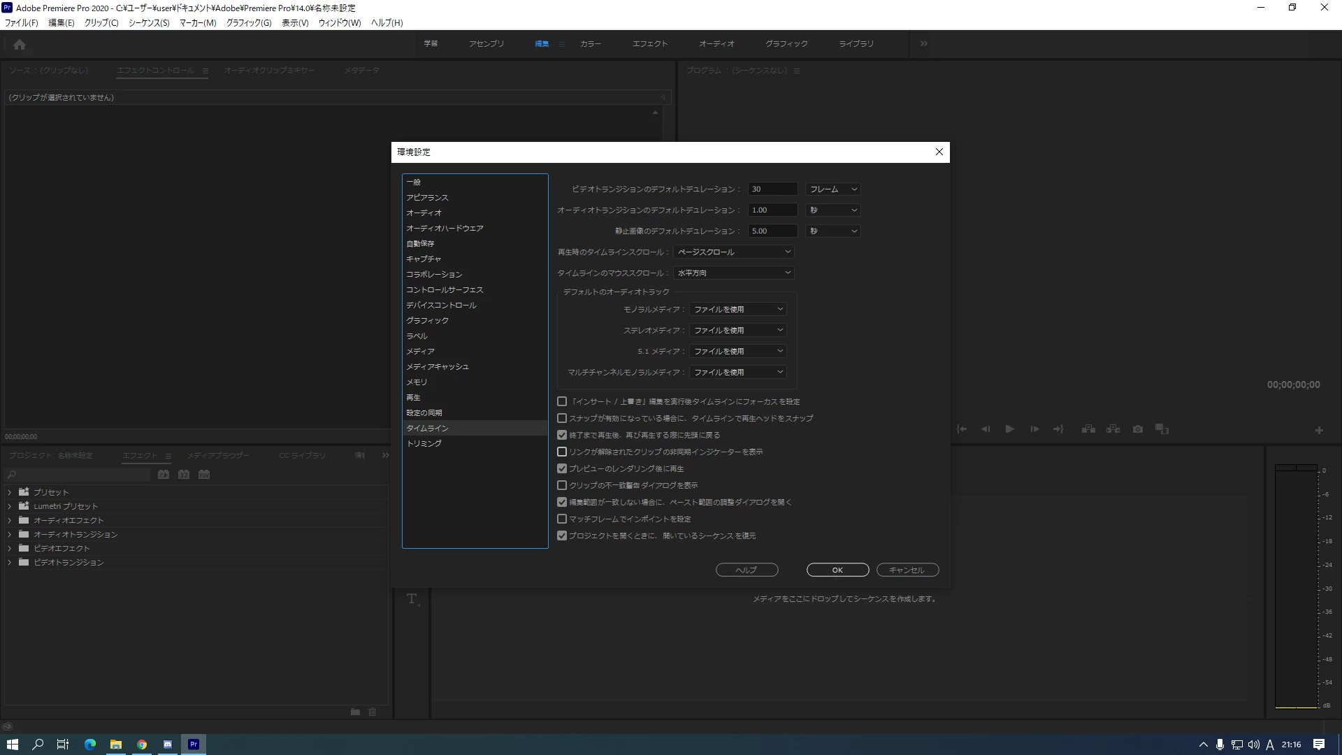

「環境設定」の「タイムライン」のページ上部にあります「ビデオトランジションのデフォルトデュレーション」はどのような値・単位になっていますでしょうか?
添付動画を拝見しますとタイムラインが結構縮小表示されているようなので、短いデュレーションで見えていないだけという可能性もあるように思いました。タイムライン先頭を拡大してご覧いただくといかがでしょうか。

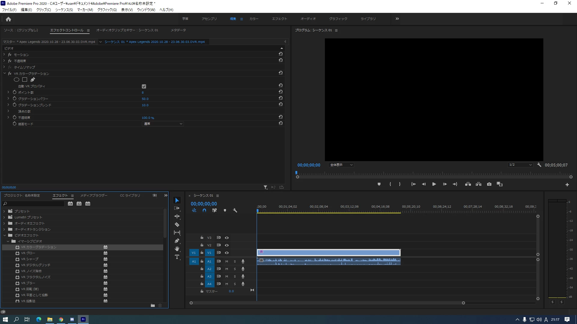

今ぱっとわかりやすい画像を撮りましたが【ビデオトランジション】ではなく【ビデオエフェクト】だときちんとfxの色も変わりエフェクトコントロールにも表示されるのですが 【ビデオトランジション】のみ表示されないのでタイムラインが結構縮小表示などは関係ないのかなと思われます。
映像素材のファイル名はこちらでわざと消しています。

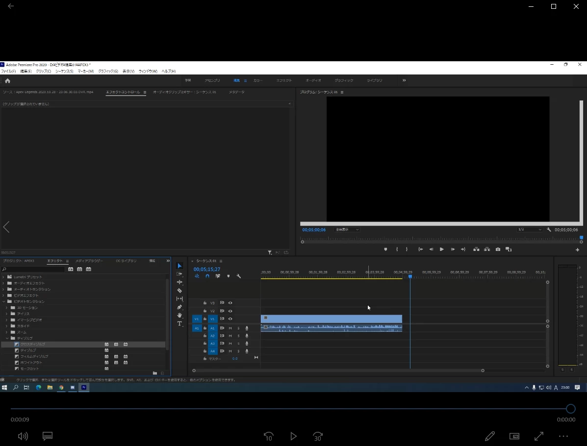

まず、ビデオトランジションを使用しても、fxの色は変わりません(150kwさんのご返信にある画像をご覧いただくとご理解いただけると思います)。
次に、タイムラインの拡大については、実際にはトランジションが適用されているものの、タイムラインが縮小されているので見えていないのではないか?ということでご提案しました。
最初に添付していただいた動画を再生しますと、冒頭ではA1トラックとV1トラックのクリップ左端の上部に小さな白い三角(クリップの冒頭を示すもの)が見えていると思います。
動画の4秒目あたりでトランジションを適用する動作をした直後、V1トラック左端上部の小さな白い三角が消えています。
ですので、実際にはトランジションが適用されているのではないかと思い、拡大してご覧いただくとどうなのかな、と思った次第です。

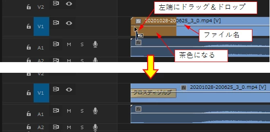

ビデオクリップの「fx」アイコンの右側には映像素材のファイル名が表示されますが、HiH!さんの場合表示されていません。
また、クロスディゾルブトランジションをクリップ左端でドラッグ&ドロップすると茶色の部分が表示されますが、HiH!さんの場合表示されていません。
もしかしたら映像素材ファイルに問題があるかも知れませんので、異なる映像素材ファイルで試してみたらいかがでしょうか。
