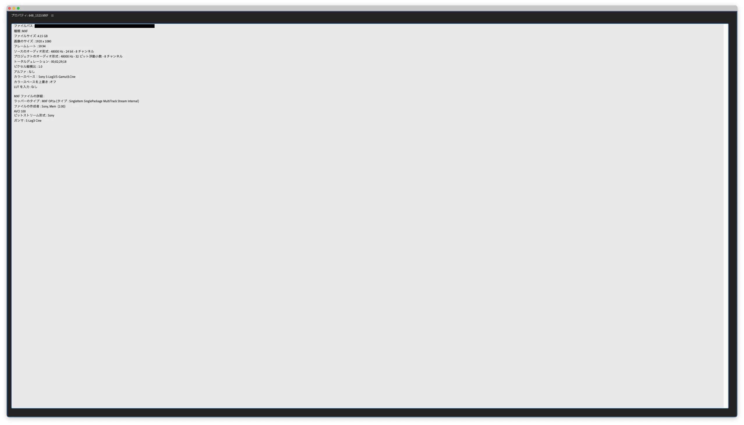

動画素材をタイムライン上に読み込むと色がおかしくなる問題です。
素材はMXFファイルです。撮影機材等は提供された動画なのでわかりませんが、プロパティを見るとSonyのカメラでSony S-Log3/S-Gamut3.Cineのカラースペースで撮影されているようです。
ソースではlog撮影のグレーがかったものが表示されるのですが、タイムラインに読み込んだ際にコントラスト強めの色も激しい感じの画になります。
理由はおそらく埋め込まれたカラープロファイル(Sony S-Log3/S-Gamut3.Cine)の影響だと思うのですが、タイムラインのカラースペース(Rec.709)で上書きすることって出来るのでしょうか。

私はM1 Macを持っておらず、M1ネイティブ版での挙動を確認できないのですが、プロジェクトパネルで該当する素材をすべて選択して右クリックし、「変更」-「フッテージの変換」に「カラースペースを上書き」という項目があると思うので、そこでRec.709に上書きできませんでしょうか。
※余談ですが、S-Log3/S-Gamut3.Cineはグレーディング前提の色域・ガンマなので、Rec.709で上書きした場合にはガンマ(明るさのトーン)を手動で整えるのは比較的容易なものの、S-Gamut3.CineからRec.709に色を整えるのは難しい場合があります(肌色がうまく出ないなど)。
入出力のレンジにも注意しつつLUTを併用するのも一つの方法かと思います。
