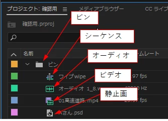

下図のような状態になっているのでしょうか。
これは、「タイムライン」パネルからすべての「シーケンス」が閉じてしまった状態です。「プロジェクト」パネルで、対象のシーケンスアセットの「ラベルカラー」または「シーケンスアイコン」(下図赤枠部)をダブルクリックするか、シーケンスアセットの上で右クリックし開いたコンテキストメニューから「タイムラインで開く」を選択すると、「タイムライン」パネルに「シーケンス」が表示されます。

>プロジェクトパネルをみて、「あっ、これは作成されたシーケンスだな」と判断できるような表示とか、ありますか?
アセットの左側にある「アイコン」で区別できると思います。
