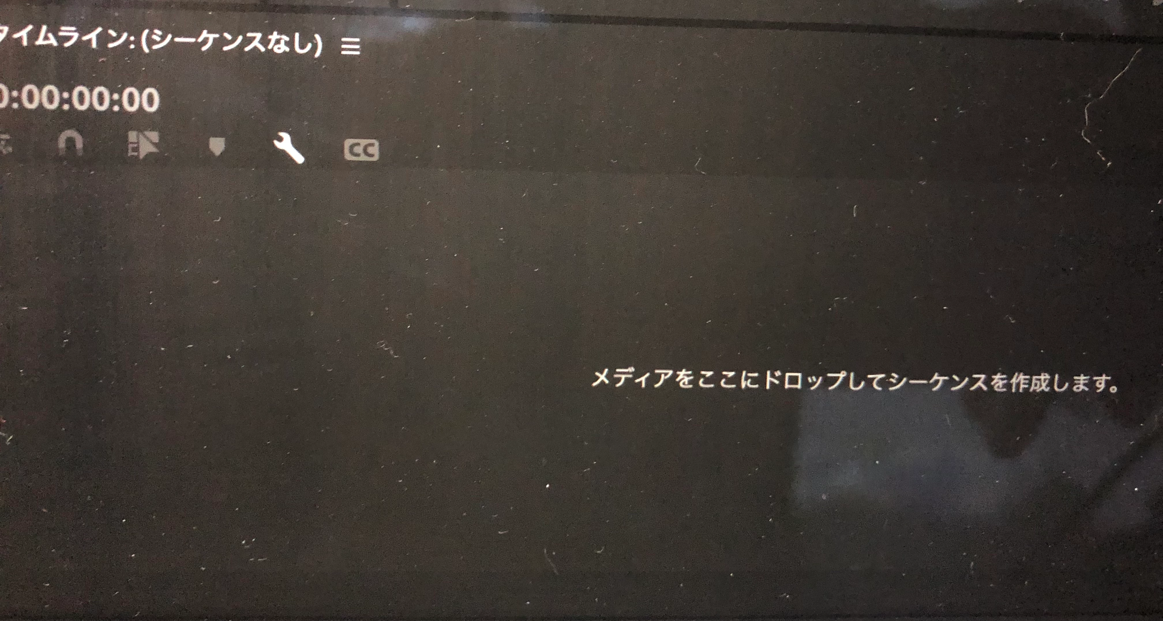

プレミアプロ2021を使用しています。
タイムラインパネルで、編集していた素材が消えてしまいました。
どのようにすれば、編集していた素材を復元出来るでしょうか?
Correct answer 150kw
お早うございます、レモン5C35さん
提示頂いたスクリーンショットを拝見しますと、
「タイムライン」パネルからシーケンスが閉じていますので、
「プロジェクト」パネルでシーケンスアセットをダブルクリックすると、シーケンスが開くと思います。
シーケンスが閉じた理由は、シーケンスメニューの「パネルを閉じる」を気付かずに選択したのではと思います。

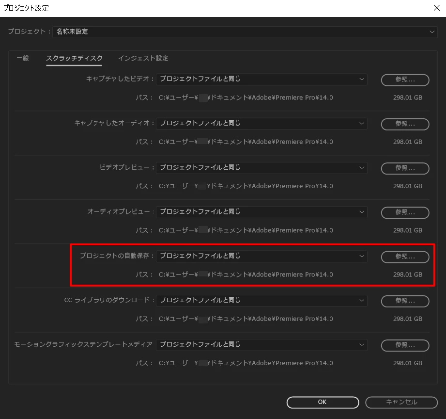

プロジェクトパネルからシーケンスを削除してしまった場合には、自動保存から復旧できる場合もあります。
(自動保存を無効化してると不可)
保存場所はファイル/プロジェクト設定の下記画像の場所から確認できるのでよろしければご参考にー

ご説明ありがとうございます。
編集画面に戻ることが出来ました。

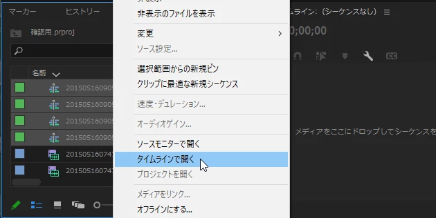

複数のシーケンスが閉じてしまった場合は、「プロジェクト」パネルにそれらのシーケンスアセットがあると思いますので、それらを複数選択してその上で右クリックして(Windowsの場合)開いたコンテキストメニューから「タイムラインで開く」を選択します。
