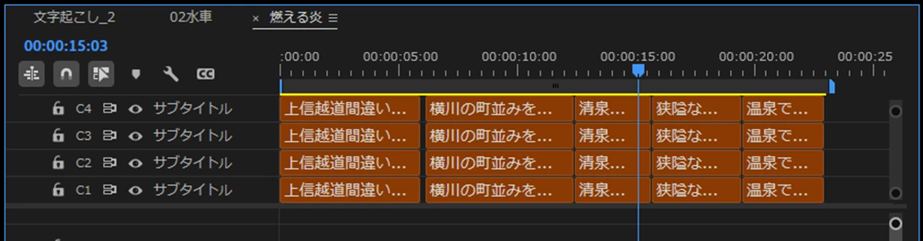

Windows 11 24H2+Premiere Pro v25.2.3で試してみました。
キャプショントラック4個までは、キャプショントラック全体の縦幅が広がって表示されます。ただしスクロールバーはグレーになっていて機能しません。

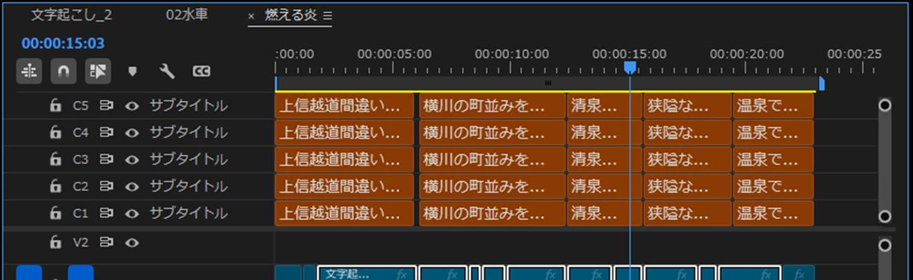

キャプショントラック5個になると、キャプショントラック全体の縦幅が広がって表示されます。スクロールバーは機能するようになります。

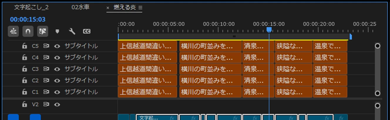

キャプショントラック6個になると、キャプショントラック全体の縦幅は5個と同じでC6は隠れます。スクロールバーは機能するようになります。
キャプショントラック7個になると、キャプショントラック全体の縦幅は5個と同じでC6、C7は隠れます。スクロールバーは機能します。
以上から、私の場合は、キャプショントラックは5個まで表示され、それ以上(C6~)は隠れます。ただしスクロールバーの両端の〇を操作して1個のトラックの縦幅を狭くすればC6以降も表示されます。

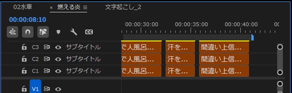

ディスプレイの解像度を1600×900、拡大率100%で試してみた結果から、キャプショントラックの表示本数は解像度に影響されるようです。
キャプショントラックは3本迄表示されました。4本目以降は隠れて見えませんでした。

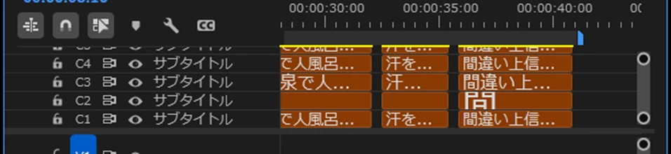

スクロールバー操作でキャプショントラックの縦幅を狭くすると約4.5本表示されました。
