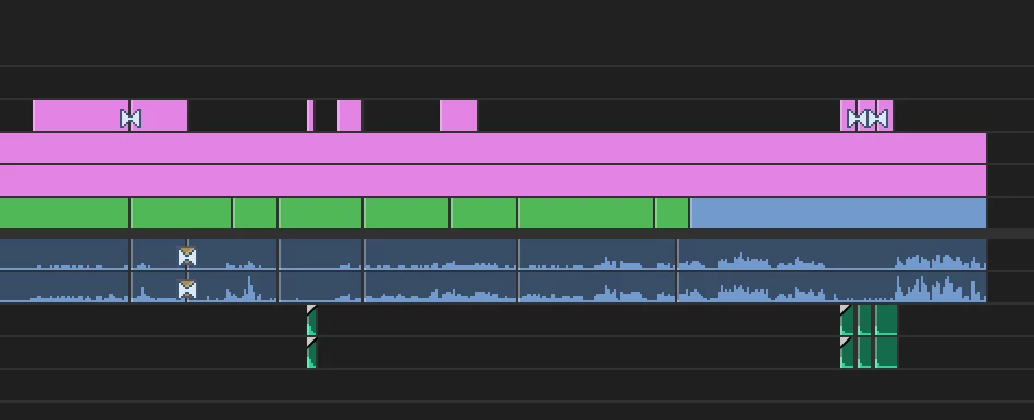

タイムラインに素材を入れると、
素材名、テキストの内容が見れたと思うのですが、それがある日突然見えなくなってしまいました…。
再起動、新しくシーケンスを作ってみてから素材を入れ直してもダメでした。
それをまた表示できるようにしたいです。
添付の写真は現状のタイムラインです。
使用しているのはプレミアプロ2021(15.4.5)です。
作業中がめちゃめちゃ不便でして…
解決法分かる方、どなたか教えてください・・・。

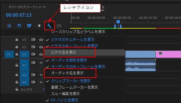

こんにちは、KONSOMEさん
タイムライン左上部の「レンチアイコン」をクリックし、開いたメニューで「ビデオ名を表示」と「オーディオ名を表示」にチェックが入っていない場合は、「ビデオ名を表示」と「オーディオ名を表示」を選択してチェックを入れてください。表示されると思います。
推定ですが、そのメニューを開いたときに、気付かずに「ビデオ名を表示」と「オーディオ名を表示」を選択してチェックを外してしまったのではと思います。
参考ですが、「ビデオ名を表示」の1個下の「オーディオ波形を表示」を選択してチェックを外すと、オーディオ波形が表示されなくなります。

150kw
September 14, 2022
こんにちは
>おかげさまで今解決しました!
お役に立てて良かったです。
時間がある時に、レンチアイコンをクリックして各コマンドのチェック有り無しでその内容の相違を確認しておくと良いと思います。
