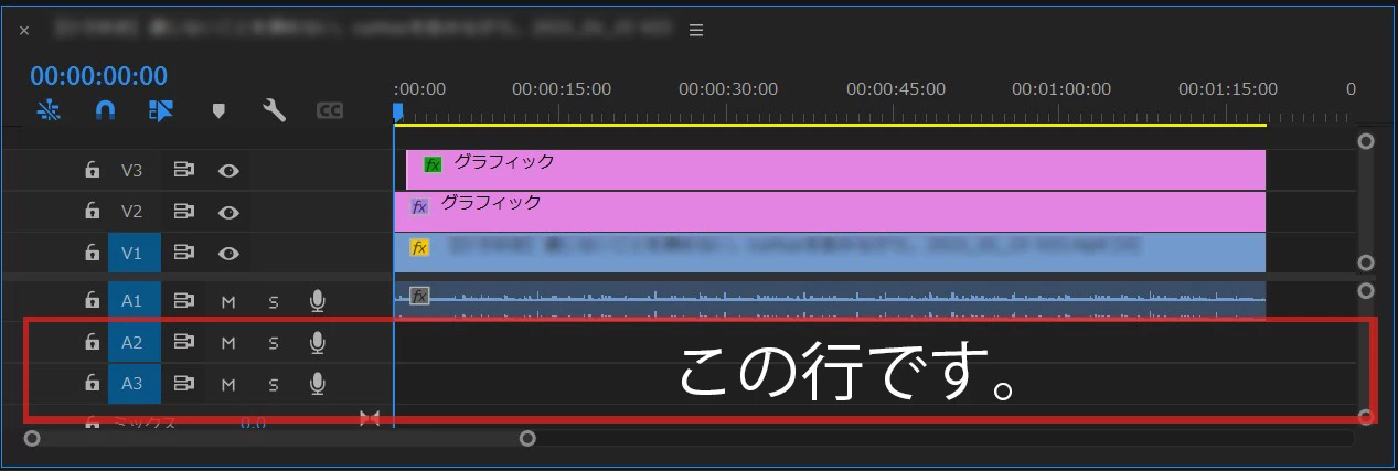

以下の画像にある、タイムラインの使用してない行を削除したいです。
モニタ画面が小さいので、出来るだけシンプルにしたいです。

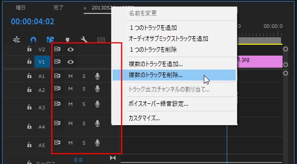

①任意のトラックのヘッダー部の下図赤枠部内で右クリックし、開いたコンテキストメニューから「複数のトラックを削除」を選択します。

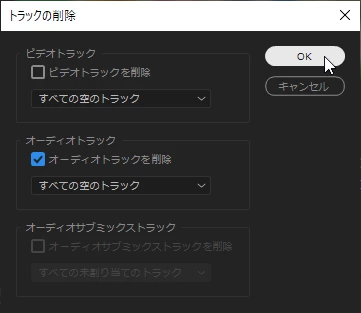

②開いた「トラックの削除」ウィンドウの「オーディオトラック」項で「オーディオトラックを削除」にチェックを入れ、ドロップダウンメニューから「すべての空のトラック」を選び、「OK」をクリックします。
※ドロップダウンメニューには「オーディオ1」、「オーディオ2」、・・・等もあり、トラックを指定して削除することもできます。
③オーディオの空のトラックが削除されます。
