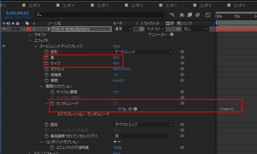

After Effectsで作成する方法はいかがでしょうか。
コンポジションはフレームサイズ;1920×1080、デュレーション;10秒で作成してみました。
テキストレイヤーに「タービュレントディスプレイス」エフェクトを適用します。
初期設定に対し、下図の赤枠で囲んだところを変更します。
ランダムシードの「ストップウォッチ」を「Alt」キーを押しながらクリックすると、エクスプレッション行が追加されますので、「time*5」のように打ち変えます。
量、サイズ、エクスプレションの数値をいろいろ打ち変えて、気に入った動きにしてみてください。
Premiere Proに持ってくるには、
After Effectsで.aepファイルで書き出します。
Premiere Proに、.aepファイルを読み込み、対象のコンポジションを指定します。

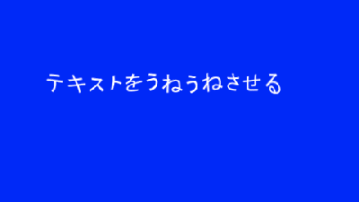

下図はうねうねアニメーション内容です。

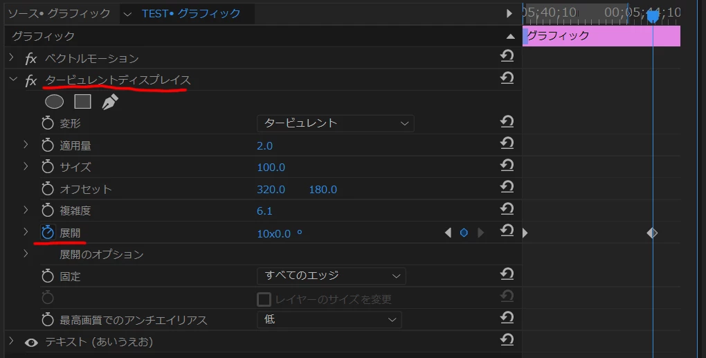

どの程度似た雰囲気にするかにもよるかと思いますが、タービュレントディスプレイスで似た雰囲気にはなりそうです。
