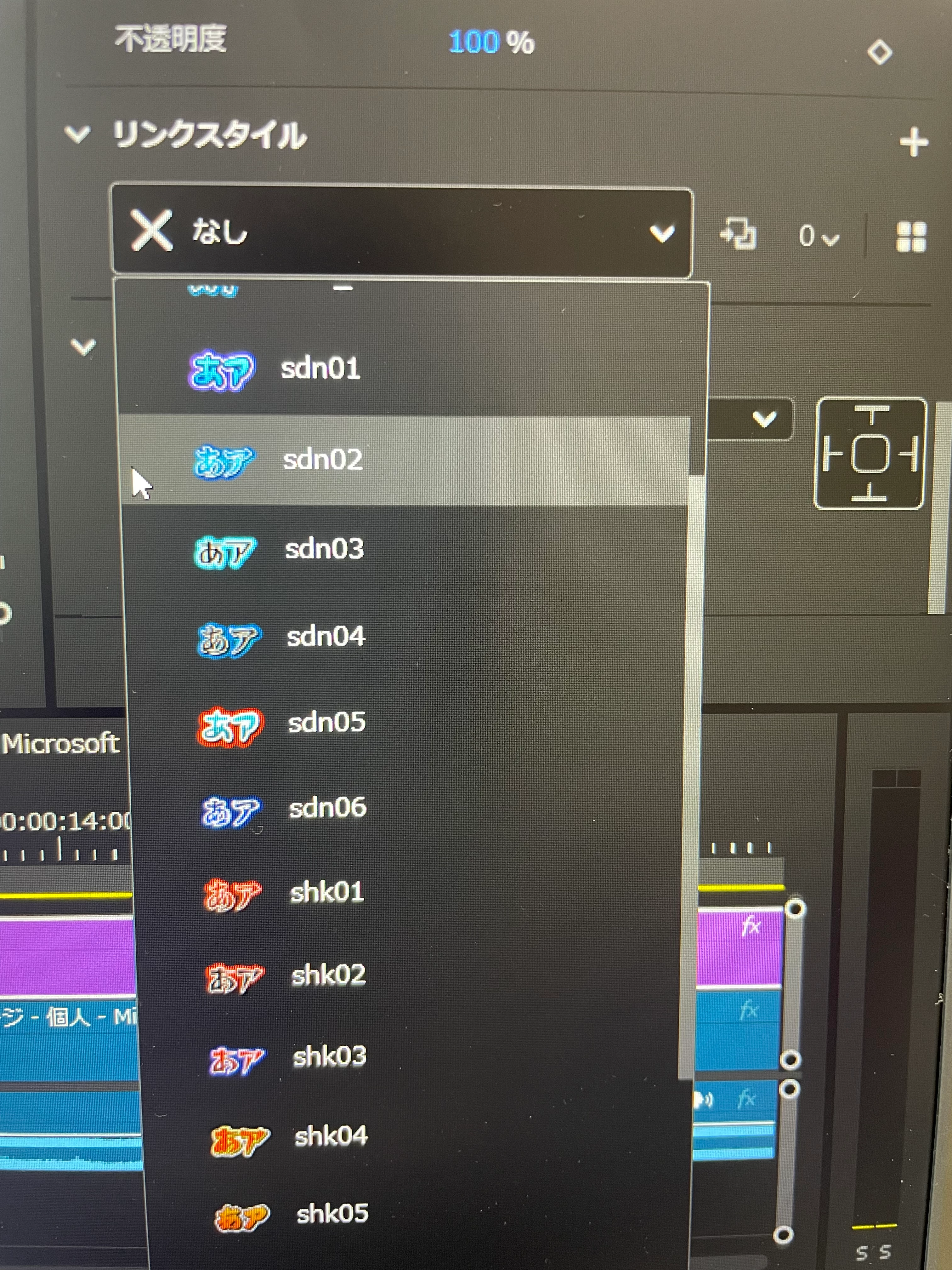

テキストについて
こちらの画像のように、購入してダウンロード、Prへ取り込んだフォントのデザインや自分で作ったものはここで呼び出せると思うのですが、これは新しい動画を作る度にPrへ入れなければいけないのでしょうか?
もしできる方法があれば教えて頂きたいです。

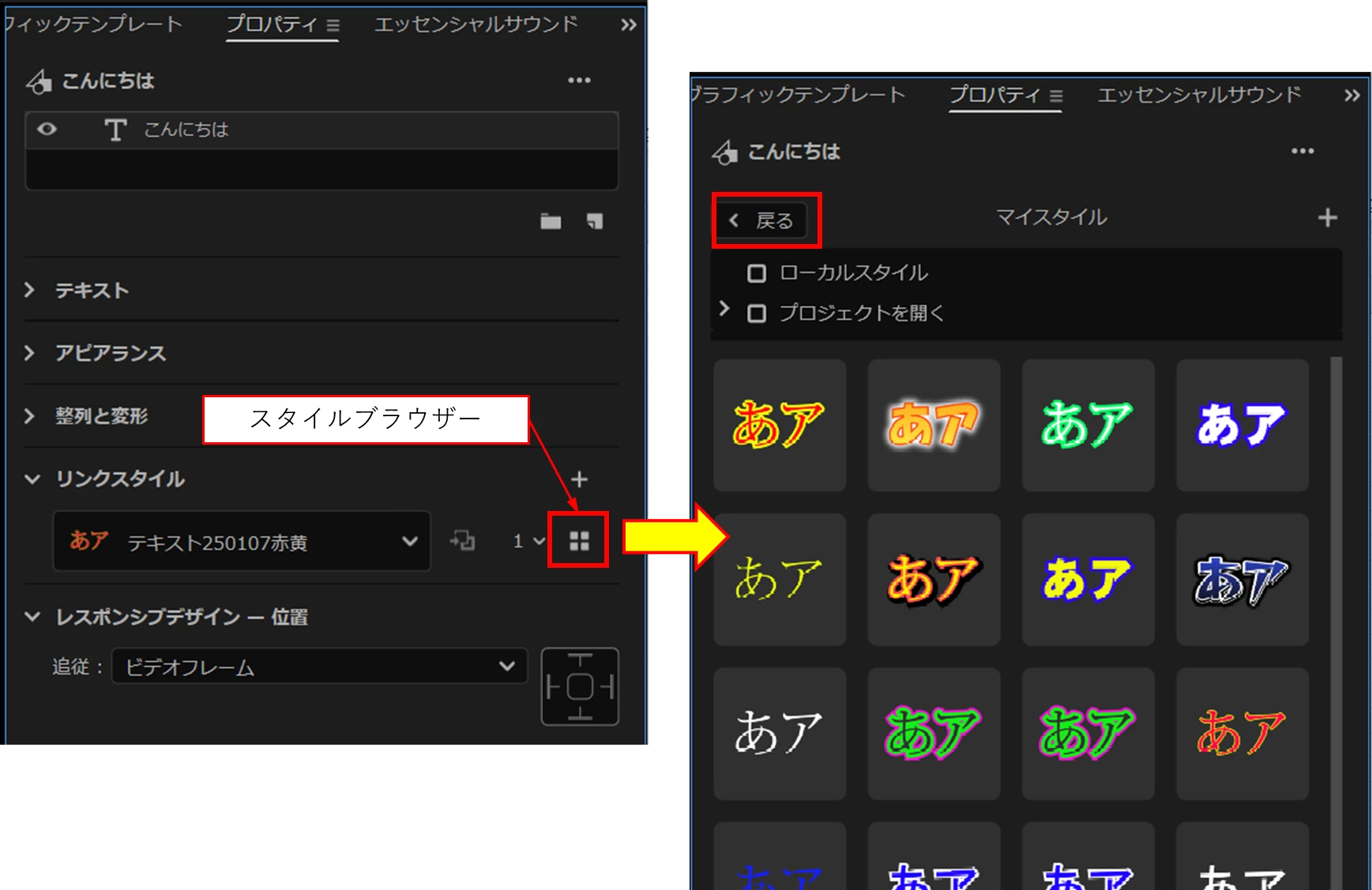

    作成したリンクスタイルは、「プロジェクト」パネルや「スタイルブラウザー」の登録して使いまわすことができます。
    m_9825 さんの場合、リンクスタイルがたくさん作成されているようですので、作成時に下図の赤枠部にチェックを入れてあれば、そのスタイルは「プロジェクト」パネルと「スタイルブラウザー」に登録されています。

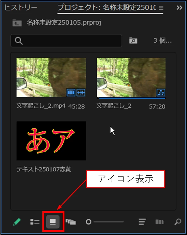

    「プロジェクト」パネルをアイコン表示にするとスタイルが表示されているのが良く分かります。「プロジェクト」パネルに最初に表示されるスタイルは、そのプロジェクトで作成されたものだけです。
    ビデオトラックのテキストクリップ(複数選択可)に、そのスタイルをドラッグ&ドロップすれば、適用することができます。
    「プロパティ」パネルの「リンクスタイル」項の「スタイルブラウザー」アイコンをクリックすると、作成したすべてのスタイルが表示されます。
    「戻る」をクリックすると前の画面へ戻ります。
    こちらは1個のテキストクリップに対して、スタイルをクリック、またはドラッグして適用できます。またテキストの一部のテキストに対しても選択してクリックすれば適用できます。
    さらに、スタイルを右クリックして開いたコンテキストメニューから「リンクスタイルとして設定」を選択すると「プロジェクトパネル」にも登録することができます。
