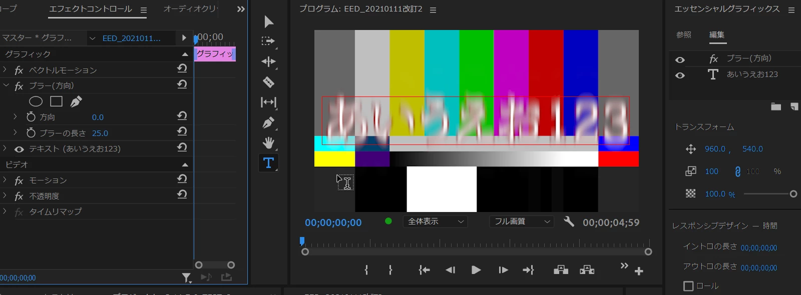

ブラー(方向)エフェクトを入れる位置が適切ではないと、効果が出ない場合があります。
添付しました画像をご参照いただきまして、テキストよりも上にブラーエフェクトが入っているかご確認いただくといかがでしょうか。

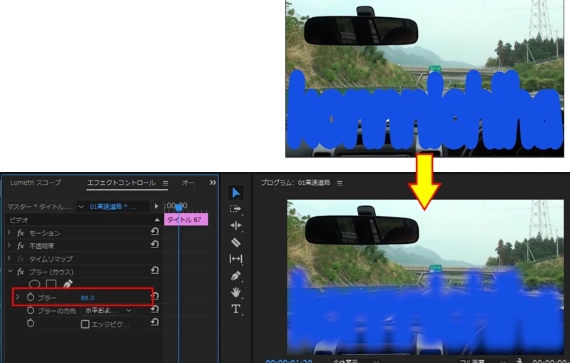

念のための確認ですが、レガシータイトルクリップ、またはエッセンシャルグラフィックスタイトルクリっプに対して、例えば「ブラー(ガウス)」エフェクトをかけ、「エフェクトコントロール」パネルの「ブラー(ガウス)」項の「ブラー」パラメーターの数値を変化させたのですよね。
参考ですが、下上図はレガシータイトルで作成したテキストです。
下下図は「ブラー(ガウス)」エフェクトをかけ、「ブラー」パラメーターの数値を86.0にしたものです。

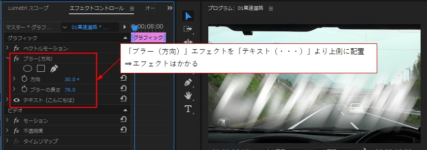

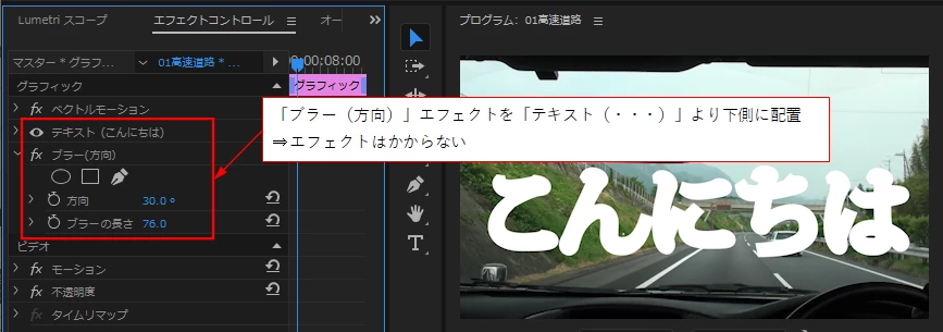

Jan 11, 2021 9:23 AM UTC
>ただやはりエッセンシャルグラフィックの方ではできないみたいです。
グラフィッククリップに「ブラー(方向)」エフェクトを直接ドラッグ&ドロップしたのですが、正常にかかりますよ(下図)。
もしかしたら、「ブラー(方向)」エフェクトを「エフェクトコントロール」パネルに直接ドラッグ&ドロップしませんでしたか。その時、「ブラー(方向)」エフェクトを「テキスト(・・・)」レイヤーより下側へ配置しませんでしたか(下図)。この場合は「テキスト(・・・)」レイヤーにはエフェクトはかかりません。
上図の様に「テキスト(・・・)」レイヤーより上側へ「ブラー(方向)」エフェクトを配置すれば、エフェクトはかかります。ドラッグ&ドロップで移動できます。

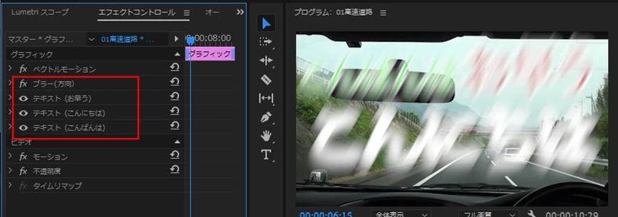

テキストレイヤーが複数ある場合、エフェクトレイヤーより下側のテキストレイヤーにエフェクトがかかります。例えば、一番上にエフェクトレイヤーがあると、すべてのテキストレイヤーにエフェクトがかかります。

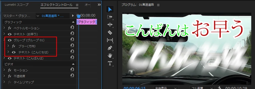

特定のテキストレイヤーのみにエフェクトをかける場合は、そのテキストレイヤーをグループ化して、グループ内でエフェクトをかけます。
