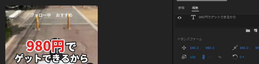

テキストの一部にだけアニメーションプリセットを適用させる方法
画像の「980円」の部分にだけアニメーションプリセットを適用させるいはどうすればいいでしょうか?
980円をこのテキストレイヤーから分けることが出来れば980円とプリセットをグループにできると思うのですが・・・

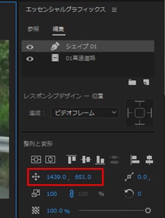

    こんにちは、kjr666さん
    「980円」と「でゲットできるから」を別テキストレイヤーにします。
    次のように行えば別のテキストレイヤーに分けることができると思います。
    ①「980円でゲットできるから」のテキストレイヤーをコピー&ペーストで複製し、2個の同じテキストレイヤーを作成します。
    ②「980円」にするテキストレイヤーは、「でゲットできるから」を削除して作成します。
    ③「でゲットできるから」にするテキストレイヤーは、「980円」を削除して作成します。
    ④テキストの位置調整を行います。位置調整は、対象のテキストレイヤーを選択し、バウンディングボックス内をドラッグしても良いし、下図赤枠部の数値で移動しても良いです。数値のほうが微調整しやすいです。。
