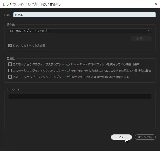

    ①グラフィッククリップで色見本を作成します。
    「長方形ツール」で各シェイプ(コマ)を作成し、色を塗ります。この時、定規とガイドを表示させると作業しやすいです。6×3列くらいが良いかと思います。列数を多くすると、スポイトで吸い取るときにシェイプ(コマ)が小さくなりますので、ちょっと大変です。
    ②グラフィッククリップを右クリックし、開いたコンテキストメニューから「モーショングラフィックステンプレートとして書き出し」を選択します。
    ③開いた「モーショングラフィックステンプレートとして書き出し」ウィンドウで、名前を入力し、保存先は「ローカルテンプレートフォルダー」を指定して「OK」をクリックします。

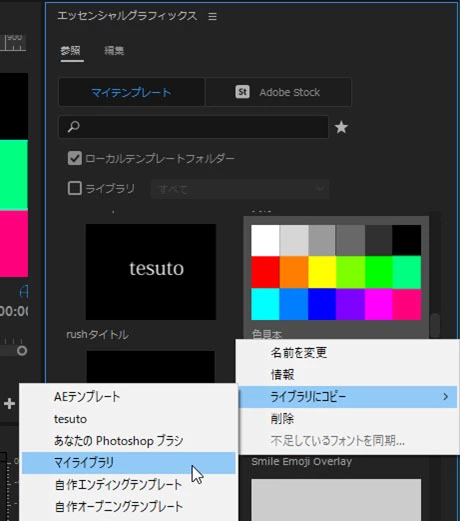

    ④「エッセンシャルグラフィックス」パネルで「参照」タブを開き、「ローカルテンプレートフォルダー」にチェックを入れると、書き出した「色見本」が表示されます。
    続いて、その「色見本」の上で右クリックし、「ライブラリにコピー」→「マイライブラリ」を選択します。

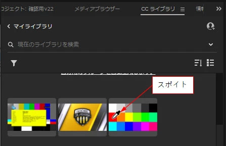

    ⑤「色見本」が「CCライブラリ」パネルの「マイライブラリ」にコピーされます。「CCライブラリ」パネルが表示されない場合は、メニューの「ウィンドウ」→「ライブラリ」を選択します。
    「アピアランス」項の「塗り」のスポイトで対象の色を吸い取ります。

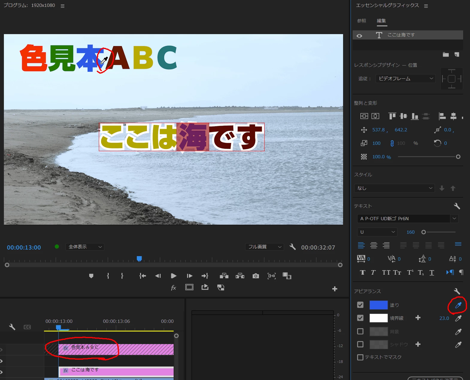

    Ckun
    January 24, 2022
    原始的な方法ですが、あらかじめよく使う色の「色見本」を作っておいて、スポイトツールでその色を拾う方法ですと、色の数値を手入力するよりは手間が減ると思います。
    ※この方法を使う場合、最終書き出し時に色見本を消すことを忘れないようにご注意ください。

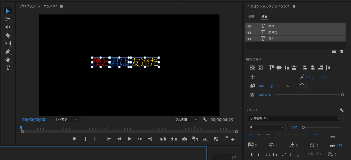

    January 24, 2022
    文字色を自動的につける機能はありませんので地道な作業に変わりは無いのですが、
    文章を入力して色付するのではなく、色付けした単語を複数組み合わせ整列させ文章にする方法ではいかがでしょうか?
    文章を選択して色付けするより、整列ツールがある分こちらの方法の方がまだ効率的かと思います。
