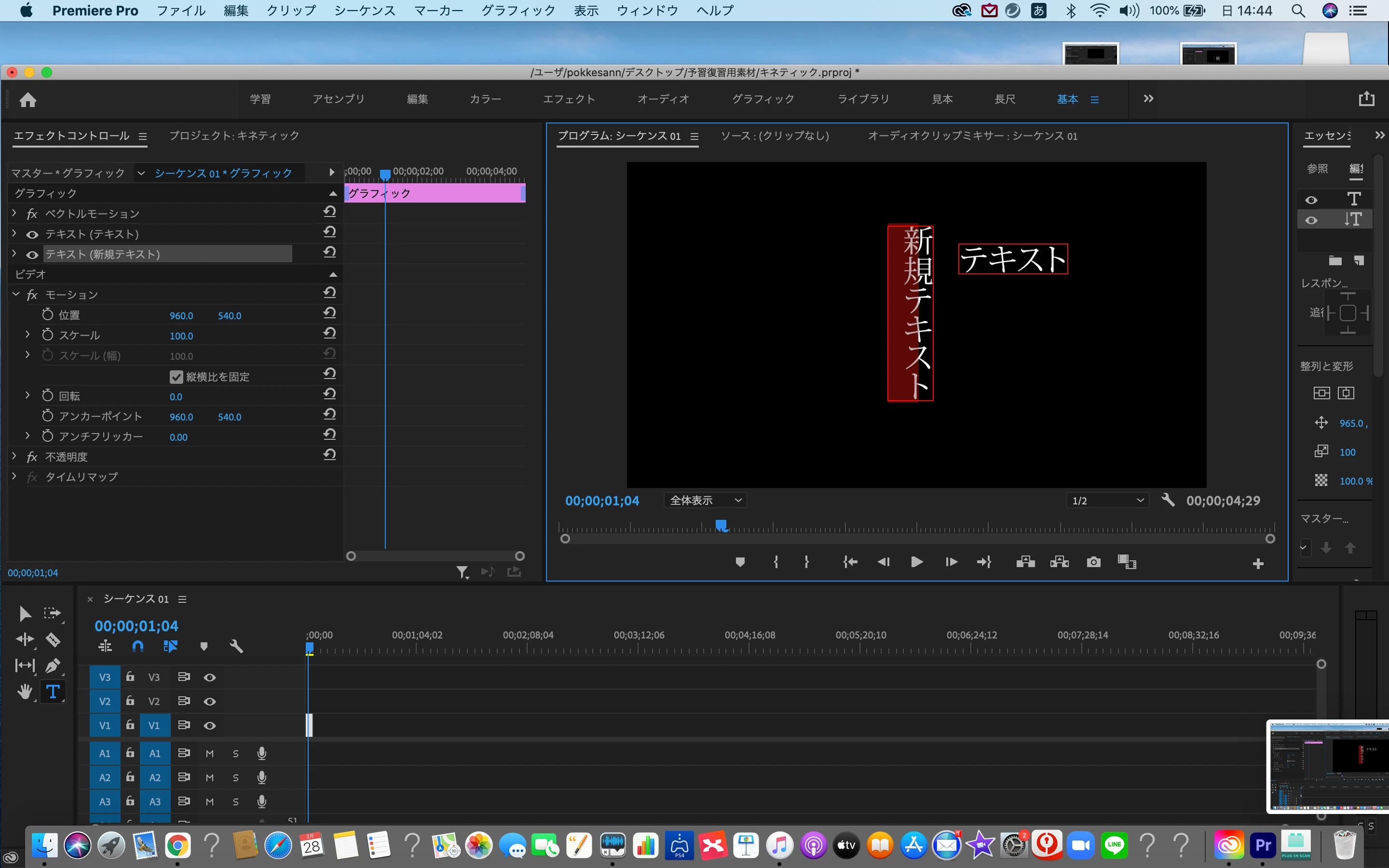

テキストを入力しようとすると、画像の様に赤枠がずれて表示されるようになってしまいました。
その為なのか、整列で垂直水平にしても中心が960✖️540になりません。
どなたか直し方わかる方いらっしゃいませんか?

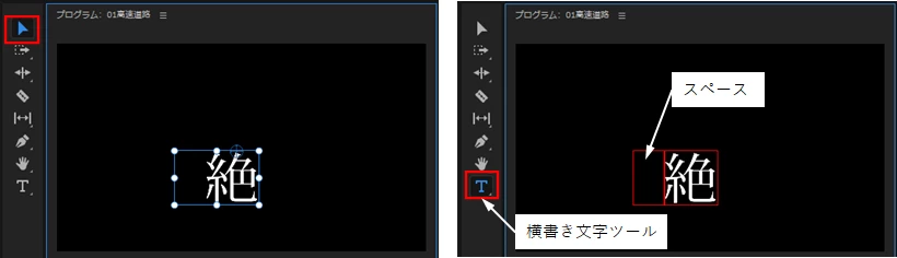

もしかしたら、「絶」の左側に「スペース」が入っているだけではありませんか。「横書き文字ツール」を選択して赤枠を表示させ、「絶」の左側付近でクリックすればカーソルが表示されますので、スペースが入っているかお分かりになると思います。

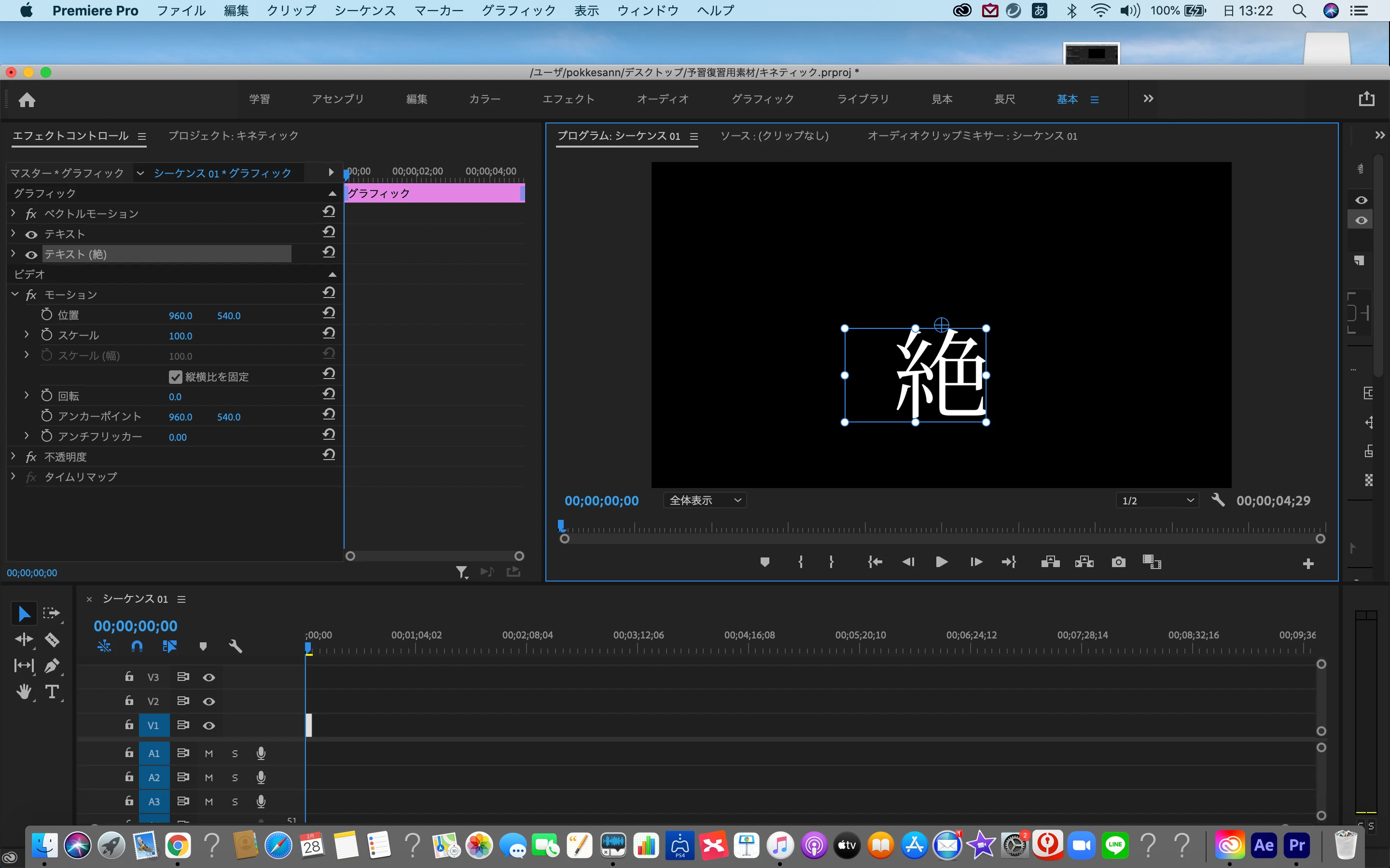

今確認した所横文字ツールは問題なく使えるみたいです。
縦書きツール画像の様にスペースが入ってしまうみたいです。
垂直水平にするとおそらくこの赤枠の中心が水平垂直にされてしまってる様な気がします。
選択ツールで確認してみた所、スペースではなくバックスペースでテキスト事消えてしまうので、
スペースではないみたいです。

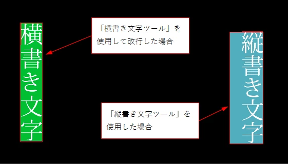

縦書きの場合のことですね。
書体には基準ラインが決められており、この場合はベースラインとディセンダラインのことではと思います。書体によって大小はあるようですが、なくすことは出来ないと思います。
書体に詳しい方が回答して下さると良いですが。
デザイナーは文字詰めに命をかけよう ~和文と欧文のフォーマットの違いから考える~|アクトゼロ|SMMやSEMを中心としたデジタルマーケティング会社 (actzero.jp)
編集作業上、その状態では何か不都合はありますか。具体的に教えて頂ければお役に立てるかもしてません。
例えばアビランスで背景を付けると背景が左側にと飛び出してしまうとか。
そのような場合なら、横書きツールで文字を書いた後、改行するなんて方法もあるかなと思います。
