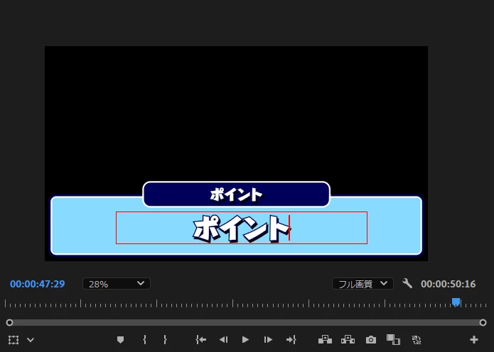

テキストの赤い枠をテキストの四隅に合わせたい
windows11 premirepro 2025使用

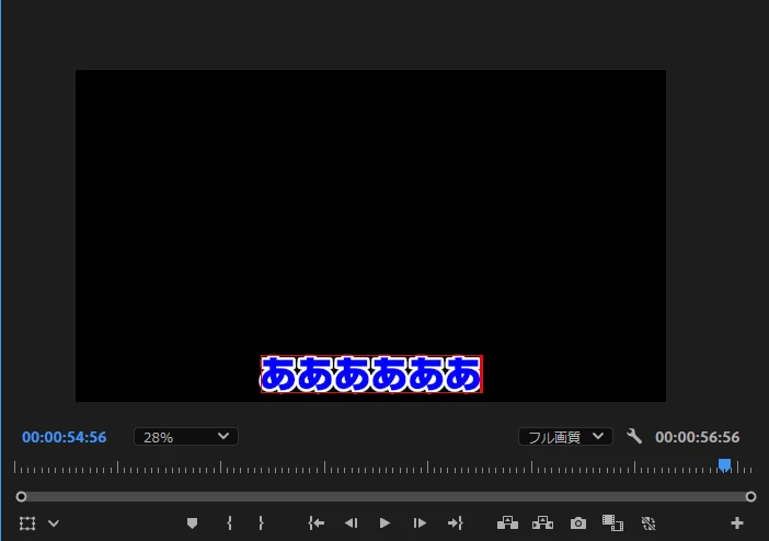

テキストを入れる際に、赤い四角の選択範囲を2枚目の画像のように自動で合わせたいです。
1枚目は手動で赤い四角形の範囲を選択しております。
何かやり方がございましたらご教示お願いいたします。

こんばんは、enko-do さん
まず、OSとそのバージョンを教えていただけますか。
キャプショントラックのとキャプションセグメントクリップを選択し(複数選択可)、メニューの「グラフィックとタイトル」→「キャプションをグラフィックにアップグレード」を選択すると、グラフィッククリップに変換できます。
変換したグラフィッククリップを選択し、「プロパティ」パネルの「テキスト」項の「レンチ」アイコンをクリックし開いた「テキストプロパティ」ウィンドウで「テキストレイヤーの種類」を「ポイントテキスト」に設定し「OK」をクリックします。
すると、ご要望の通りになります。
また通常のテロップクリップの場合も、レンチアイコンから「テキストプロパティ」ウィンドウで「テキストレイヤーの種類」を「ポイントテキスト」に設定し「OK」をクリックしてご要望のようになります。
参考ですが、ドラッグして赤枠を作成してからテキストを入力した場合は「段落テキスト」に、1クリックしてテキストを入力した場合は「ポイントテキスト」になります。

【解決しました】
文字ツールを使用する際に、ドラッグで範囲を選択するかしないかで解決しました。
