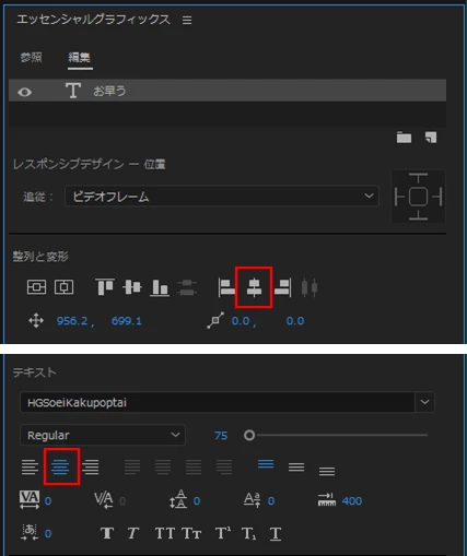

December 22, 2020
こんにちは
>また一度全て完成した後にテキストのサイズを変えたいとなった場合左右の位置調整がすべてに発生してしまいます。
「水平方向に整列」と「テキストを中央揃え」を選択してマスタースタイルを作成すれば、フォントサイズを変更しても中央に配置されると思います。
改行した場合は下図のようになります。

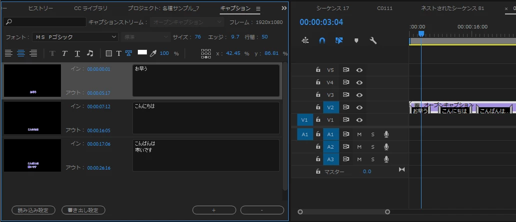

また、別案ですが、「オープンキャプション」を使用する方法もあります。ご存知でしたらごめんなさい。
テロップが100も200もあっても、オープンキャプションではクリップ1個で対応できます。
オープンキャプションは下記リンクの後半に説明があります。
Adobe Premiere Pro User Guide
下図からおおよそイメージできるのではと思います。
