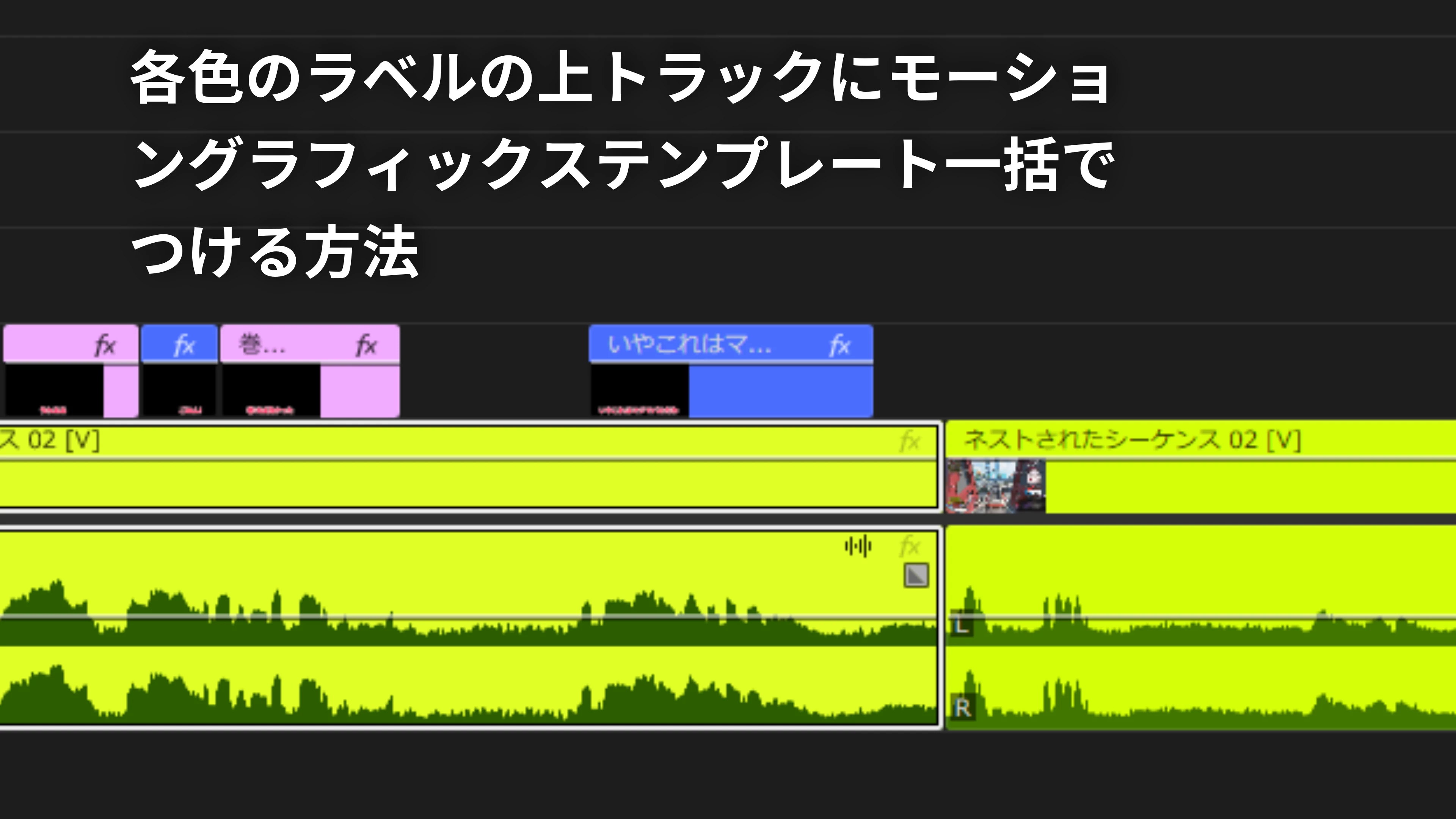

バージョン25.2.3を使用してます。
編集でテキストを付けた後に演者のアイコン(モーションフラフィックステンプレート)を1人ずつまとめてつけたいです。
テキストをそれぞれ演者ごとにラベル分けしその後各カラーの上にまとめて適したアイコンを置いたりなどできますでしょうか?
もしくはそれ以外の方法でもなにか簡単にアイコンを付ける方法はありますか?
モーショングラフィックステンプレートに最初にアイコンとテキストを入れて使う方法も試したのですがエフェクトをかけるとアイコンごとかかってしまいます。例えば揺れたり波形ワープのように揺らしたり、一瞬だけでかくしたりをテキストにだけかけたいです
もしそれに対する対策やエフェクトの作り方があれば知りたいです。長くなりすみません。

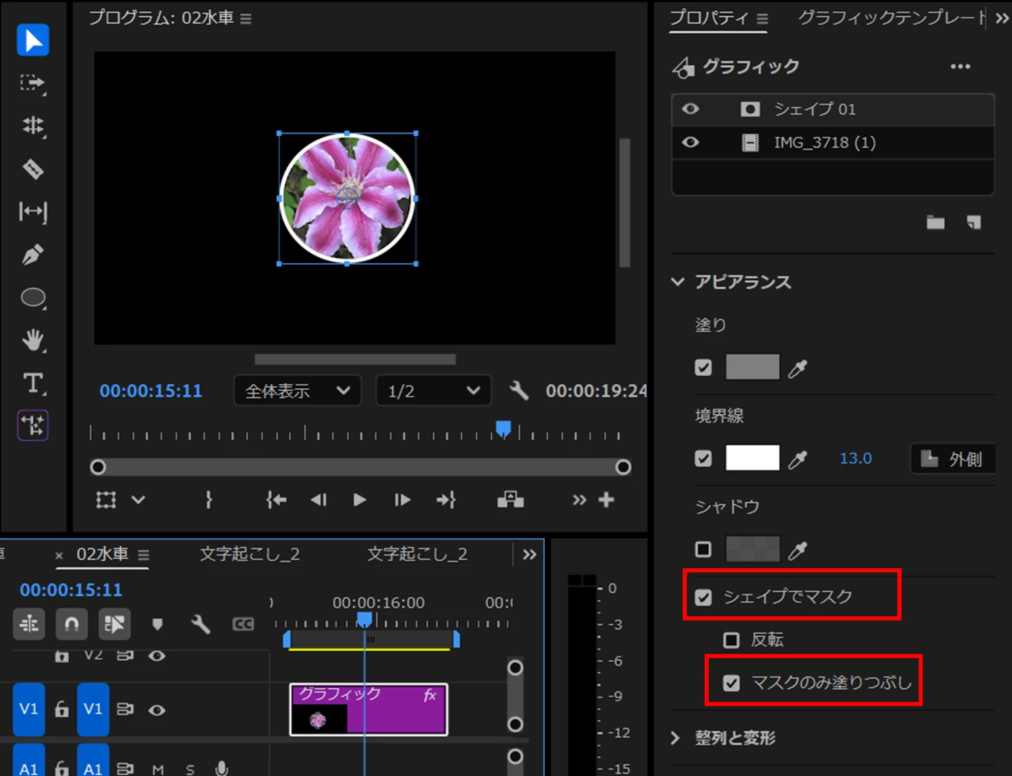

①アイコンを作成します。人物の代わりに花にしました。この部分をワークエリアに設定し、形式;QuickTime、プリセット;Alphaを含むApple ProRes 4444、範囲;ワークエリア に設定して.movファイルで書き出します。
*「プロパティ」パネル内でグループ化することも考えましたが、グループ化は「レスポンシブデザイン-位置」が使用できず、諦めました。
*また、「モーショングラフィックステンプレート」は「プロパティ」パネル内へレイヤーとして読み込みできず諦めました。

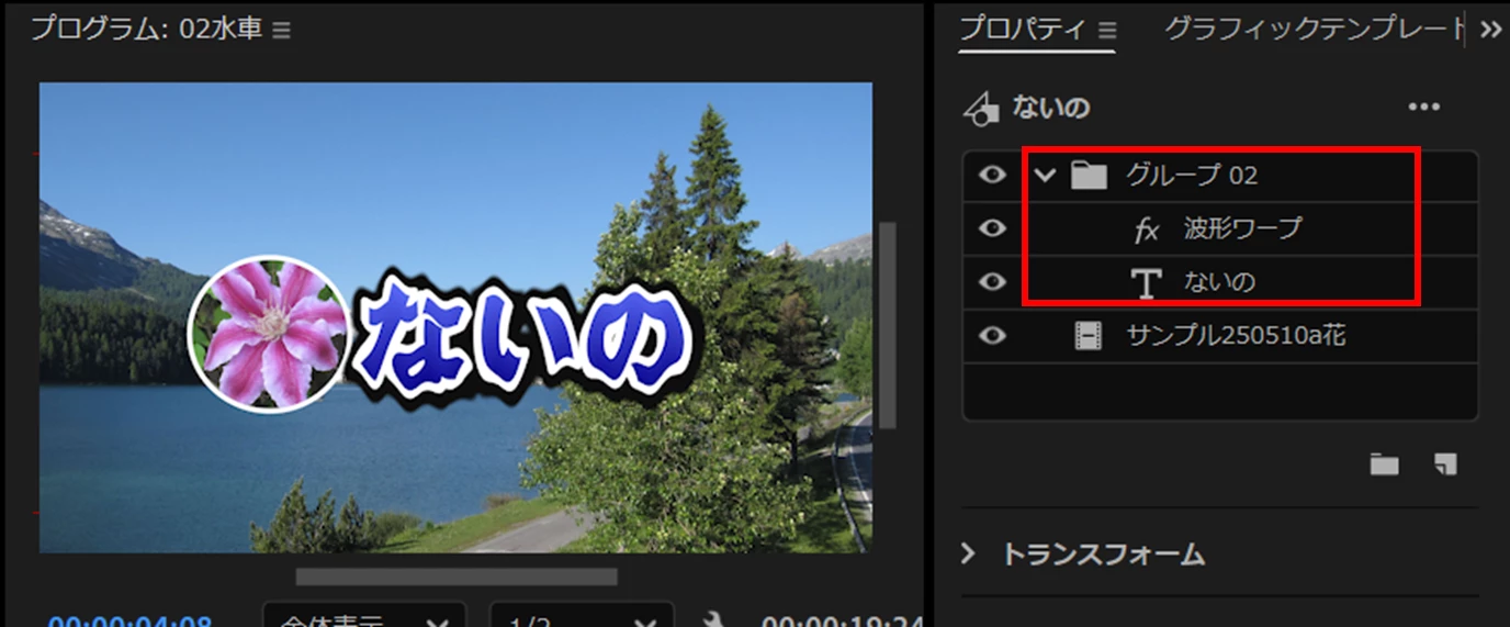

②テキストを作成し、先程書き出した.movファイルを読み込み、さらに「プロパティ」パネルのテキストレイヤーの下側に読み込み(画像レイヤー)、位置・サイズを調整します。
次に「画像レイヤー」を選択し、「レスポンシブデザイン-位置」項で「追従;テキストレイヤーを設定」、右側の図で左と下のツメをクリックします。
これでアイコン(画像レイヤー)がテキスト(テキストレイヤー)の動きに追従します。
>例えばこれにエフェクトを付けたいです。
赤枠のように配置すればエフェクトを付けることができます。この例では、テキストに「波形ワープ」エフェクトを適用しました。。
