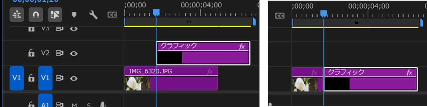

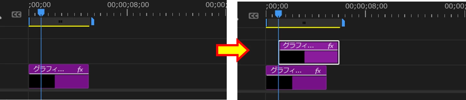

タイムラインにV1、V2とあって、V1に画像を挿入しています。V2にテキストや長方形などを入れようとすると、V1の画像に重なるように入力されてしまいます。V2に入れるためには、毎回毎回V1にロックをかけて入れているのですが、やり方としては正しいでしょうか?いちいちロックをかけずにV2に入力する方法があれば、教えていただくと助かります。

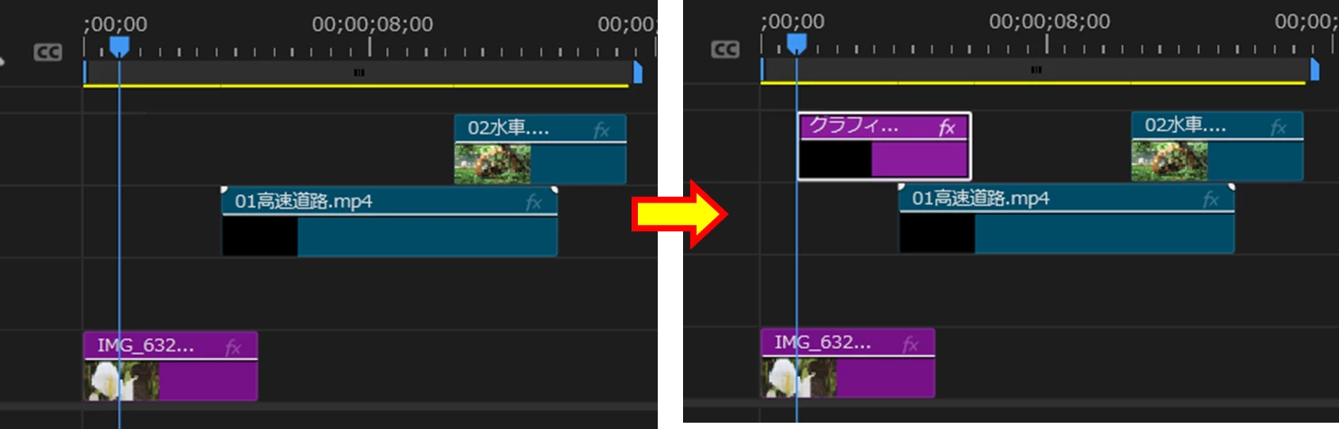

通常なら、V2トラックの再生ヘッド位置からクリップが配置されるのですが(下左図)、V1トラックに再生ヘッド位置から上書きされるということでしょうか(下右図)。

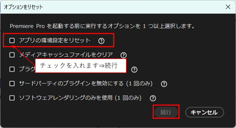

②上記①で改善しない場合は、「環境設定をリセット」を行ってみます。
「環境設定をリセット」の詳細は下記リンクの「起動時のリセットオプション」項に記載があります。
https://helpx.adobe.com/jp/premiere-pro/using/whats-new/2023-2.html#reset-options

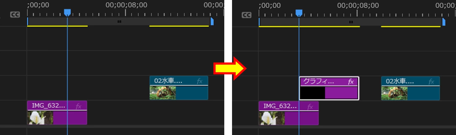

◆1個上のトラックにスペースがある場合

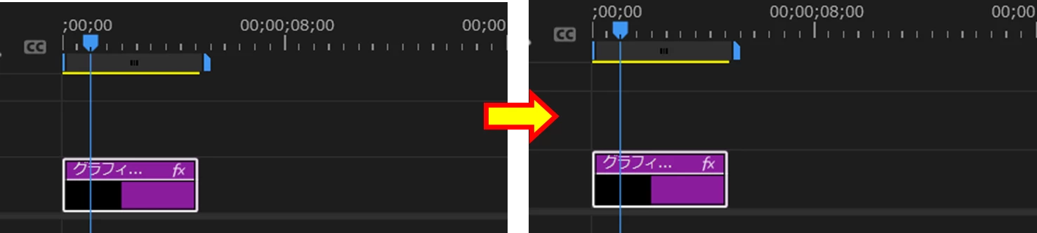

1個上のトラックにスペースがない場合

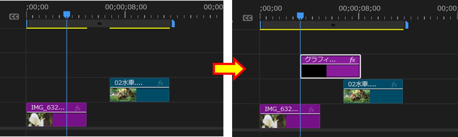

1個上のトラックにスペースがあるが、その上のトラックにスペースがない場合
◆グラフィッククリップが選択されていない場合、新たにグラフィッククリップが作成されます
◆グラフィッククリップが選択されている場合、オブジェクトは選択されているクリップに追加されます
