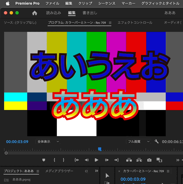

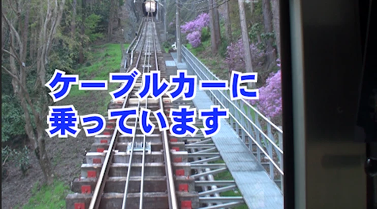

おはようございます。

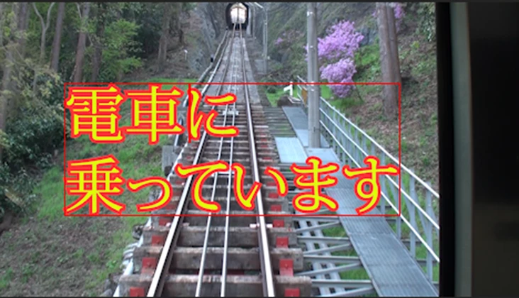

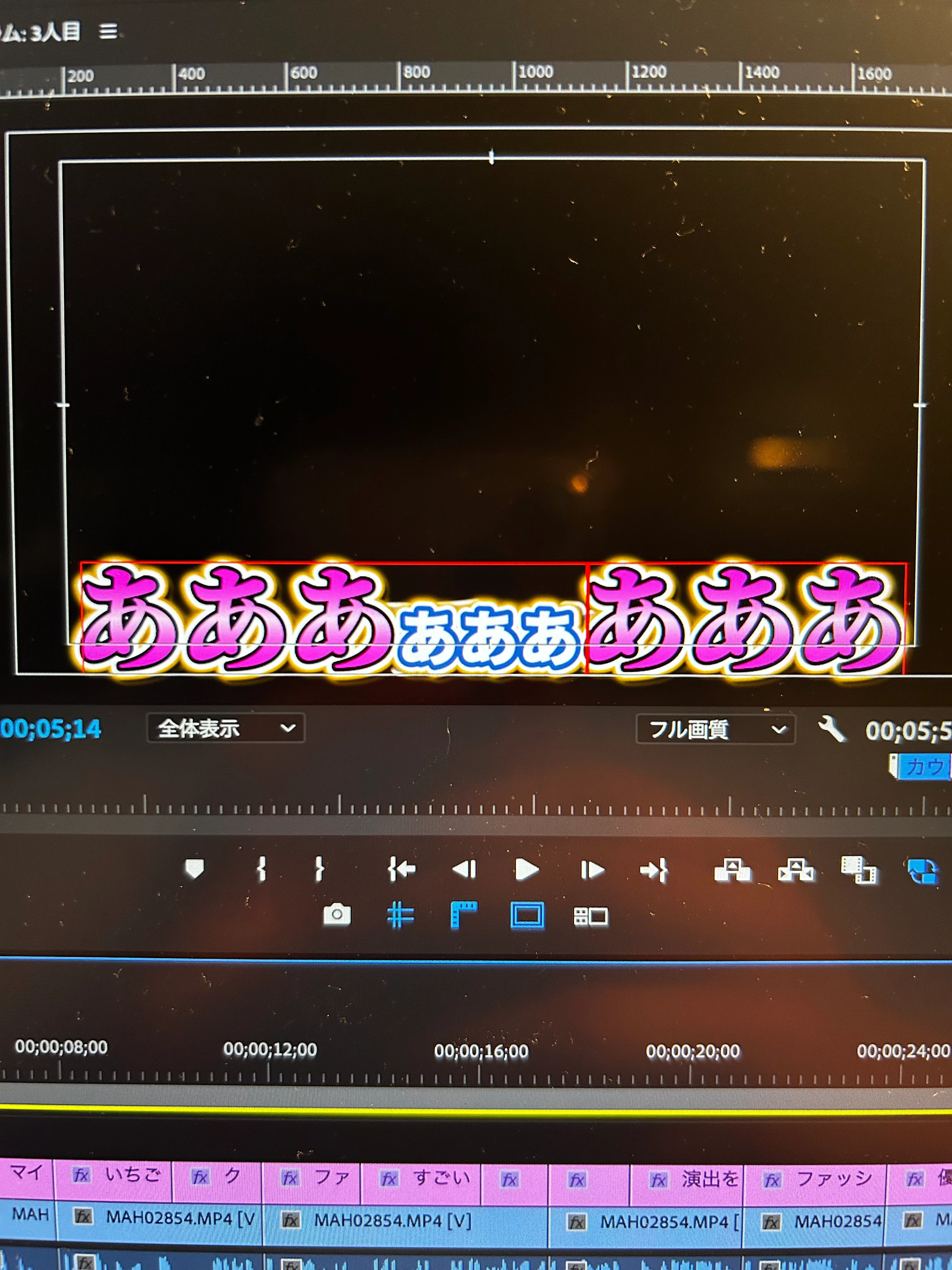

別プロジェクトからフォント+エフェクトがかかったものを文字だけ変えて使いまわしたいです。
現状テキストをコピペしてもコピペ元のフォントが反映される為画像のようになってしまいます。既にテロップを入力済みの箇所に適宜演出を加えたい為、演出を使いまわす際は文字をもう一度入力することになり、手間に感じています。
フォントをペースト先に合わせる方法はございますでしょうか?
レガシータイトルの時にはあったみたいなのですが、、
【使用環境】
premiere pro2024
macbook m2チップ
ご教示頂けたら幸いです。
よろしくお願いします。
⬇︎青字がコピペ元のフォント

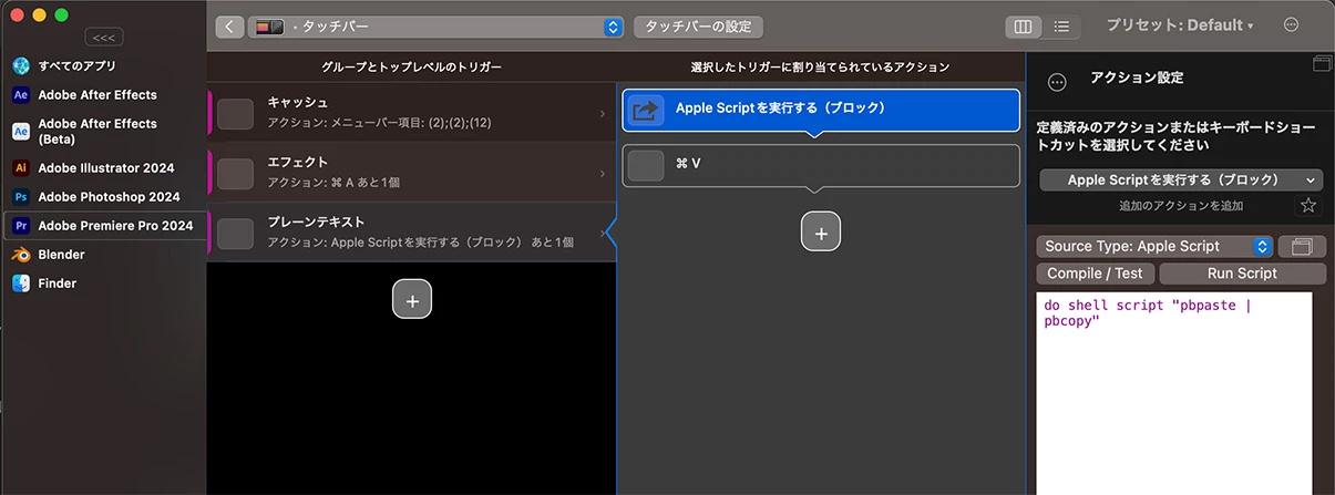

BetterTouchTool
下記リンクの方法通りに設定すると、
Premiereでテキストをコピーして、設定したボタンを押すだけでプレーンテキストとして貼り付けできます。
Paste plain text - Discussion & Questions - BetterTouchTool Community

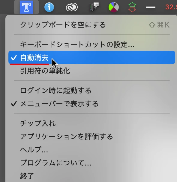

Ckunさんの回答で思い出したのですが、「Pure Paste」というフリーアプリもあります。
新バージョンは、macOS 14以降に対応しています。
以前のmacOSには、旧バージョンがインストールされます。
自動変換は、メニューバーのアイコンを右クリックすると切り替えできます。

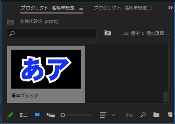

使いまわすフォントをスタイルとして登録しておき、他のプロジェクトのテロップの一部の文字に適用したいということでしょうか(違っていたらごめんなさい)。
その場合は、
①使いまわすフォントをスタイルとして登録します。このプロジェクトは終了せず、開いたままにしておきます。
※Premiere Proは同時に複数のプロジェクトを開くことができます。
②他のプロジェクトを開き、テロップを作成します。
③使いまわすスタイルをテロップのクリップに適用します。
④フォントを変更する部分を選択し、コピー(Ctrl+C)。
⑤メニューの「編集」→「取り消し」を選択します(Ctrl+Z)。前の状態に戻ります。
⑥選択された部分でペースト(Ctrl+Z)。
⑦使いまわすスタイルが適用されます。
※今後のアップデートで「スタイルブラウザー」機能が搭載され、スタイルがすべてのプロジェクトで共通に使用出来るようになるようです。既にベータ版には搭載されています。

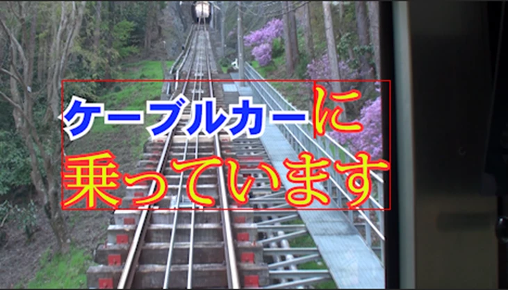

以前のプロジェクトで使用したフォント+エフェクト+SEを文字だけ変えてそのまま使いたいのですが、そこで文字をコピペした際にテロップのフォントがコピペ元のフォントに置き換わってしまうという意味でした。
現状プロジェクトを2個(使いたい素材があるプロジェクトと作成中のプロジェクト)
開く
→使いまわしたい素材のクリップ+seを作成中のプロジェクトへコピペ
→文字だけ変える
というやり方をしており、その際文字の部分をコピペするとフォントが変わらないといった内容です。

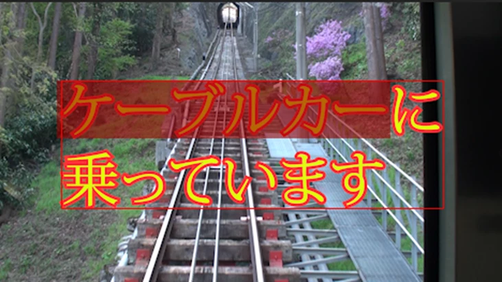

February 20, 2024
そういうことですか。

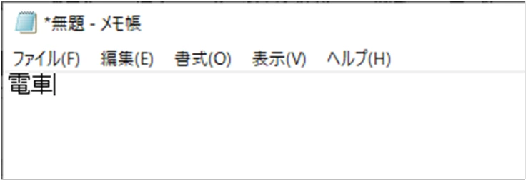

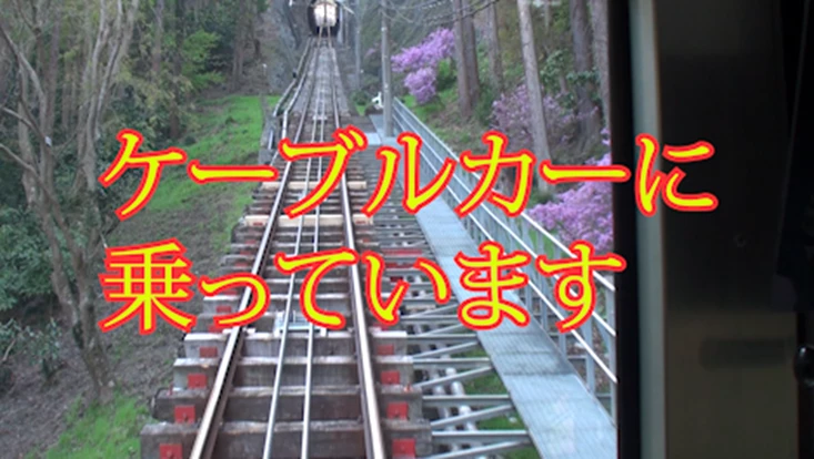

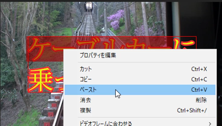

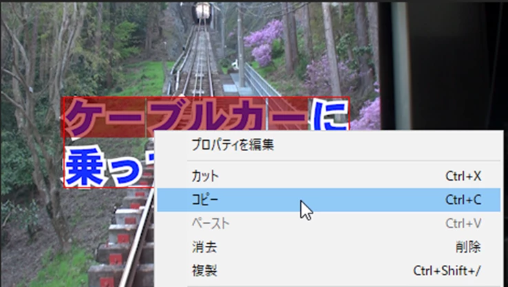

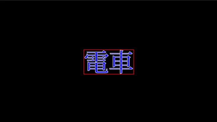

Windows版ですが、付属のメモ帳を使って試してみました。これで合っていますか。
①元のフォント+塗り+境界線です。コピーします(Ctrl+C)。
②Windows付属のメモ帳へペーストします(Ctrl+V)。続いてコピーします(Ctrl+C)。
③ペースト先でペーストする範囲を選択します。
④ペーストします(Ctrl+V)。

私はPremiere Proのテキスト機能をほとんど使っておりませんため、正しく機能を理解していない部分も多々あるのですが、過去に別のアプリで「書式なし」でコピペしたいと思った際には、テキストエディタで空のtxtファイルを開いておいて、そこに一旦ペーストしてコピーなおして貼り付けということはやっていたことはありました。
(面倒なのですが、慣れると意外とサクサクできました。)
