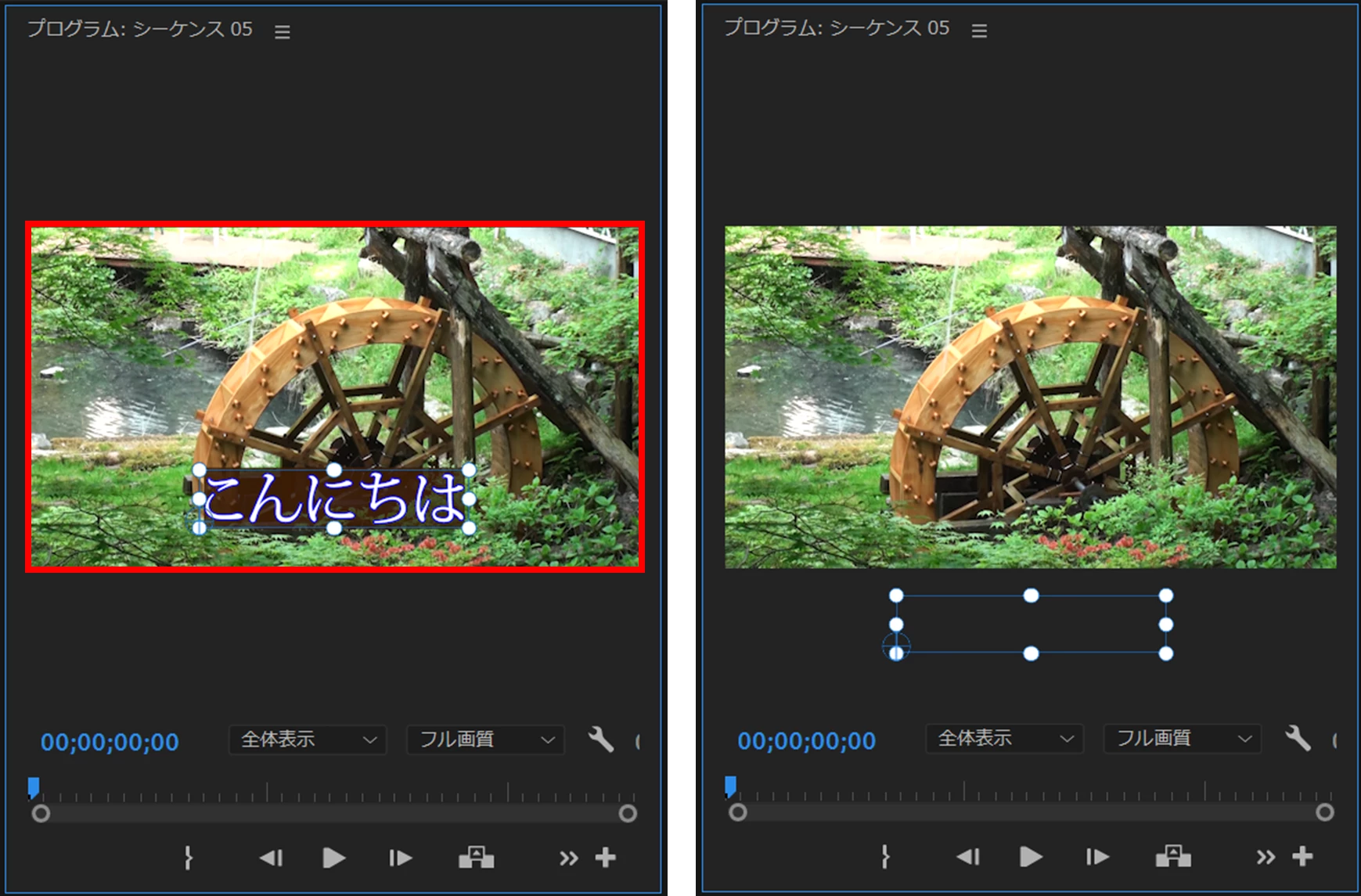

テキストをYouTube画面外の黒い部分に移動すると消えてしまいます。
写真の通り、テキストは入っているのですが、編集するYouTube画面外の黒い背景の部分に、テキストを移動すると、テキストが消え、真っ黒になり、テキストボックスの赤い四角のみが表示されます。YouTubeの画面内はテキストが表示され、テキストを見ることができます。塗りは白にしましたが、だめでした。よろしければ、ご教授頂けると幸いです。

「YouTube画面」と表現なさっているものは、添付していただいた画像にある白黒の男性の「映像」という認識でよろしいでしょうか。
(「YouTube」は、Googleが運営する動画共有プラットフォームの名称です。)
おそらく、ご希望の結果としては動画の下部の余白(黒い部分)に文字を入れたいという事かと思うのですが、この場合は「動画を縮小」するか、「動画よりも大きなフレームサイズのシーケンスを用いるか」、いずれかの手段をとる必要があります。
いまおやりになられている状況は、例えるならば絵をかくときに「キャンバス」や「画用紙」の外側にはみ出したところに描こうとしているような状態です。
最終的な用途次第ではありますので、現在のシーケンス設定のまま動画を縮小して余白を作るのがよいのか、シーケンスのフレームサイズを大きくして余白を作るのが良いのか、どちらが最適かどうかは申し上げにくいです。前者の場合、上下左右に余白ができますので、左右には余白を作りたくないといった場合には、シーケンスのフレームサイズを調整する必要があります。
ただし、何かしらの納品物を作成なさっていて、納品仕様で「1920×1080 16:9」といったようにフレームサイズが指定されている場合には、そのサイズ内で仕上げる必要があります。
その通りです。
「プログラムモニター」の画面内(下図赤枠内)のみ映像、画像、テキスト等が表示されます。画面からはみ出した部分は表示されません。
下左図ではテキストは画面内にありますから表示されます。下右図はテキストは画面外にありますから表示されません。「エッセンシャルグラフィックス」パネルで「テキストレイヤー」を選択し、「横書き文字ツール」を選択した場合は赤いテキスト入力ボックスが、「選択ツール」を選択した場合は青いバウンディングボックスが表示されます。
