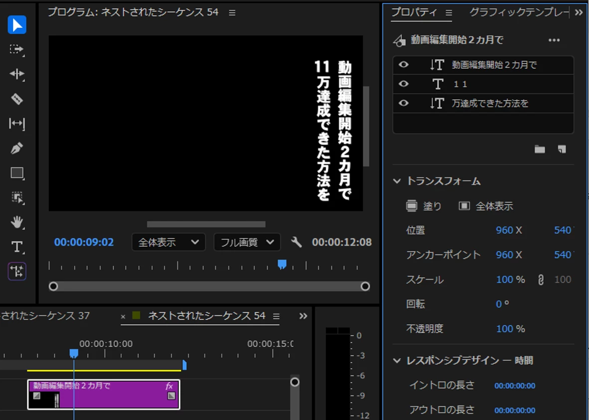

    @Rio29 さん

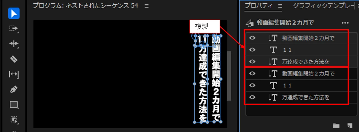

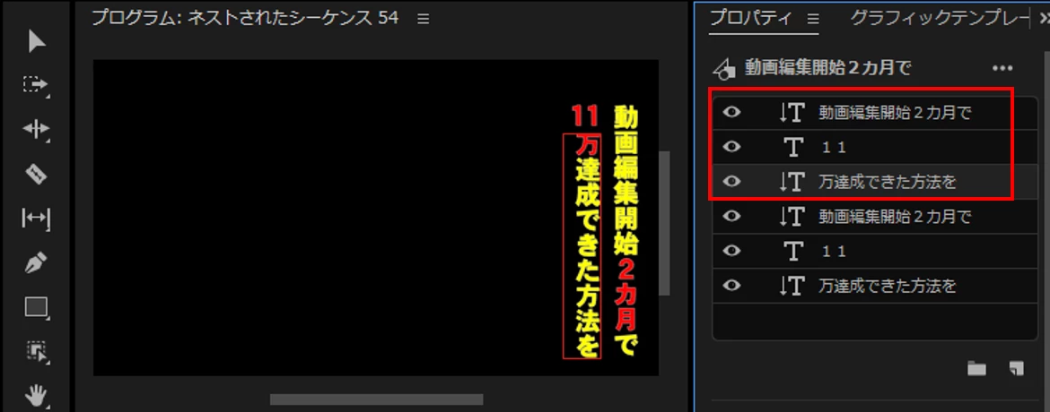

    ①私が先に提示した内容から続けて行います。
    テキスト白のクリップを「Alt」キーを押しながらドラッグして、複製のクリップを作成します。
    ②テキスト白のクリップはこんなふうになっていると思います。
    ③3個のテキストレイヤーを選択し、コピ-&ペーストで複製の3個のテキストレイヤーを作成します。
    *テキストレイヤーが3個あるのは私の場合です。11を別レイヤーで作成しましたので3個になりました。
    ④複製レイヤーに色を塗ります。

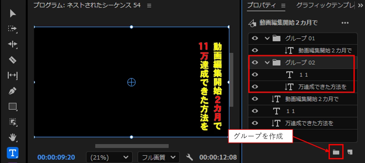

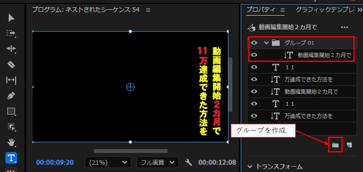

    ⑤一番上のテキストレイヤー(動画編集開始・・・)を選択し、「グループを作成」アイコンをクリックして「グループ化します。「グループ01」が作成されます。
    ⑥二番目と三番目のテキストレイヤー((11)と(万達成・・・))を選択し、「グループを作成」アイコンをクリックして「グループ化します。「グループ02」が作成されます。

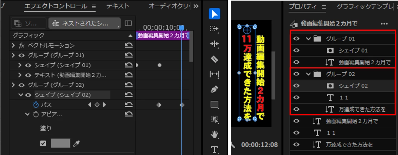

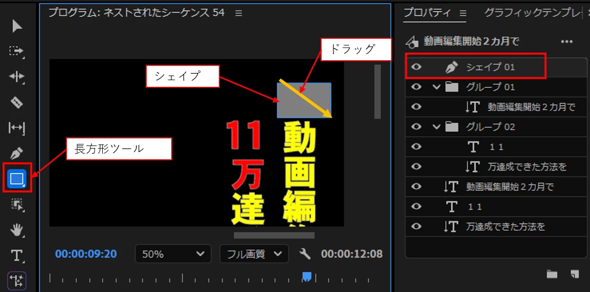

    ⑦「長方形ツール」を持って、1行目の上に「シェイプ01」をドラッグして作成します。位置関係は図の通りです。色を変更する必要はありません。
    一番上に「シェイプ01」レイヤーが作成されます。

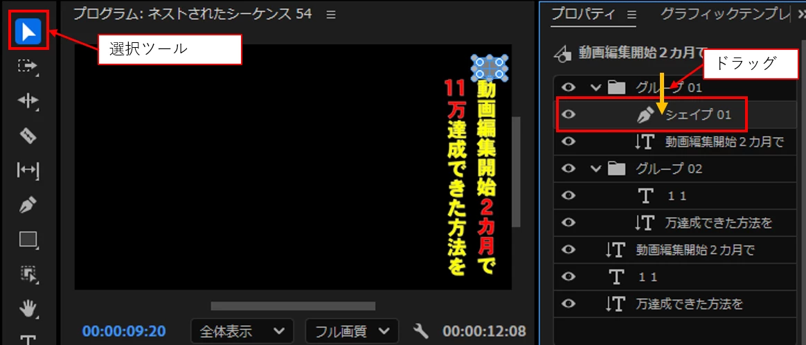

    ⑧「選択ツール」に持ち替えて、一番上の「シェイプ01」レイヤーを「グループ01」内の一番上側にドラッグして移動します。

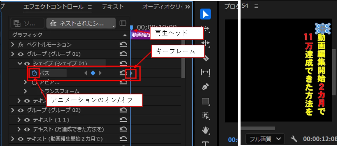

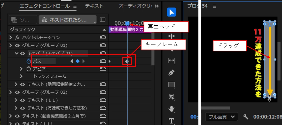

    ⑨「再生ヘッド」をクリップの左端に移動し、「アニメーションのオン/オフ」アイコンをクリックします。すると再生ヘッド位置にキーフレームが作成されます。
    ⑩「再生ヘッド」を1行目のテキストが全部表示される時間に移動し、カーソルをシェイプ01の下辺中央へ移動します。するとカーソルが上下方向矢印の変わったらテキストの下端までドラッグします。1行目のテキストが全部見えなくなります。
    すると、再生ヘッドの位置にキーフレームが自動的に作成されます。

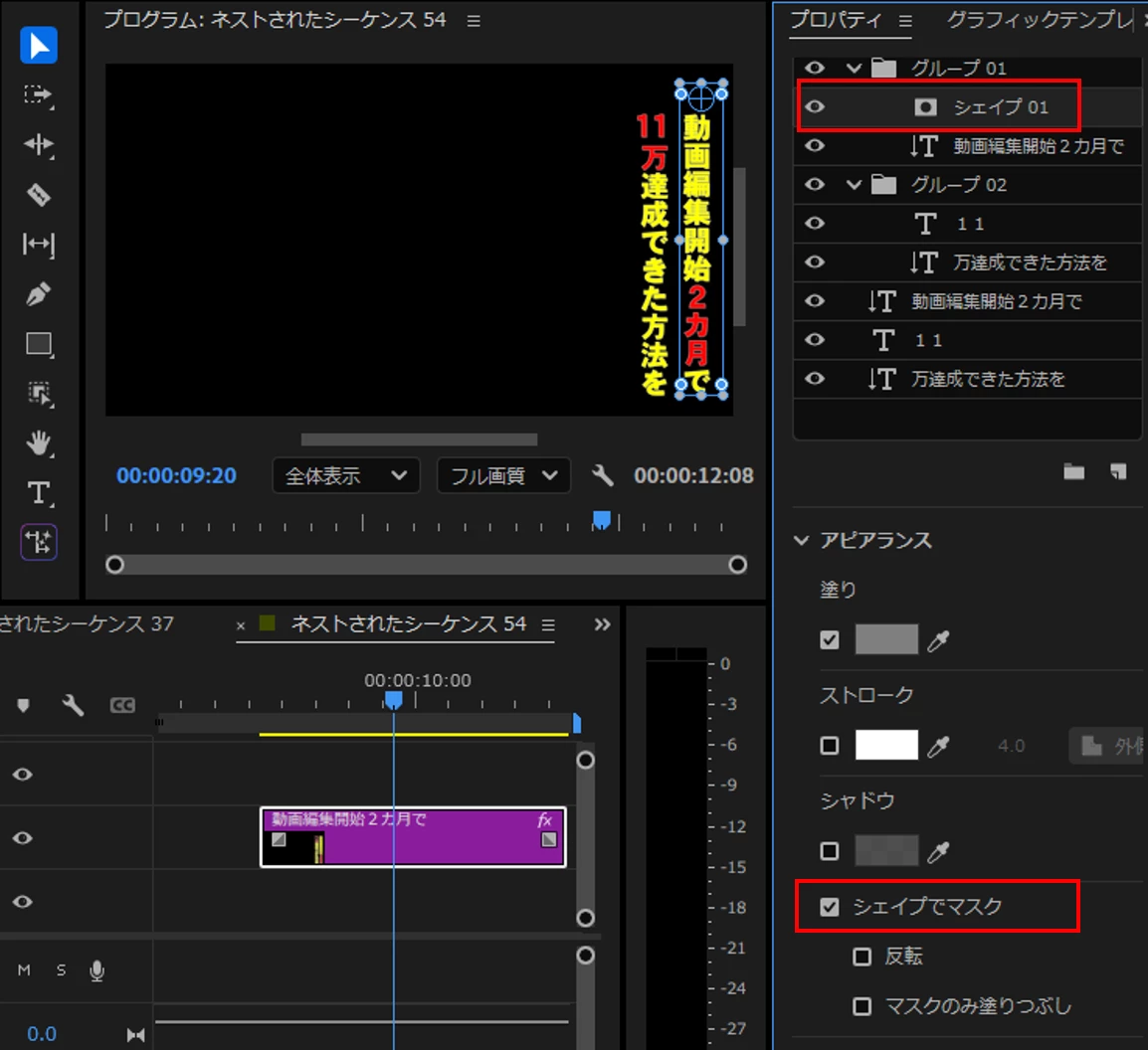

    ⑪「シェイプ01」レイヤーを選択したまま、「アピアランス」項の「シェイプでマスク」にチェックを入れます。するとテキストが見えるようになります。
    再生すると、テキストが徐々に表示されます。
    ⑫レイヤーを何も選択しない状態にして、「長方形ツール」でシェイプを作成します。こちらはレイヤーの一番上へ作成されます。 名前を「シェイプ02」にしましょう。
    そして「グループ02」内の一番上へ移動します。
    あとは上記⑨~⑪ト同じ要領です。
    再生ヘッドとキーフレームの関係は下図を見ていただければお分かりになると思います。
    最後に再生確認を行い、不具合があれば修正します。

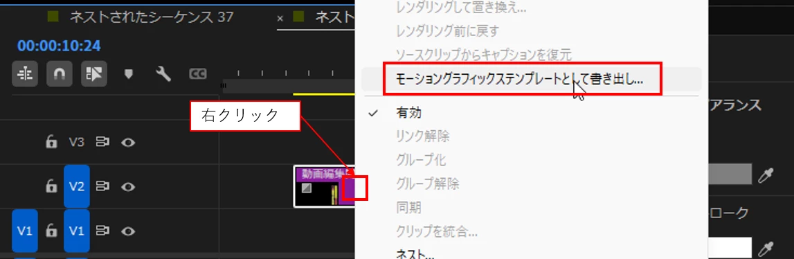

    ⑬完成したら、クリップの上で右クリックし、開いたコンテキストメニューから「モーショングラフィックステンプレートとして書き出し」を選択します。続いて開いた「モーショングラフィックステンプレートとして書き出し」ウィンドウで名前を入力し「OK」をクリックすれば、「グラフィックテンプレート」パネルに表示されると思います。

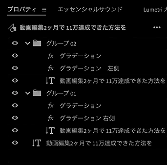

    1つのクリップで作成する方法になります。
    エフェクト「グラデーション」の組み合わせだけで作成しているので、モーショングラフィックステンプレートに書き出して、使い回しもできます。
    テキスト部分は、すべて同じものを利用しているのでコピーしてペーストするとテキストが追加されます。
    エフェクト「グラデーション」の設定で変更や確認が必要な箇所は、下記になります。
    角度、中央、ぼかし、トーンカラー(および不透明度)、環境色(および不透明度)

    Aug 7, 2026 10:47 AM UTC
    まずは、下図を参考にしてプロパティパネルにテキストやエフェクトを追加して配置して下さい。
    最初、色付のテキストを作成するとプロパティにテキストが1個できるので、
    プロパティパネル上のテキストを選択してコピー、それからペーストを2回すると3個のテキストが表示されます。
    エフェクト「グラデーション」を4個追加します。
    グループ作成のボタンを2回クリックして2個のグループを追加します。
    プロパティパネル上で各メニューをドラッグして並べ替えます。
    あとは、先の返信で投稿した動画を確認しながら、設定を行なって下さい。
    思うようにいかない時は、質問してもらえれば返信します。

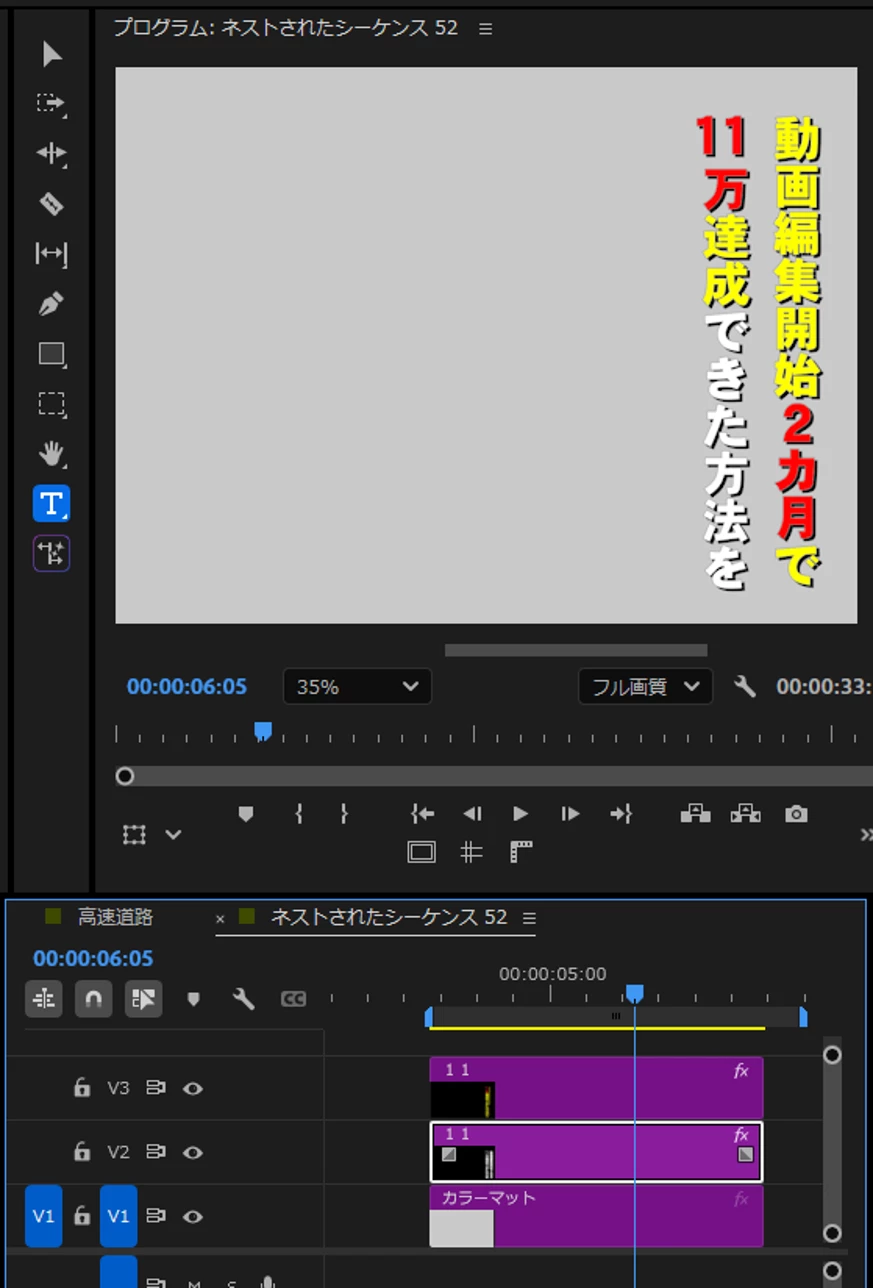

    失礼しました。最初にテキストを白に表示させておくのですね。

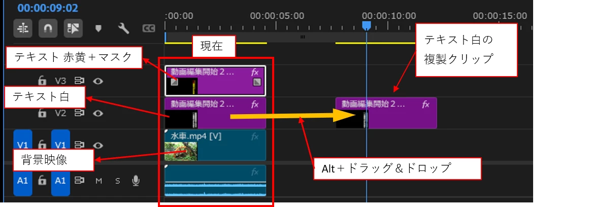

    分かりやすいように、クリップを2個作成した方法で行うと良いです。
    V2トラックのクリップ 白色のテキスト
    V3トラックのクリップ 色を黄色や赤にして徐々に表示させるテキスト
    *V1トラックはカラーマットです。
    ①白色で書いたテキストをV2トラックに配置します。
    ②V2トラックのクリップを「Alt」キーを押しながら、V3トラック迄の真上迄ドラッグ&ドロップします。するとV2トラックのクリップの複製が作成されます。
    *この方法ですと、複製してもテキストの位置ずれは起きません。
    ③V3トラックのクリップに対して、先に書き込んだようにテキストの色を変えてマットを設定、キーフレーム設定、不透明度マスクに変更設定を行えばOKです。
    *ちょっと語句を訂正しました。
    こんな感じです。

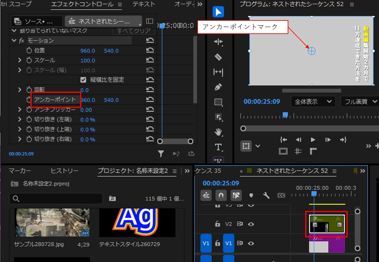

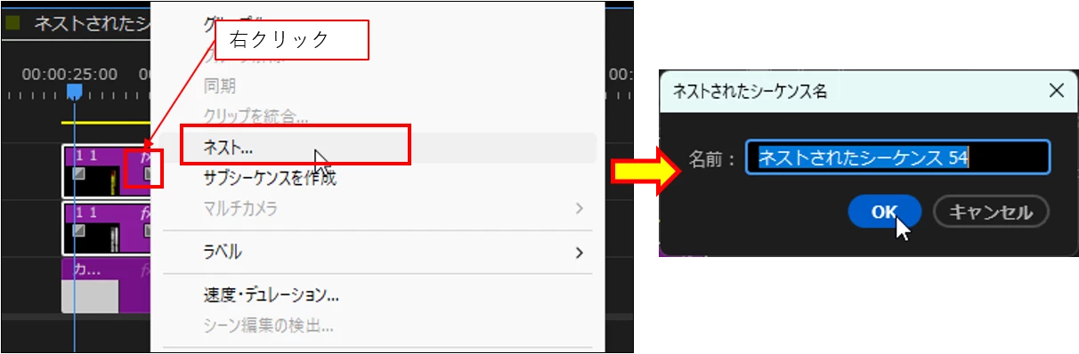

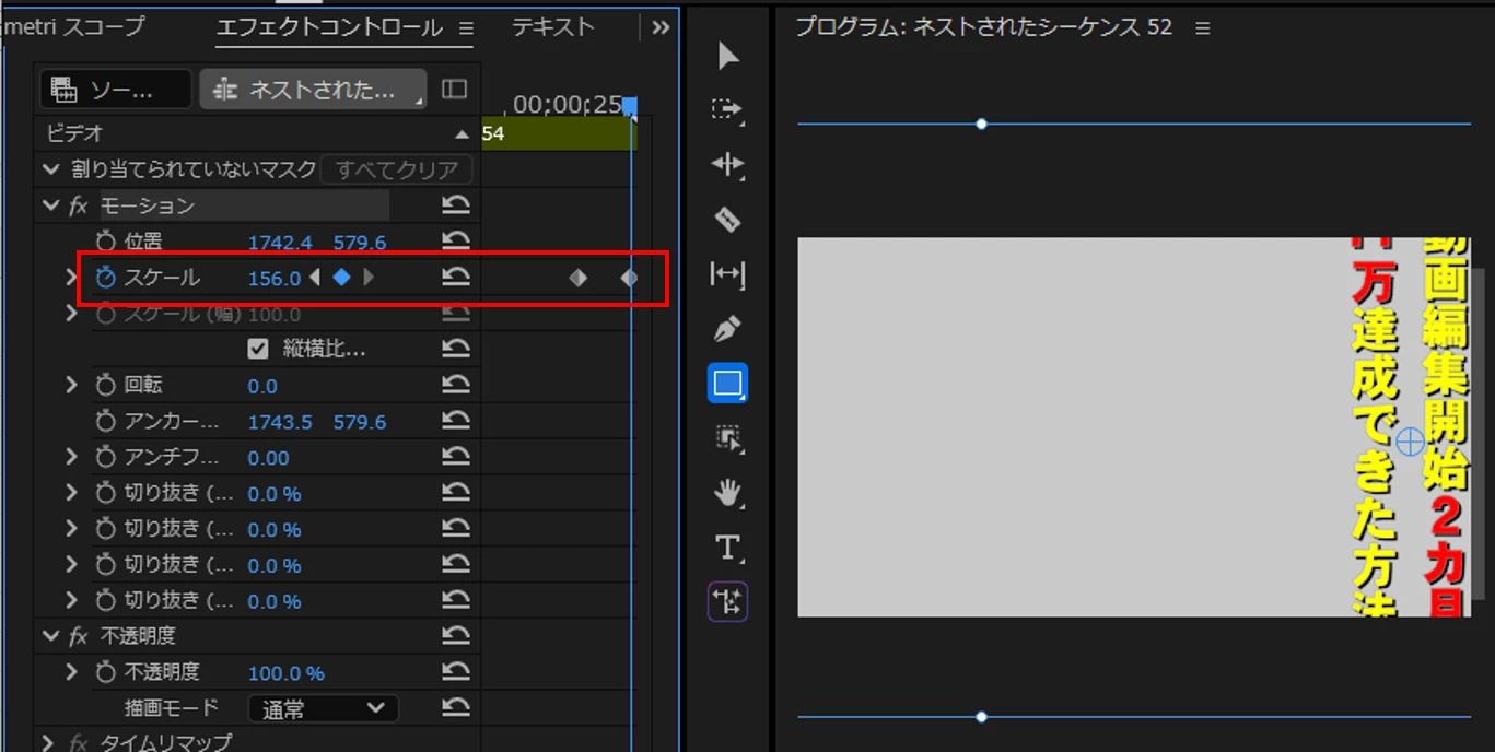

    最後に拡大があるのですね。
    2個のクリップをネストして1個にし、次にアンカーポイントをテキストの中央に移動してからモーションのスケールにキーフレームを打って徐々に拡大します。
    ①2個のクリップを選択しその上で右クリックして開いたコンテキストメニュー―から「ネスト」を選択します。
    次に開いた「ネストされたシーケンス名」ウィンドウでそのまま「OK」をクリックします。
    ②「ネストされたシーケンス」クリップが作成されます。これで2個のクリップが1個に統合されました。

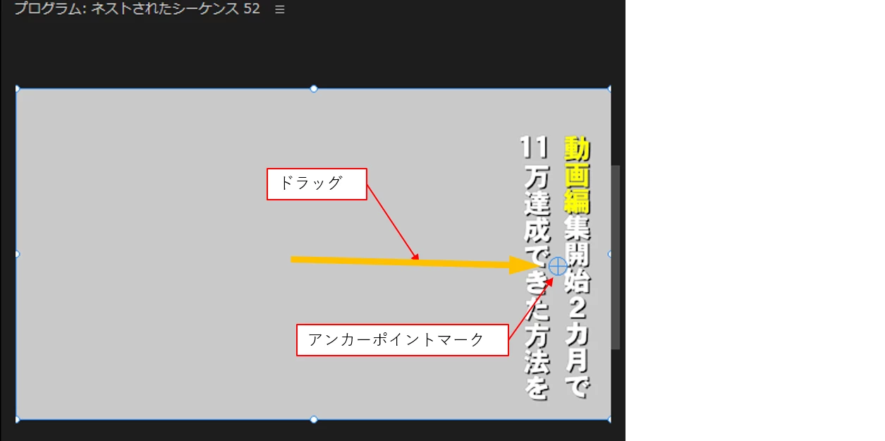

    ③「ネストされたシーケンス」クリップを選択し、「エフェクトコントロール」パネルで「モーション」の「アンカーポイント」を選択します。
    すると、「プログラムモニター」中央部に「アンカーポイントマーク」が表示されます。
    ④アンカーポイントマークをテキストの中央へドラッグして移動します。
    ⑤「モーション」の「スケール」にキーフレームを打ってテキストを徐々に拡大します。
    「アンカーポイントマーク」を基準にしてテキストが拡大します。

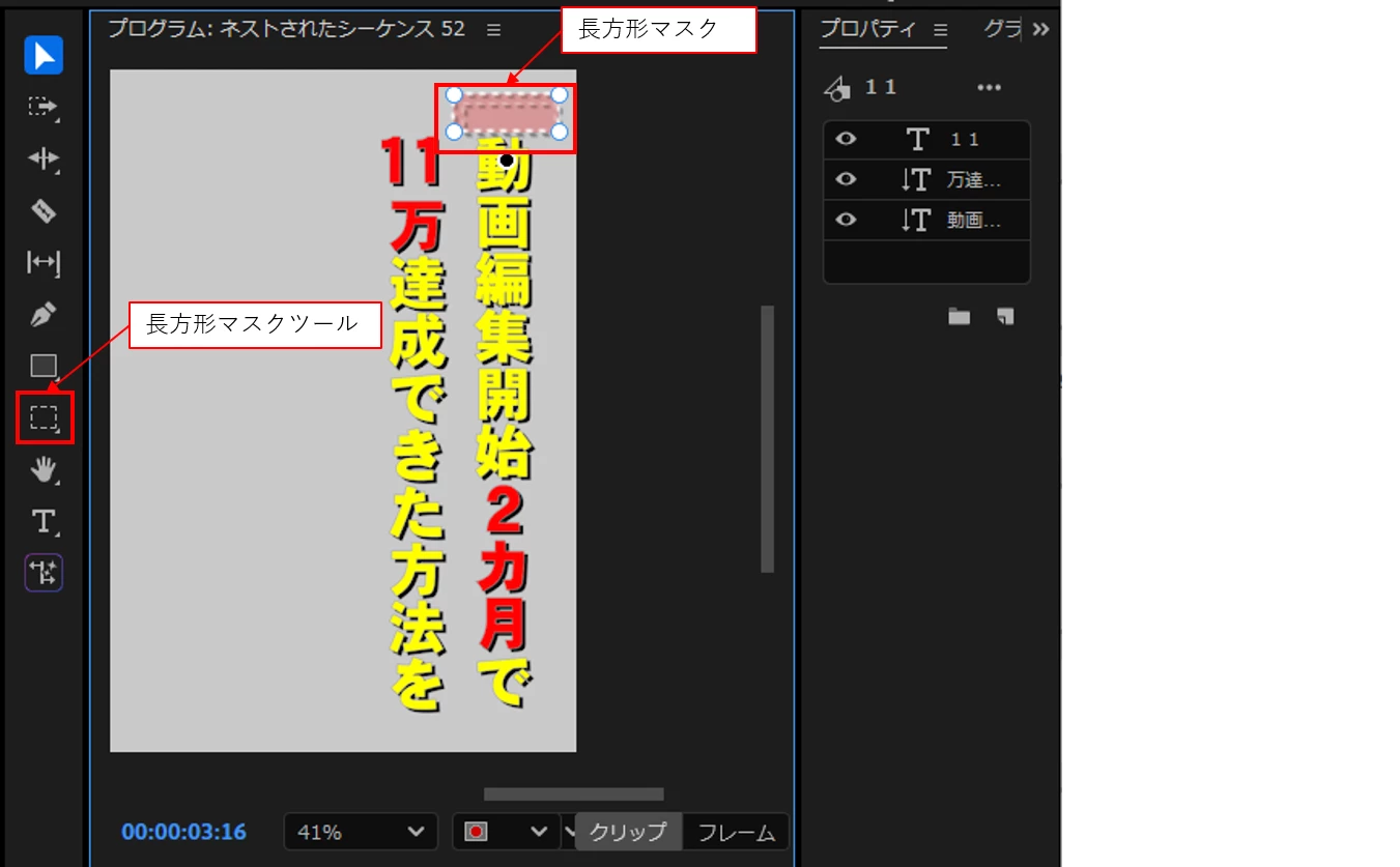

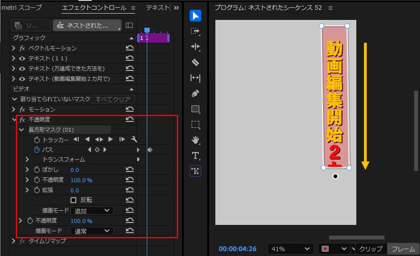

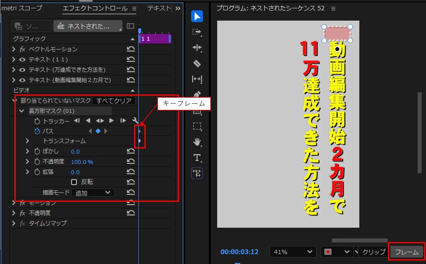

    最初に色付き文字を書いておき、それをマスクを拡大させて徐々にで表示させる方法で説明します。

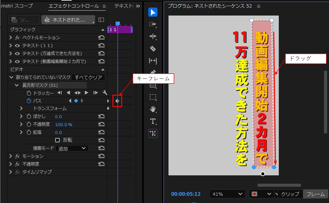

    ①縦書きテキストを作成し、黄色、赤、シャドウを付けます。すべてのテキストを1個のクリップに作成します。
    続いて、「長方形マスクツール」で1行目のテキストの上にドラッグして「長方形マスク」を作成します。この時マスクの下端をテキストの上端よりちょっと上にします。
    ②すると、「エフェクトコントロール」パネル⇒ビデオの⇒「割り当てられていないマスク」項に「長方形マスク(01)」が作成されます。
    再生ヘッドをクリップの左端に移動し「プログラムモニター」の右下の「フレーム」をクリックします。すると、再生ヘッド位置にキーフレームが作成されます。
    *マスクの形状変更を行うため、キーフレームを打つには「フレーム」を選択します。「フレーム」を選択しませんと、キーフレームが打てません。
    ③再生ヘッドを、テキストが下端まで表示される時間に移動し、マスクの下側2か所の頂点を選択します。
    選択したいずれかの頂点をテキストの下端までドラッグします。
    *頂点は1個目を選択後、2個目は「Shifit」キーを押しながら選択します。

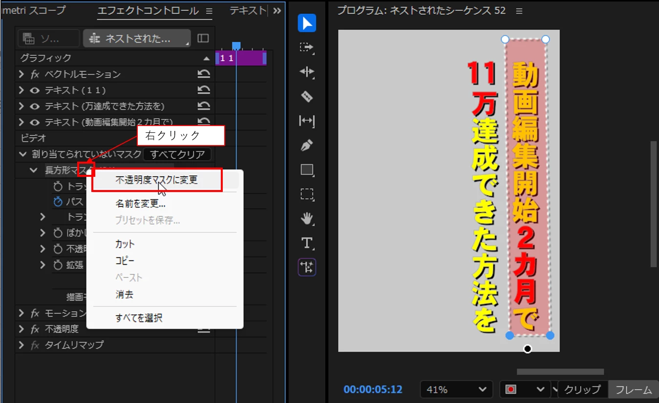

    ④「割り当てられていないマスク」項の「長方形マスク(01)」の上で右クリックし、開いたコンテキストメニューから「不透明度マスクに変更」を選択します。
    *この場面の方法は、以前の投稿で3種類あることを説明しています。
    ⑤「長方形マスク(01)」が「不透明度」に移動になります。これでマスク内が表示されマスク外が透明になります。
    以上で1行目は終了です。

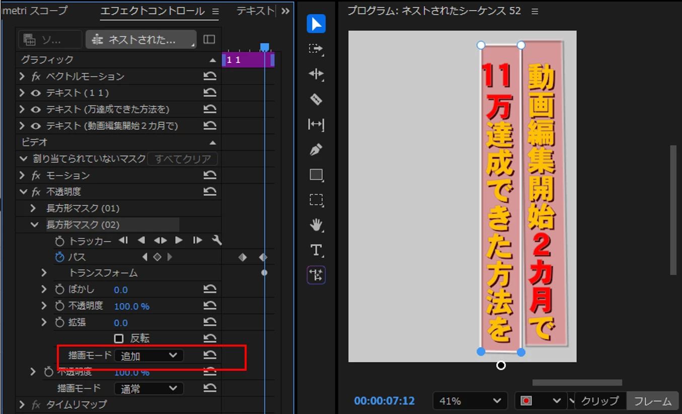

    ⑥次は2行目です。
    再生ヘッドを2行目のテキストが表示される時間に移動し、あとは1行目と同じ要領で行います。
    なお、2行目の「エフェクトコントロール」パネルの「長方形マスク(02)」の「編集モード」が「追加」になっていることを確認してください。
    こんな感じです。端へ偏ってしまいました。
