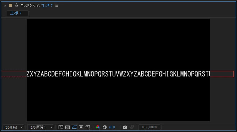

    ①テキストレイヤーを作成し、文字をコンポジションの中央付近に配置します。1周分ですから相当長くなります。
    ※文字の短かすぎ・長すぎはパスに沿って回転するときに分かりますから、最後に文字を増減して調整します。

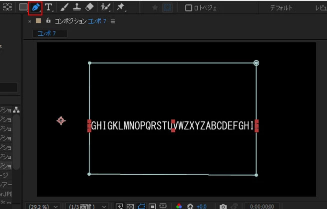

    ②「タイムライン」パネルでテキストレイヤーを選択し、「ペンツール」で文字を沿わせる長方形のパスを描きます。Shiftキーを押しながらクリックすると水平線、垂直線を描けます。ここでは、左上がパスの始点および終点です。

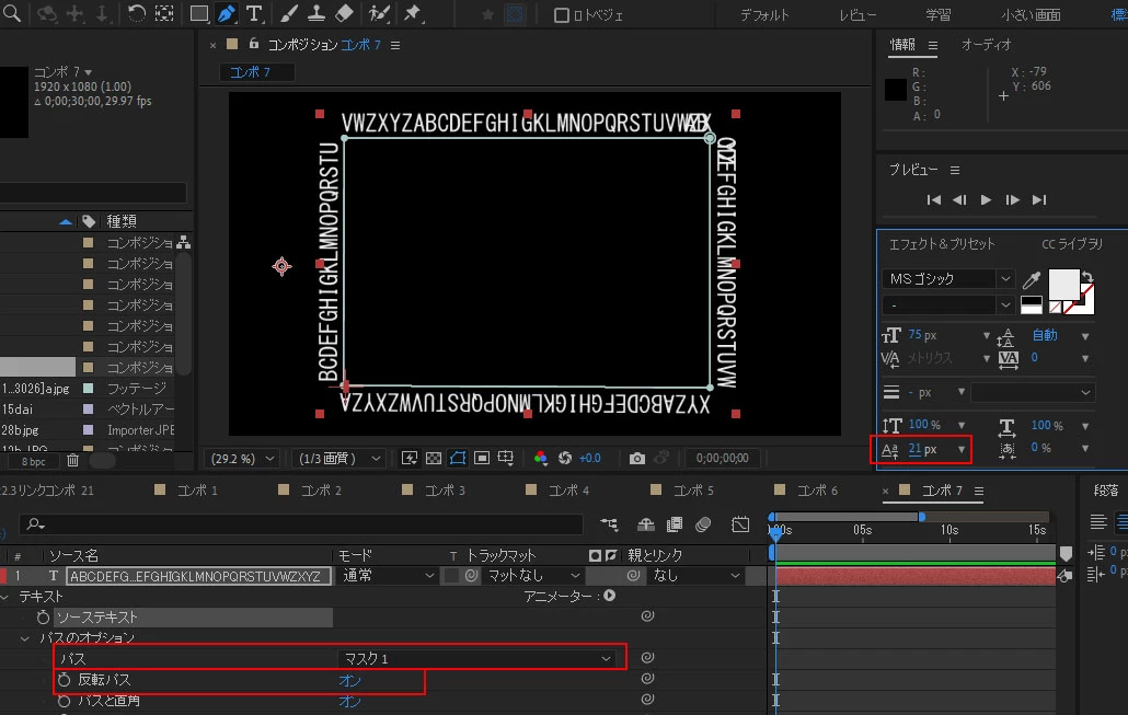

    ③「パスのオプション」の「パス」は「マスク1」を選択します。すると、文字がパスの内側に沿って反転状態(上辺)で配置されます。
    続いて、「反転パス」を「オン」にして文字を正転(上辺)にします。さらに文字がパスの外側になるように、「文字」パネルの「ベースラインシフト」で調整します。

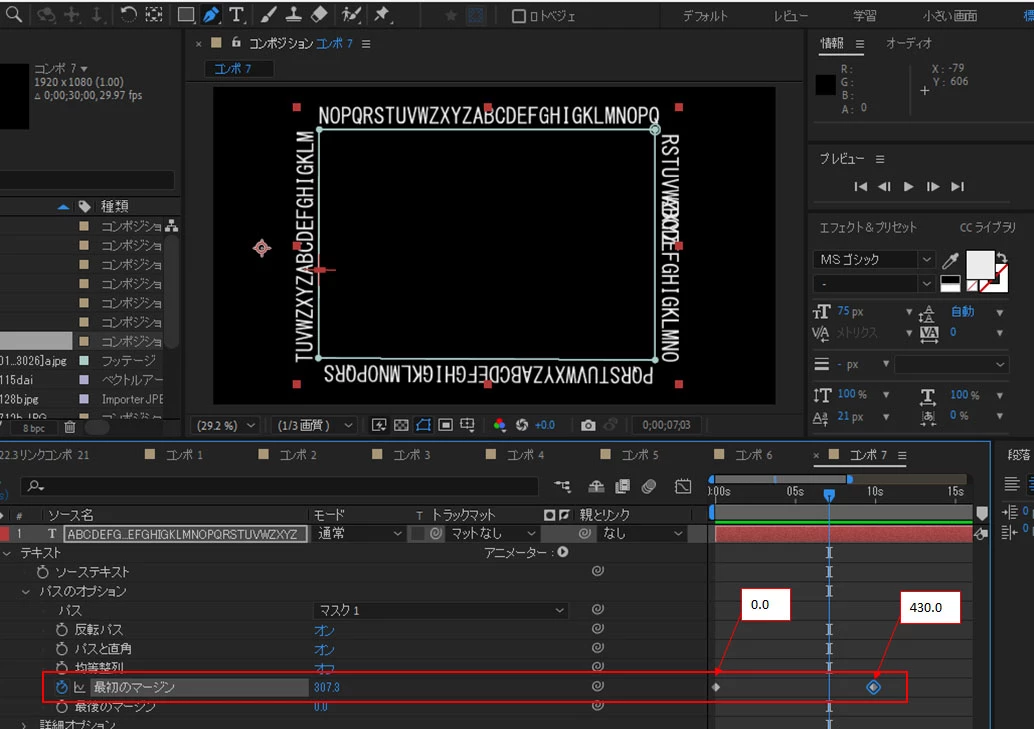

    ④文字をアニメーションさせるには、「パスのオプション」の「最初のマージン」にキーフレームを打ちます。すると、文字がパスに沿ってアニメーションします。参考のためキーフレームの値を入れておきました。アニメーション速度が丁度良くなるように時間、キーフレームの値を調整してみてください。
    こんな感じです。

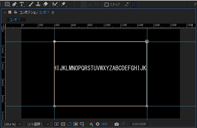

    ちょっと補足ですが、長方形のパスを描く時は、メニューの「ビュー」から「定規を表示」と「ガイドを表示」を選択してガイドを正確な位置に表示し、さらに「ガイドをロック」を選択しておくと、パスが正確に描けるし、作業しやすくなります。
