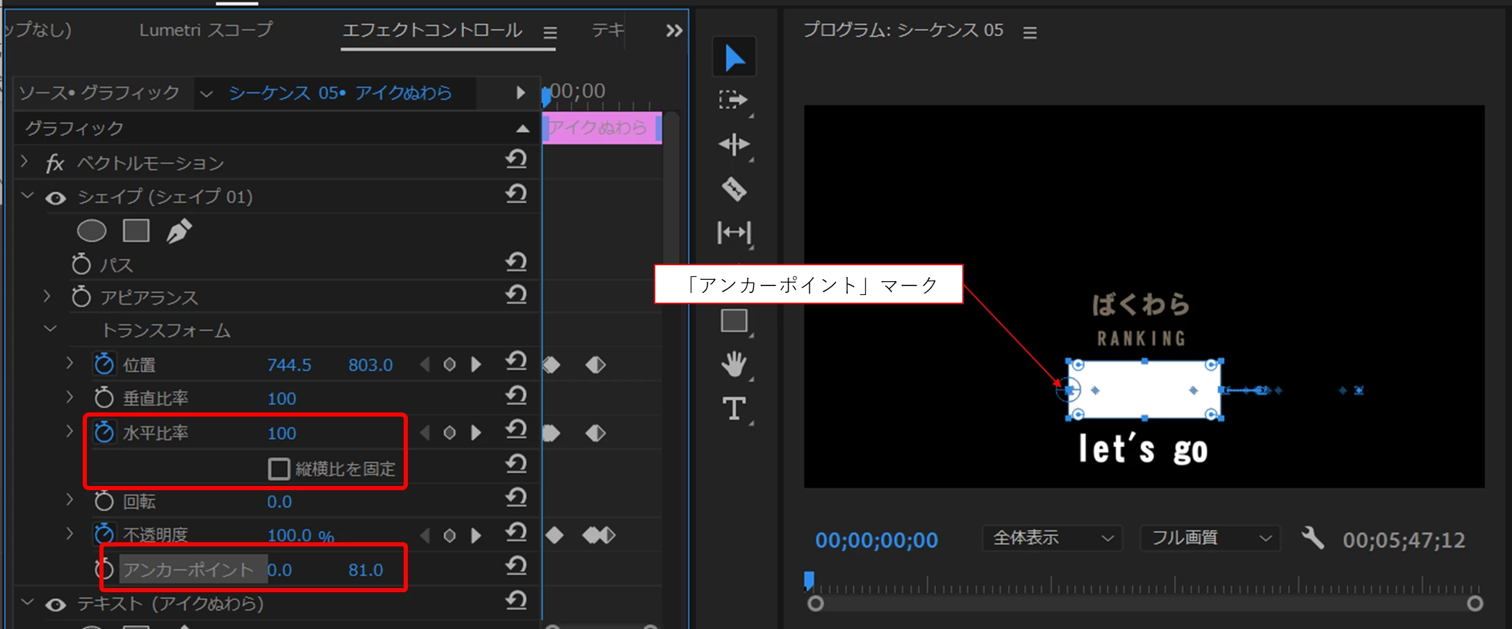

現在はピンク色のグラフィッククリップが7個ありますよね。これをキーフレームを使用して1個のグラフィッククリップにまとめ(下図)、モーショングラフィックステンプレートとして書き出せば、使いまわしできるようになります。
シェイプの長さ違いは水平比率を変更して対応します。「縦横比の固定」のチェックを外すと、「水平比率が」表示され長さを変更できます。また「エフェクトコントロール」パネルで「アンカーポイント」を選択すると、「プログラムモニター」に「アンカーポイント」マークが表示されますので、ドラッグしてシェイプの左辺上に移動します。これで左辺を基準に長さが変わります。
各プロパティのキーフレームは下図を参考に打ってみていただけますか。
キーフレームが打ち終わったら、正常に動作するか確認し、おかしいところは修正します。
最後に、ピンクのグラフィッククリップを選択し、メニューの「グラフィックとタイトル」⇒「モーショングラフィックステンプレートとして書き出し」を選択し、続いて開いた「モーショングラフィックステンプレートとして書き出し」ウィンドウで、「名前」項でわかりやすい名前に変更し、他はそのままで「OK」をクリックします。
すると、「エッセンシャルグラフィックス」パネルの「参照」タブを開くと先ほどの「モーショングラフィックステンプレート」が表示されています。
このテンプレートをビデオトラックにドラッグ&ドロップすれば使用できるようになります。編集もできます。ただし、「参照」タブの「モーショングラフィックステンプレート」は変更されずに残っています。

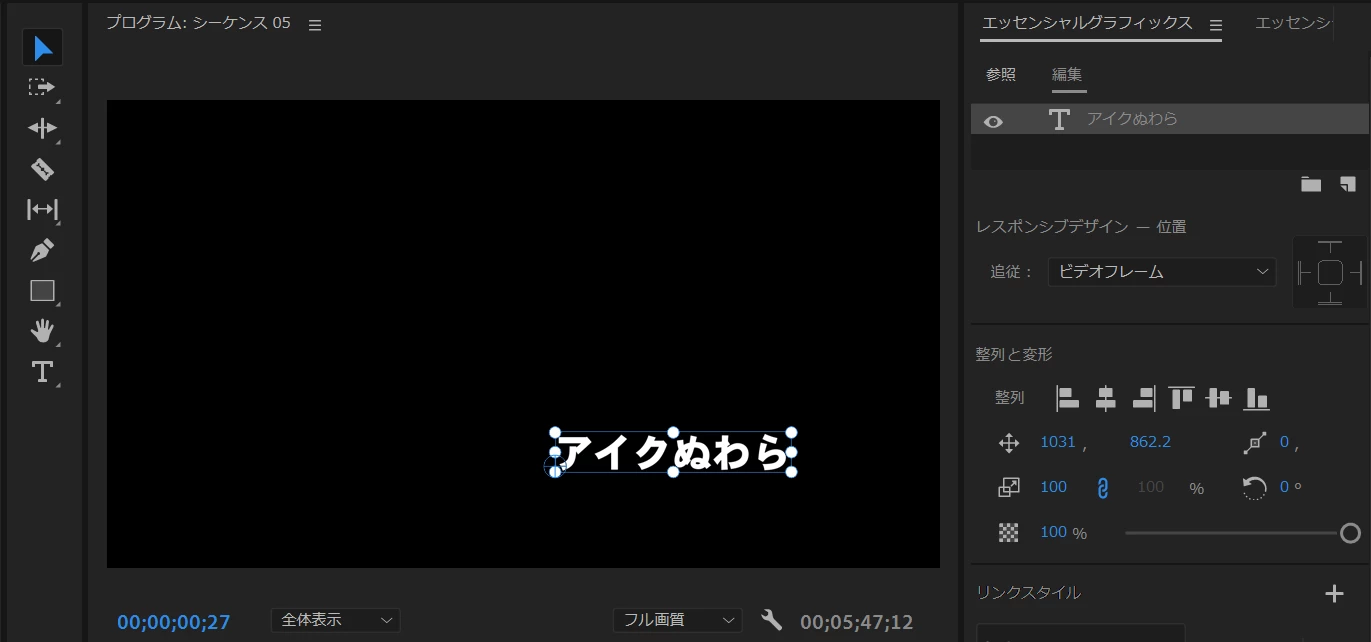

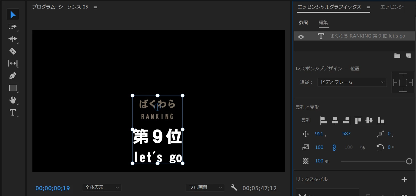

・「ばくわら RANKING 第9位 let’sgo」を作成します。ここでは1個のレイヤーで作成しました。4個のレイヤーに分けても構いません。
・「アイクぬわら」オブジェクトの素材を作成します。おおよその位置に配置します。

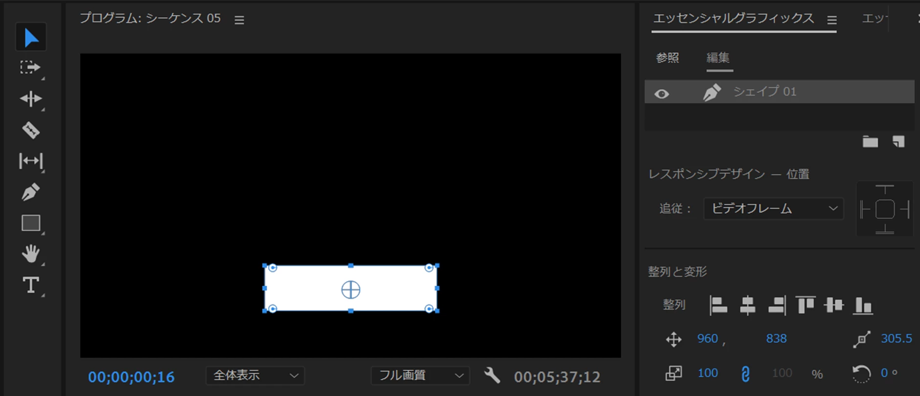

・「シェイプ」オブジェクトの素材を作成します。
