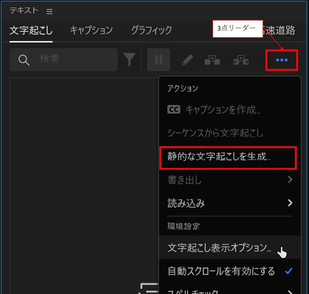

こんばんは、Light335188169mia さん
文字起こしベースの編集は動的な文字起こしと言われており、「テキスト」パネルと「シーケンス」パネルが同期するのがウリです。そのため、同期するのにパワーがより必要かもしれません。
一方、静的な文字起こしは同期はしませんので、推定ですが、動きは軽いかもしれません。
ということで、静的な文字起こしで試してみたらいかがでしょうか。
静的な文字起こしは、「キャプション」タブの「3点リーダー」から「静的な文字起こしを生成」を選択するか、場合によっては「シーケンスから再度文字起こし」を選択します。
