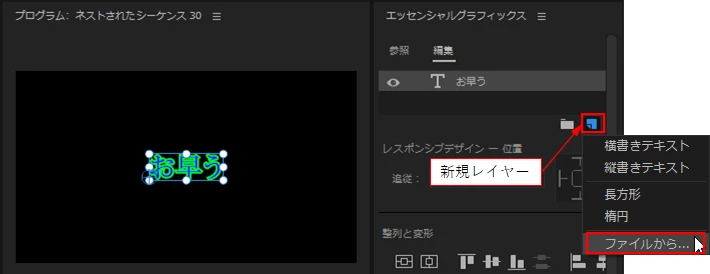

    ①既にテキストが作成されているとします。「お早う」レイヤーが作成されています。
    「新規レイヤー」アイコンをクリックし、開いたメニューから「ファイルから」を選択します。

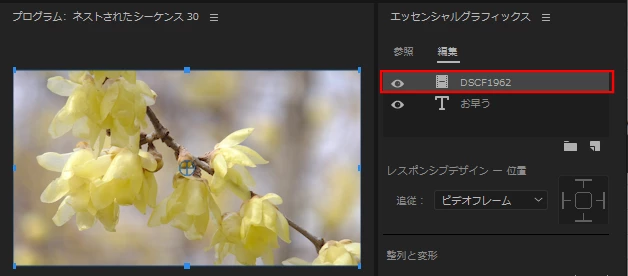

    ②開いた「読み込み」ウィンドウから画像素材のフォルダー・ファイル名を指定し、「開く」をクリックします。すると、画像素材が読み込まれ、「画像」レイヤーが作成されます。「画像」レイヤーは一番上に作成されるため、テキストは見えなくなります。

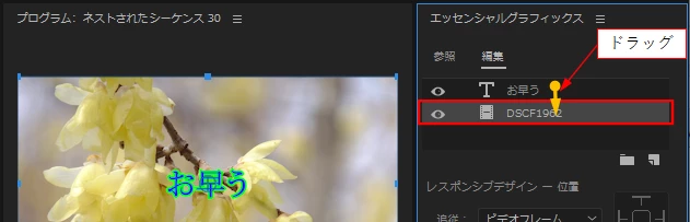

    ③「画像」レイヤーをドラッグして「お早う」レイヤーの下側へ移動します。すると、テキストが表示されます。

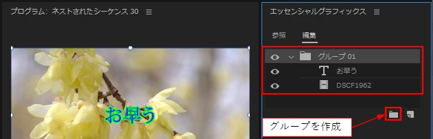

    ④レイヤーのグループ化もできます。グループ化するレイヤーを選択して「グループを作成」アイコンをクリックします。いくつかのレイヤーを同時にアニメーションしたり、同じ効果を付ける場合に便利です。

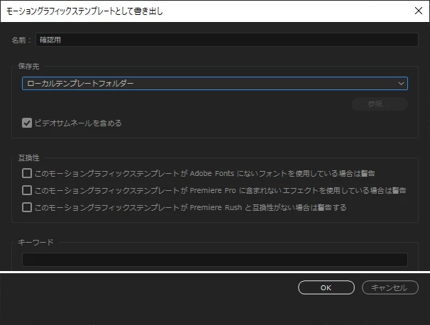

    モーショングラフィックステンプレートとして保存する方法を説明します。
    ①グラフィッククリップの上で右クリックし、開いたコンテキストメニューから「モーショングラフィックステンプレートとして書き出し」を選択します。
    ②開いた「モーショングラフィックステンプレートとして書き出し」ウィンドウで、名前を入力し、保存先を指定して「OK」をクリックします。保存策は「ローカルテンプレートフォルダー」が良いと思います。

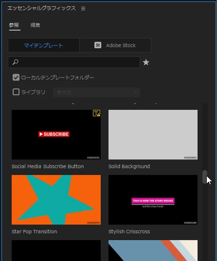

    ③「エッセンシャルグラフィックス」パネルで「参照」タブをクリックし、「ローカルテンプレートフォルダー」にチェックを入れると表示されます。
