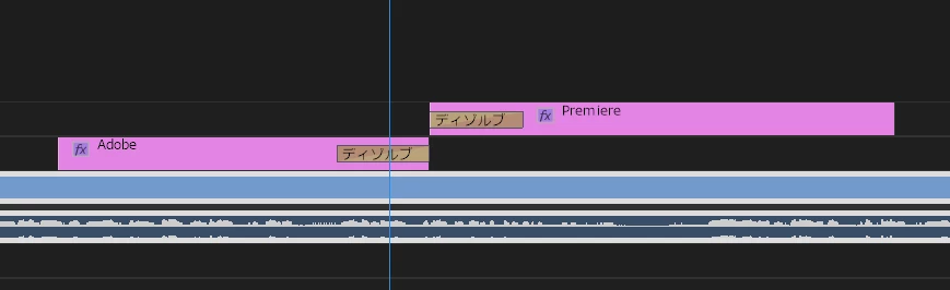

    150kw
    May 23, 2023
    こんばんは、Chee152 さん
    まず、OSとそのバージョン、Photoshopのバージョンを教えて頂けますか。
    「Ctrl」キー(Win、「Cmd」キー(macOS)を押しながら適用するクリップの端へドラッグ&ドロップするとうまくいくと思います。
    下記リンクの「片側トランジションの適用」項の❷に記載がありました。
    Premiere Pro でのトランジションの適用 (adobe.com)
    v23.4とv22.6.4で試してみたのですが、ほとんど両クリップを跨いで配置され、片側のクリップに配置された場合はもう一方のクリップの映像も入ってきています。
    クロスディゾルブですから、そういう仕様かも知れません。
    両クリップの間を少し開ければ、それぞれのクリップに配置することができました。その後リップル削除で隙間を詰めます。または、片方のクリップを1トラック上側に移動して両クリップにクロスディゾルブをかけ、その後元に戻す方法もあるかと思います。
    また、不透明度のラバーバンドで調整する方法もあります(下図)。
