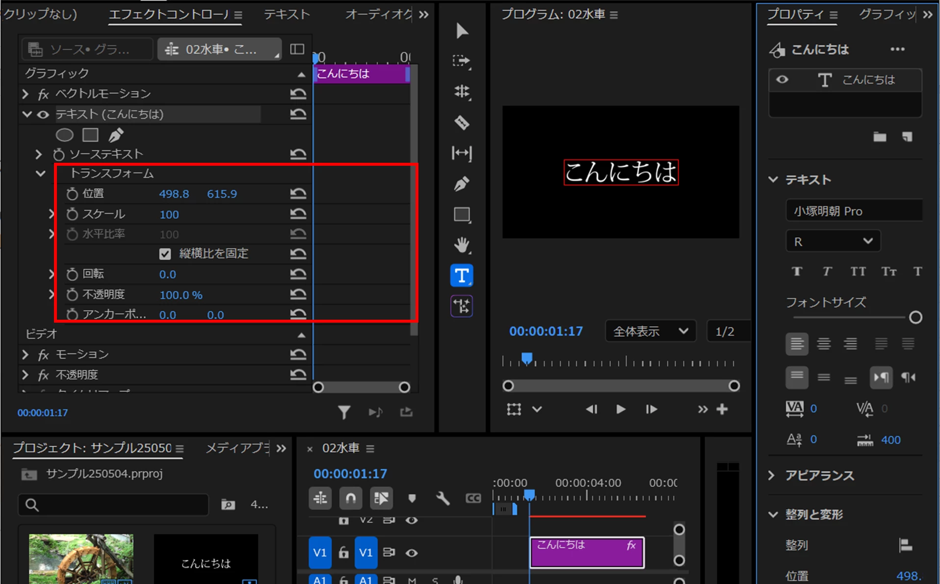

テロップに動きを付けるには、「エフェクトコントロール」パネルの「テキスト(・・・・)」項にある「トランスフォーム」の各プロパティ(「位置」、「スケール」、回転、不透明度等、下図赤枠部)にキーフレームを打つのが良いと思います。

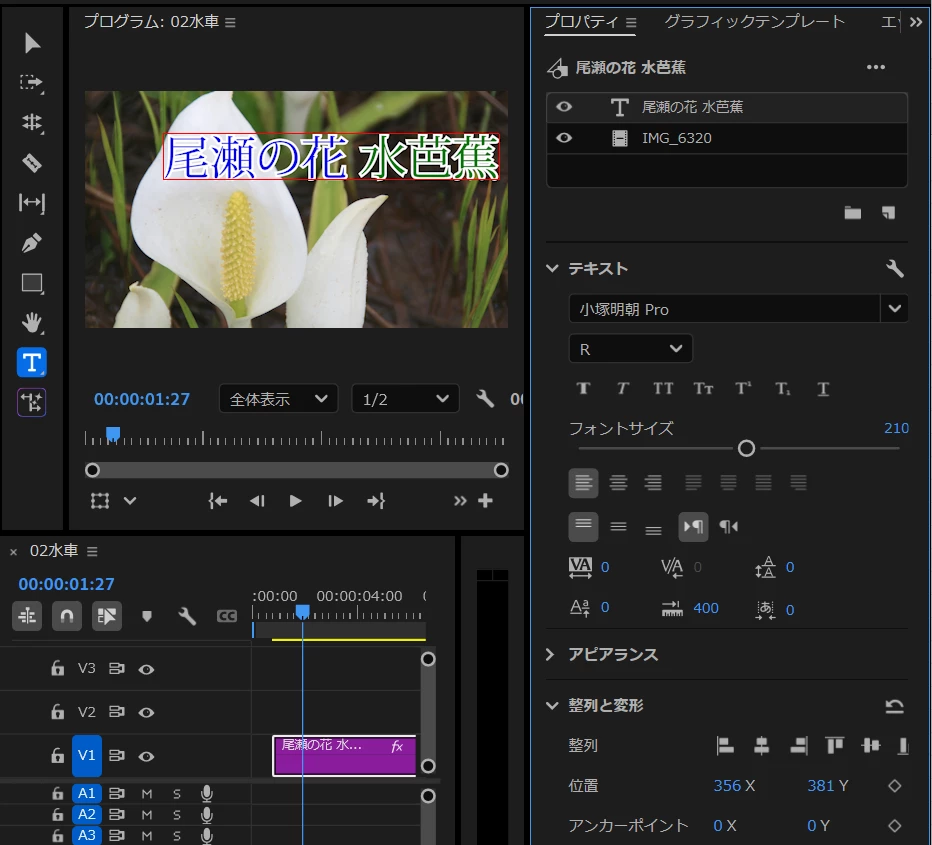

①「モーショングラフィックステンプレート」はテキストのみでも良いし、また背景に画像・映像等を読み込むこともできます。

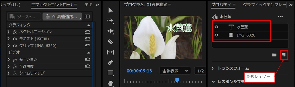

ここでは背景に画像を読み込む場合で説明します。「プロジェクト」パネルに読み込んだ画像ファイルを「プロパティ」パネルの「テキストレイヤー」の下側へドラッグ&ドロップします。
②すると、テキストレイヤーの下側に画像レイヤーが作成されます。テロップクリップには画像も読み込まれます。また「プログラムモニタ-」には画像も表示されます。
*画像はドラッグ&ドロップ以外にも「新規レイヤー」アイコンをクリックしても読み込むことができます。

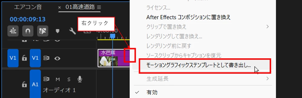

③テロップクリップの上で右クリックし、開いたコンテテキストメニューから「モーショングラフィックステンプレートとして書き出し」を選択します。

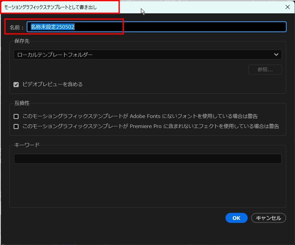

④開いた「モーショングラフィックステンプレートとして書き出し」ウィンドウで、「名前」を入力し他はそのままで「OK」をクリックします。

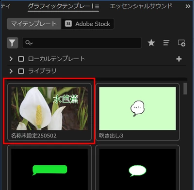

⑤すると、「グラフィックテンプレート」パネルに「モーショングラフィックステンプレート」が書き出されます。
⑥使用するには、「グラフィックテンプレート」パネルの対象の「モーショングラフィックステンプレート」をビデオトラックへドラッグ&ドロップします。
