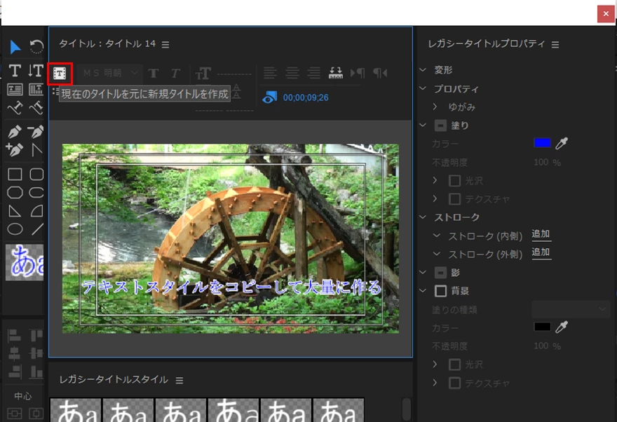

こんにちは、altaltさん
レガシータイトルの「現在のタイトルを元に新規タイトルを作成」ボタン(下図赤枠部)を押して、新規にレガシータイトルを作成すれば、書式や位置は引き継がれ、歌詞の打ち替えのみで作成できます。お試しください。
レガシータイトル以外にもいくつか方法はありますが、その中でも「オープンキャプション」を使用すると、意外と簡単に作成できます。書式はレガシータイトルほど豊富ではありませんが。
