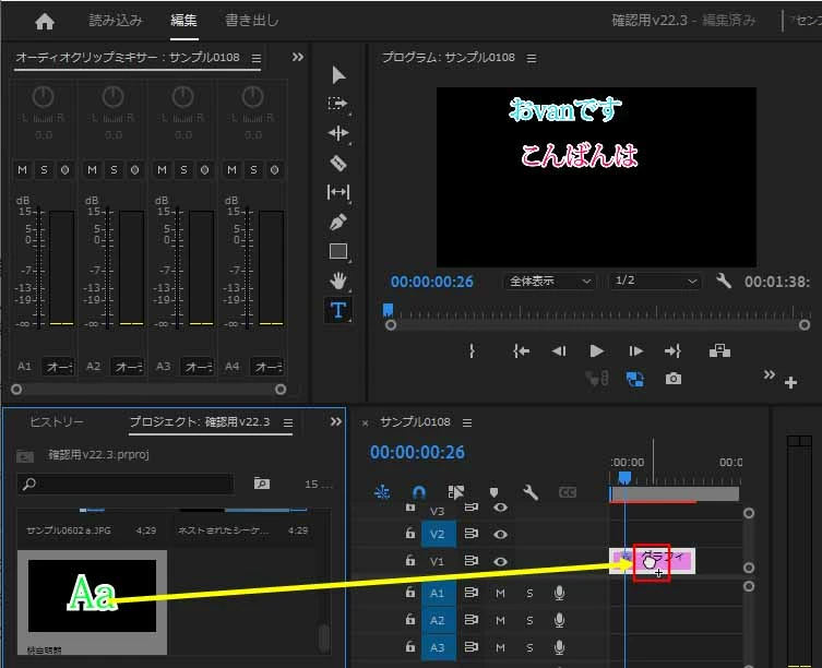

①プロジェクトパネルにあるテキストスタイルをタイムラインのクリップにドラッグ&ドロップしてもスタイルを適用できません。何故でしょうか?
②テキストの一部だけにスタイルを適用させる方法ってありますか?

①グラフィッククリップの上にドラッグ&ドロップした時、下図赤枠で示したような「握りこぶしと+」マークが表示されれば 、スタイルを適用できるはずですが。このマークが表示されていませんか。
テキストの一部だけにスタイルは適用できないようです。クリップに対して適用されるようです。テキストの一部だけを変更する場合は、「テキスト」項と「アピアランス」項で行います。

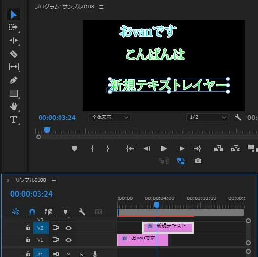

>あらたにテキスト入力しようとしたらこのクリップにレイヤーが出来てしまいます。
グラフィッククリップが選択してあると、そのクリップにレイヤーが作成されます。グラフィッククリップが選択してなければ、再生ヘッドの位置から新しくグラフィッククリップが作成されます。

③テキストクリップを選択してても、グラフィッククリップがタイムライン上にあったらそちらにテキストレイヤーが出来るみたいです。
グラフィッククリップをロックした状態だとテキストクリップに新規作成できました。

③選択ツールの状態でプログラムパネルにあるテキストをクリックしたらその上のクリップが選択されてしまいます。
たしかテキストツールじゃなくてもクリックしたら編集できたと思うのですが違うのでしょうか?
kjr666Author
July 6, 2022
