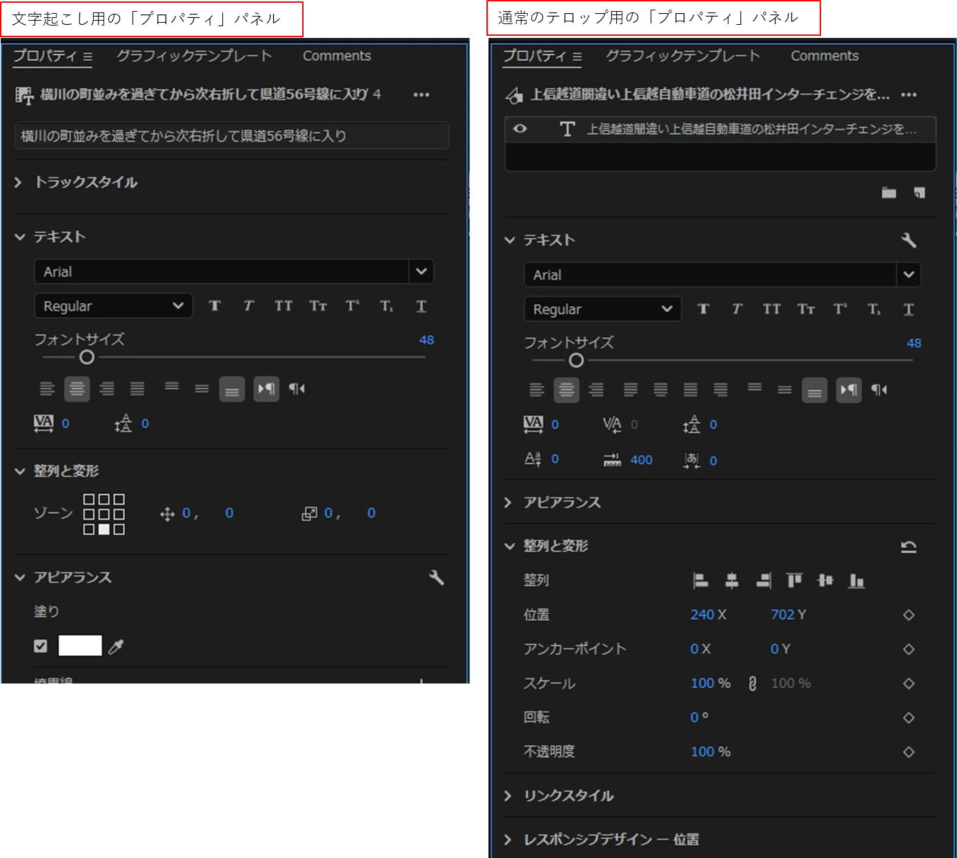

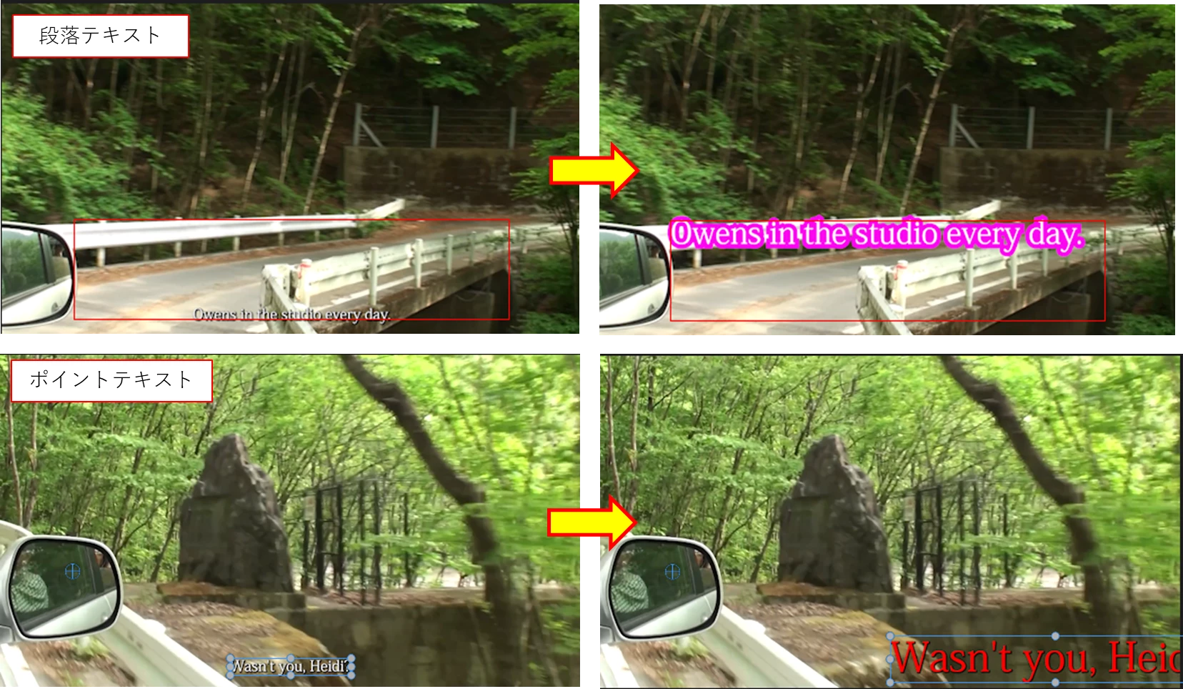

推定ですが、文字起こしして作成されたキャプションセグメントクリップを「キャプションをグラフィックにアップグレード」した後、「プロジェクト」パネルのリンクスタイルを適用したらテロップの位置が変わったということでしょうか(下図)。

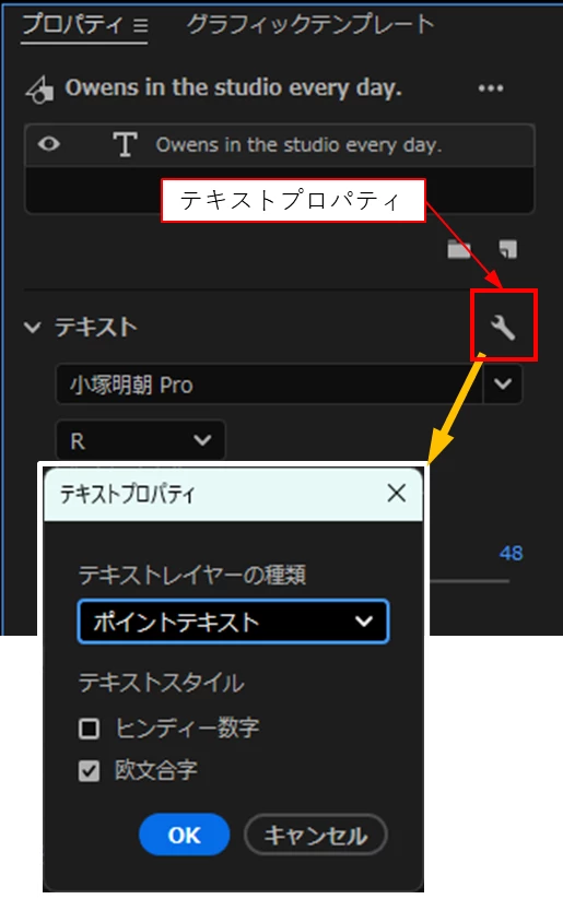

①「キャプションをグラフィックにアップグレード」した後何も設定を変更していない場合は、「段落テキスト」になっていますので、「ポイントテキスト」に変更します。複数のクリップを選択して行うことができます。
「テキストレイヤー」を選択し、「テキスト」項の「テキストプロパティ」アイコンをクリックして「テキストプロパティ」ウィンドウを開き「ポイントテキスト」に設定して「OK」をクリックします。
②「プロジェクト」パネルから対象の「リンクスタイル」をビデオトラックのクリップ(複数選択可)に適用します。
③対象のクリップ、さらにテキストレイヤーを選択して、「整列と変形」項の「整列」の各アイコンで位置を調整します。また「位置」の数値で微調整できます。

また「プロパティ」パネルは下図のどちらで操作したか教えていただけますか。
