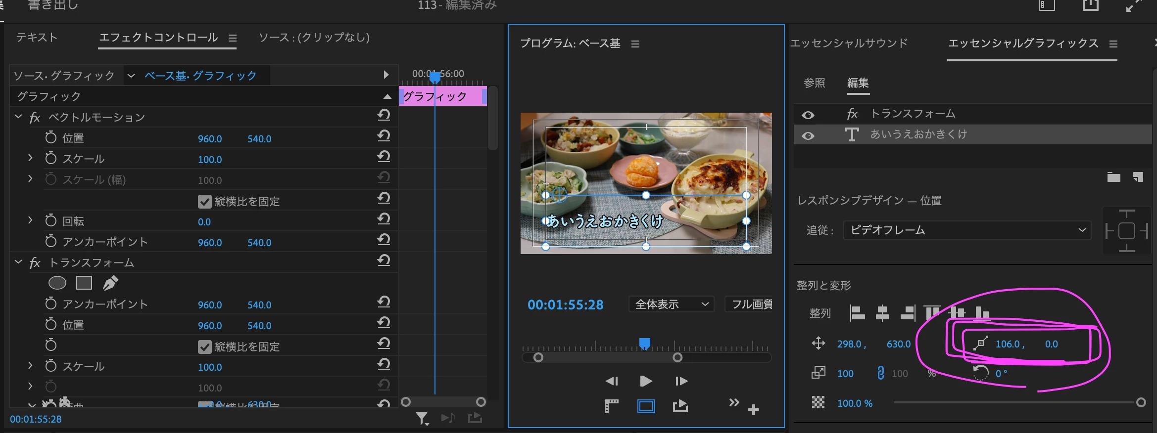

エッセンシャルグラフィックスのテキストボックスに関して質問させてください。
目的としては、
・テキストボックスの幅を広げ
・その形式を保存し、他のテキストも一括変換する
というものです。
例えば添付のようなエッセンシャルグラフィックスがあったとして、
これの幅をもっと広げたい場合、
(当然マウスで引っ張ればできますが、そうではなく)
数値としてはどこをいじれば良いのでしょうか?
左側を伸ばす場合は、下記ピンクで囲んだ部分の数値で広げられることがわかりましたが、
右側を広げることができません。
とても簡単なようでとても難しく;
困っております。

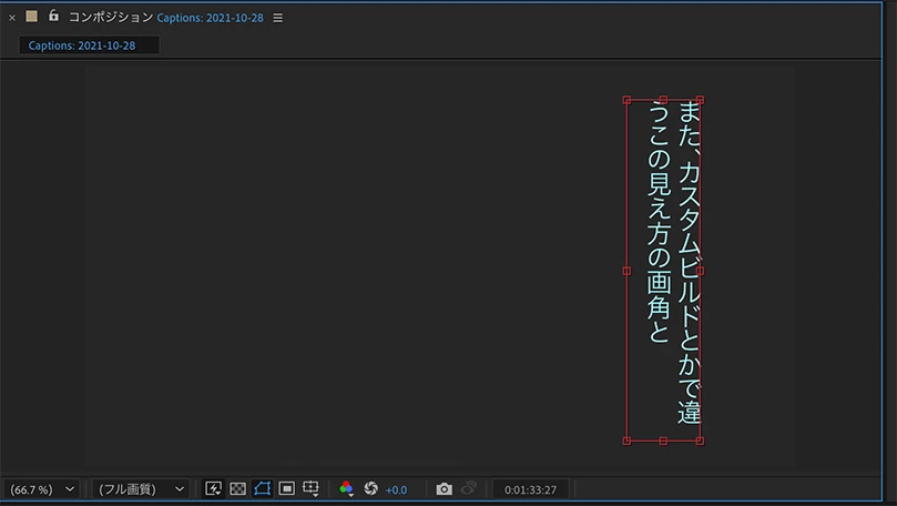

参考ですが、After Effectsで字幕を作成する場合は、一括で変更できます。
Premiereで文字起こししたデータをSRT形式に書き出して、After Effectsに読み込みます。
但し、After Effectsは、SRT形式の読み込みに対応していないので、SRTを読み込むスクリプトを入手して利用します。
添付した動画では、スクリプトを実行してSRTを読み込むシーンから開始しています。
スクリプトで作成した字幕には、テキストボックスは設定されていないので、新たに空のテキストレイヤーをテキストボックス設定で作成します。
字幕のソーステキストと新しいテキストレイヤーのソーステキストをリンクさせるとテキストボックス内に文字列が複製されて編集できるようになります。
また、一括で縦書きにすることもできます。

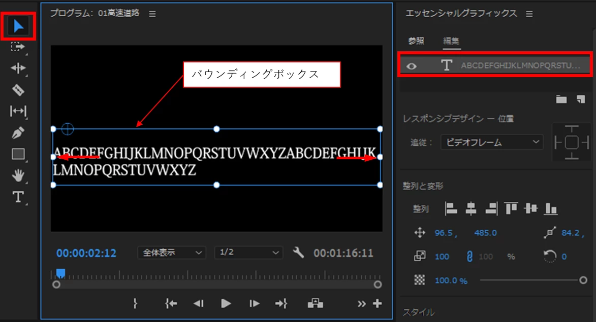

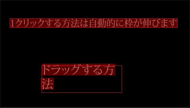

横書き文字ツールで、ドラッグして赤い四角枠を作成せず、1クリックしてテキストを入力すると、テキストを入力するの従い赤いテキストボックスは自動的に伸びます。この1クリックする方法で解決するのではと思います。
右側を広げることができません。
その方法は、アンカーポイントを操作していますので、枠の拡大縮小に使用するのは適当ではありません。

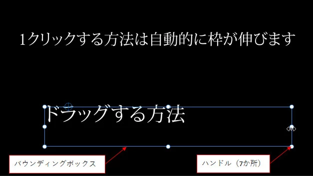

なお、青いバウンディングボックス(枠)を拡大縮小する方法は、バウンディンググボックス周囲のハンドル(7か所)をドラッグします。バウンディングボックスの移動は内部をドラッグします。

下図は自動文字起こしのキャプションとそれをエッセンシャルグラフィックステキストに変換したものを表示しましたが、後者のバウンディングボックス(テキストボックス)が小さいということでしょうか。
これは、バウンディングボックスのハンドルをドラッグすることにより対応できると思います。
また、変換したエッセンシャルグラフィックステキストのバウンディングボックスは、皆このサイズのようです。それと1クリックのようにボックスが文字の個数に自動追随する機能は無いようです。
