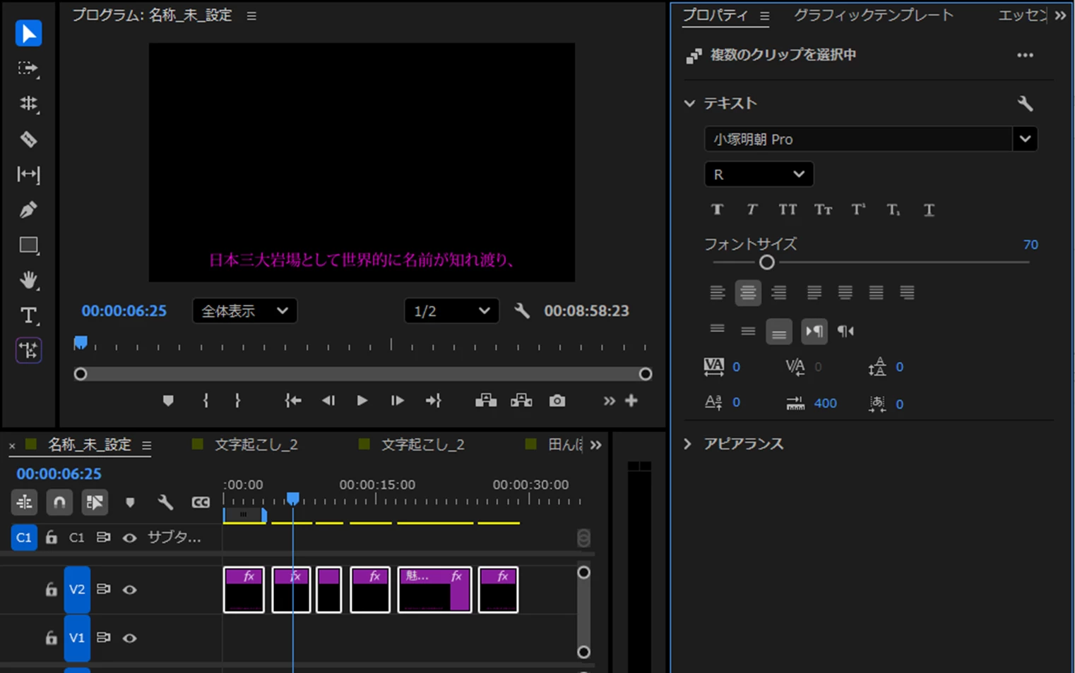

やりたいこと
エフェクトコントロール内のテキストレイヤーにある「トランスフォーム」の設定(位置・スケール・アンカーポイント)を、他のテキストレイヤーにコピーして適用したいです。(画像1)
動作環境
- M1 Pro MacBook Pro
- macOS 15.7.1 (Sequoia)
- Premiere Pro v25.5.0
試したこと

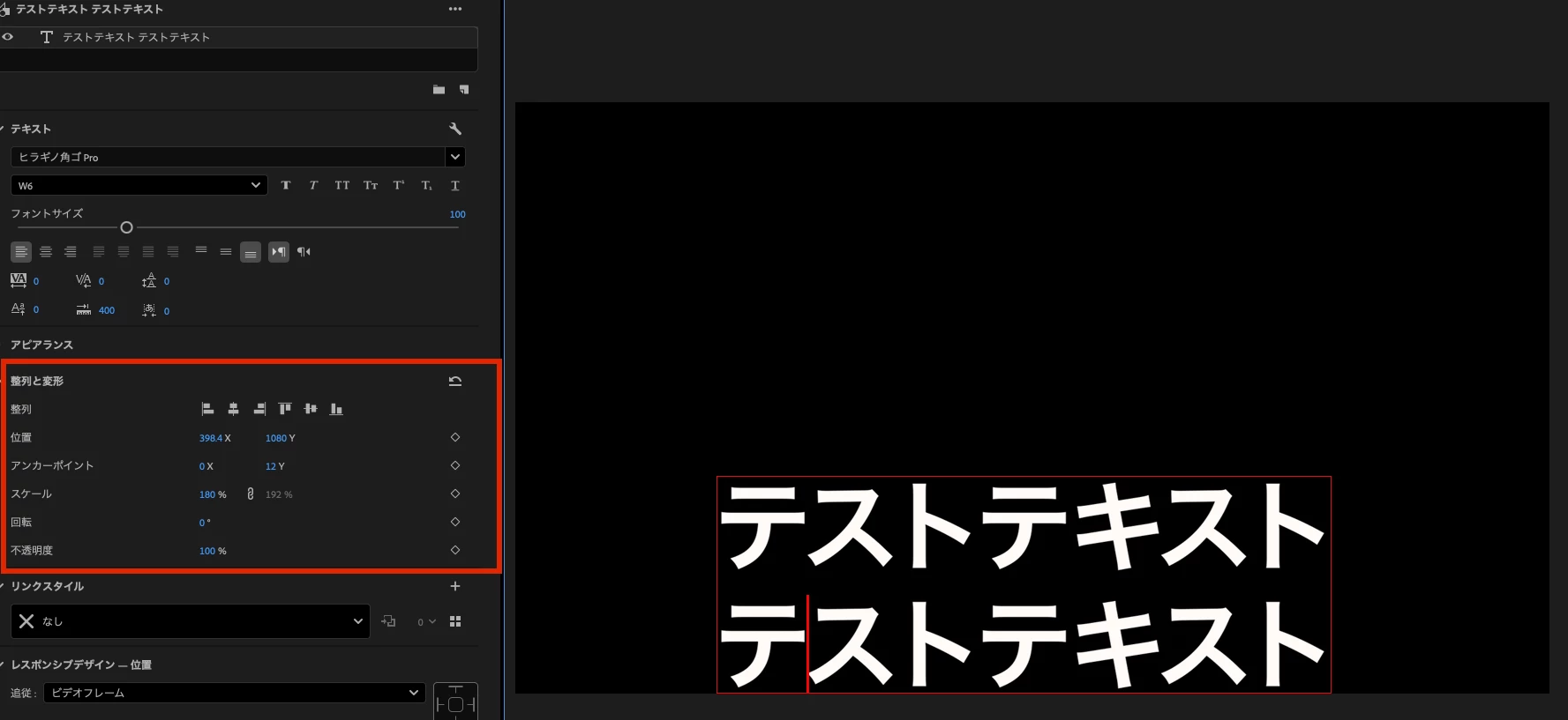

- トランスフォームのプロパティを右クリック → プリセット保存は選択できず(画像2)
- テキストレイヤーをコピー → 別のテキストに「属性をペースト」→ トランスフォーム設定は反映されず
- 値を直接コピー(Cmd+C)→ 別のプロパティにペースト → 反映されず
質問
- テキストレイヤー内のトランスフォーム設定を効率的にコピーする方法などあれば教えていただきたいです。

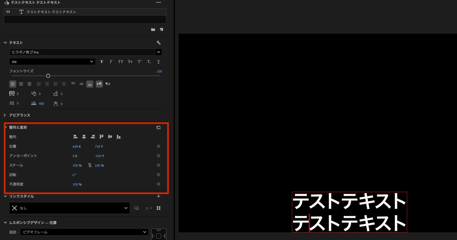

- プロパティパネルにある整列と変形で位置のコピペが同様にできるのであればそちらでもうれしいです。(画像3)

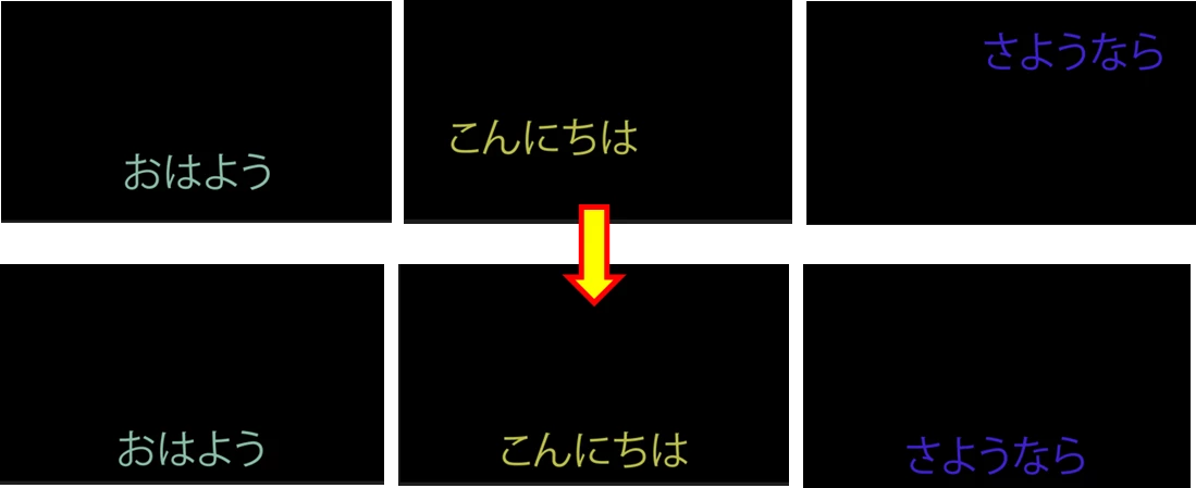

行いたいことは、複数のテロップがバラバラの位置にあって、それらをあるテロップ位置に揃えたいということでしょうか。
下図は左端のクリップにそろえた例です。
December 20, 2025
@150kw さん、ご返信ありがとうございます。
おっしゃる通り、結果的には位置を揃えたいのですが、位置だけでなくスケールやアンカーポイントも含めて同じ設定にしたい、という状況です。
背景として、SRTから変換したテキストはアンカーポイントやスケールがテキストごとにバラバラになるため、整列だけでは揃わず、現在は1つずつ手動で「整列と変形」の値を修正しています。
参考:以前の質問
この設定をまとめてコピーできる方法があれば教えていただきたいです。

150kw
December 20, 2025
次の方法は、いかがでしょうか。

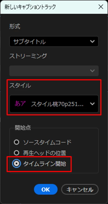

①テロップに適用するスタイル(フォント、フォントサイズ、色等)を作成し、「プロジェクト」パネルに「リンクスタイル」として登録します。
⓶.srtファイルを読み込み、「プロジェクト」パネルから「シーケンス」へドラッグ&ドロップします。
③「新しいキャプショントラック」ウィンドウが開きますので、「スタイル;作成したリンクスタイル」、「開始点;タイムライン開始」に設定して「OK」をクリックします。

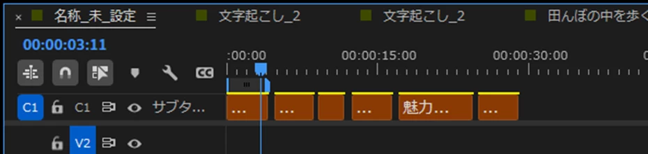

④C1トラックが作成され、キャプションセグメントクリップが配置されます。
⑤キャプションの分割・結合があれば行います。

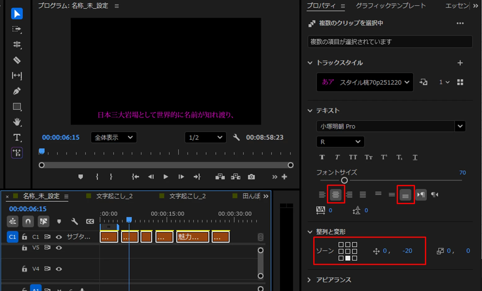

⑥すべてのキャプションセグメントクリップを選択し、「プロパティ」パネルの「整列と変形」項でテロップの位置を決めます。「ゾーン」で基本的な位置を決め、その右の数値で微調整します。
さらに「テキスト」項は「テキストを中央揃え」と「テキストを下揃え」を設定します。
*「ゾーン」の設定は、一度他の部位を選択してから、本命の部位を選択します。

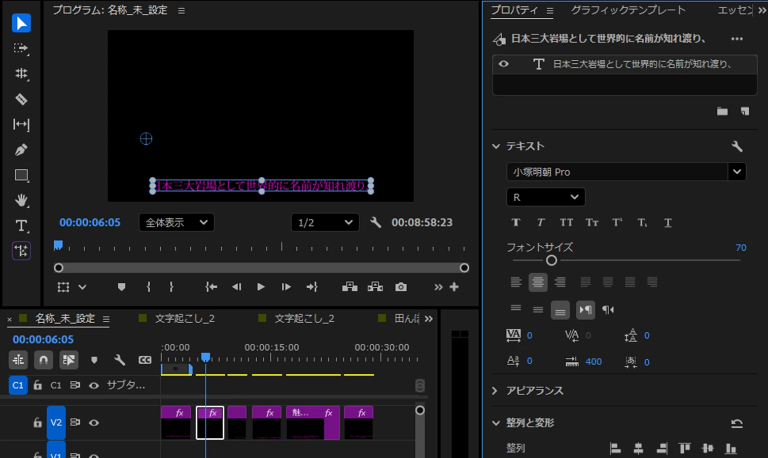

➆キャプションセグメントクリップをすべて選択し、キャプションをグラフィックにアップグレードします。続いて段落テキストからポイントテキストへ変更します。
テロップ位置は各クリップとも上下方向同一で中央揃えになっています。
⑧1個のクリップを選択してみると、アンカーポイントはバウンディングボックス左上方にあります。
アンカーポイントはこの位置でも「移動」するには問題ありません。「拡大縮小」・「回転」はいずれにしても基準点に移動せざるを得ないと思いますのでこのままでも当面は良いのではと思います。
