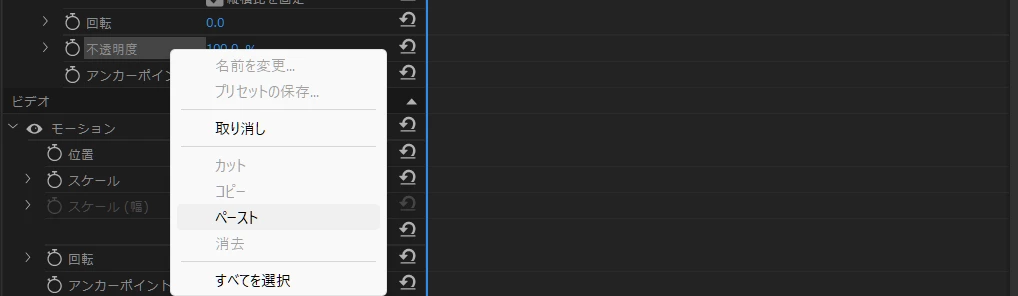

エッセンシャルグラフィックの中に2つのテキストがあります。

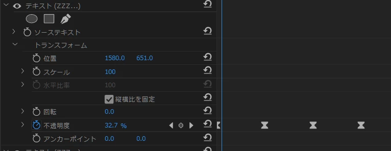

1つのテキストの「トランスフォーム」→「不透明度」にキーフレームを1秒毎に打ちました。
全体を選択して、右クリックでコピー。
もう一つのテキストの「不透明度」を選択して、右クリック。
すると「ペースト」がアクティブになっていることが確認できます。
しかし、ペーストをしてもキーフレームは追加されません。
試しに、1つ目のテキストのキーフレームを「カット」にしました。
次に、2つ目のテキスト不透明度でペーストしました。
すると、1つ目のテキスト不透明度にペーストされました。
挙動を見る限り、コピーしたキーフレームの中でしか、コピー・アンド・ペーストできないように思えます。
キーフレームを他のテキストの同じ項目にコピペすることはできないのでしょうか?
あるいは、なにか条件下のおいては可能なのでしょうか?
よろしくお願いします。

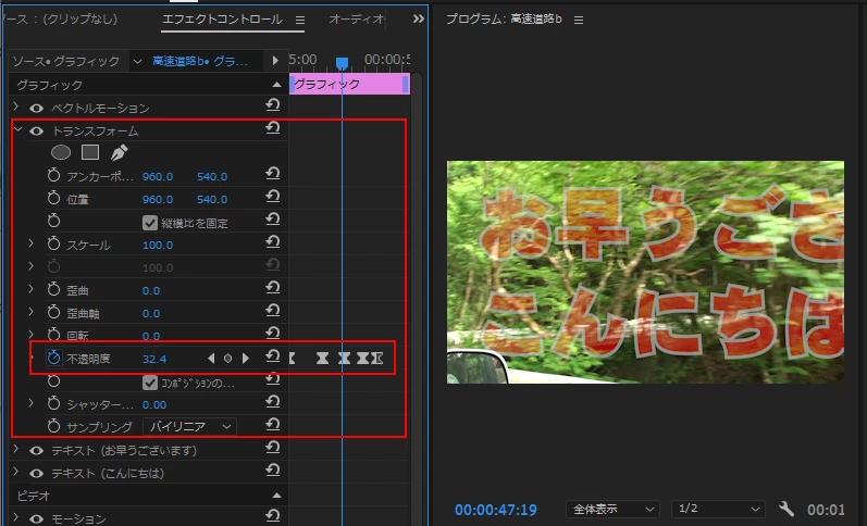

◆「トランスフォーム」エフェクトを追加する方法
「エフェクトコントロール」パネルで上側のテキスト項の上に「トランスフォーム」エフェクトをかけ、この「不透明度」にキーフレームを打ちます。両方の「テキスト」項に不透明度が適用されます。

ご提案いただいた「トランスフォーム」を追加する方法で解決できました。
2つのテキストの上部に配置することで、2つともに適用させることができました。
今回は、同じタイミングだったのでバッチリでした。

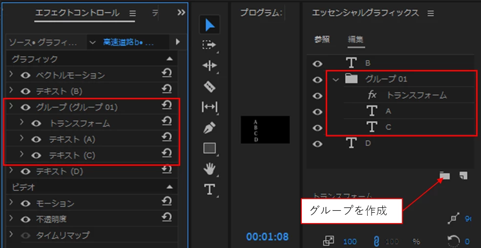

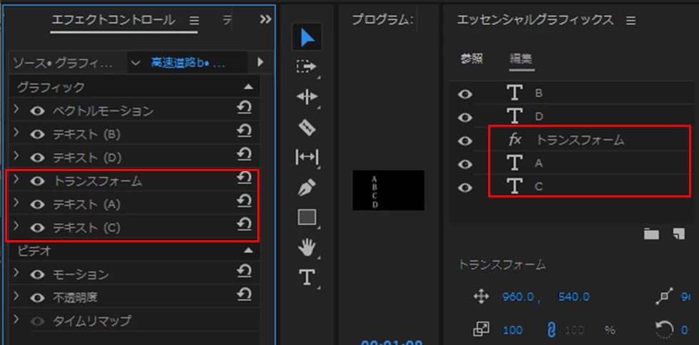

ところで、4個のテキスト(A、B、C、D)があったとして、そのうちの2個(A、C)に適用させる場合はどうすれば良いか考えるのも面白いですよね。
◆A、Cを下部に配置し、その上に「トランスフォーム」エフェクトを適用します。この場合、B、Dには「トランスフォーム」エフェクトは適用されません。
◆A、Cを中間に配置する場合は、上から「トランスフォーム」エフェクト、A、Cの順に配置し、3者をグループ化します。
