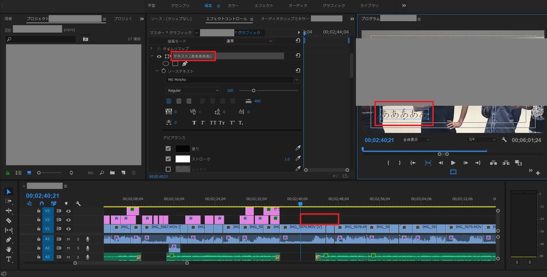

ありがとうございます、スクリーンショットの貼り付けはできました!
再生ヘッドを移動してもみつかりませんでした…。
右上のプログラムの画面に「あああああ」と入力したので、タイムラインパネルの赤い四角の部分に
「あああああ」または「グラフィック」と表示されると思うのですが…なぜか昨夜から急に表示されなくなってしまいました。どこかおかしいところがあればご指摘いただきたいです。
文字の色などは変更できるのですが、表示している時間の変更ができなくて困っています。

通常なら、赤枠の部分に5秒の長さでグラフィッククリップが作成されるはずですね。

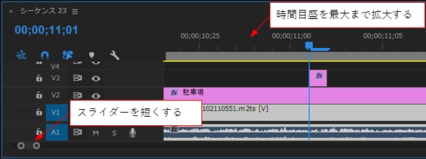

①グラフィッククリップの長さがごく短くなっている。短い場合、時間軸が詰められていると気づかない場合があります。
⇒時間軸を1フレームが分かるまで拡大してみる。
再生ヘッドをその位置に置いたまま、スライダーの幅を短くすると時間軸目盛が拡大されます。

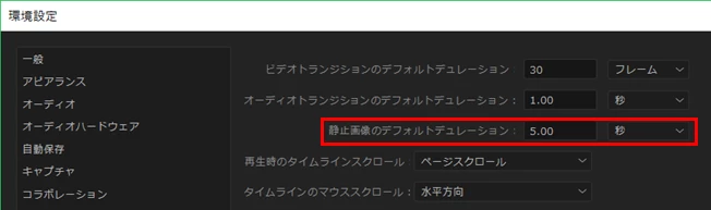

メニューの「編集」→「環境設定」→「タイムライン」を選択し、開いた「環境設定」ウィンドウで、「静止画像のデフォルトデュレーション」が「2フレーム」等になっていませんか。
その場合は、初期設定の「5.00 秒」または「150 フレーム」に変更します。

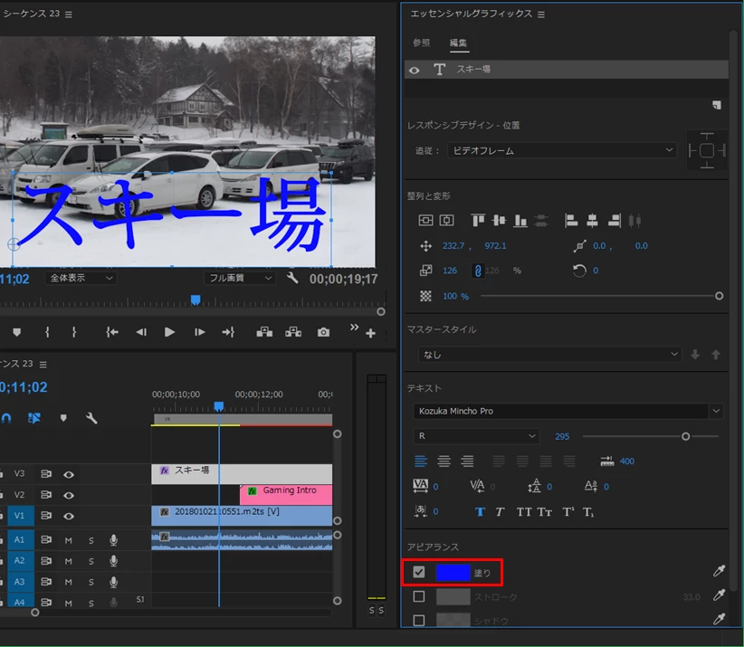

①「エッセンシャルグラフィックス」パネルの下部にある「アビランス」項の「塗り」のチェックが外れていませんか。外れていたら、チェックを入れます。

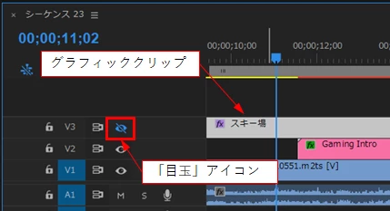

②グラフィッククリップが配置してあるビデオトラックの左端にある「目玉」アイコンが押されていませんか。押されていたら再度押して非表示を解除します。
