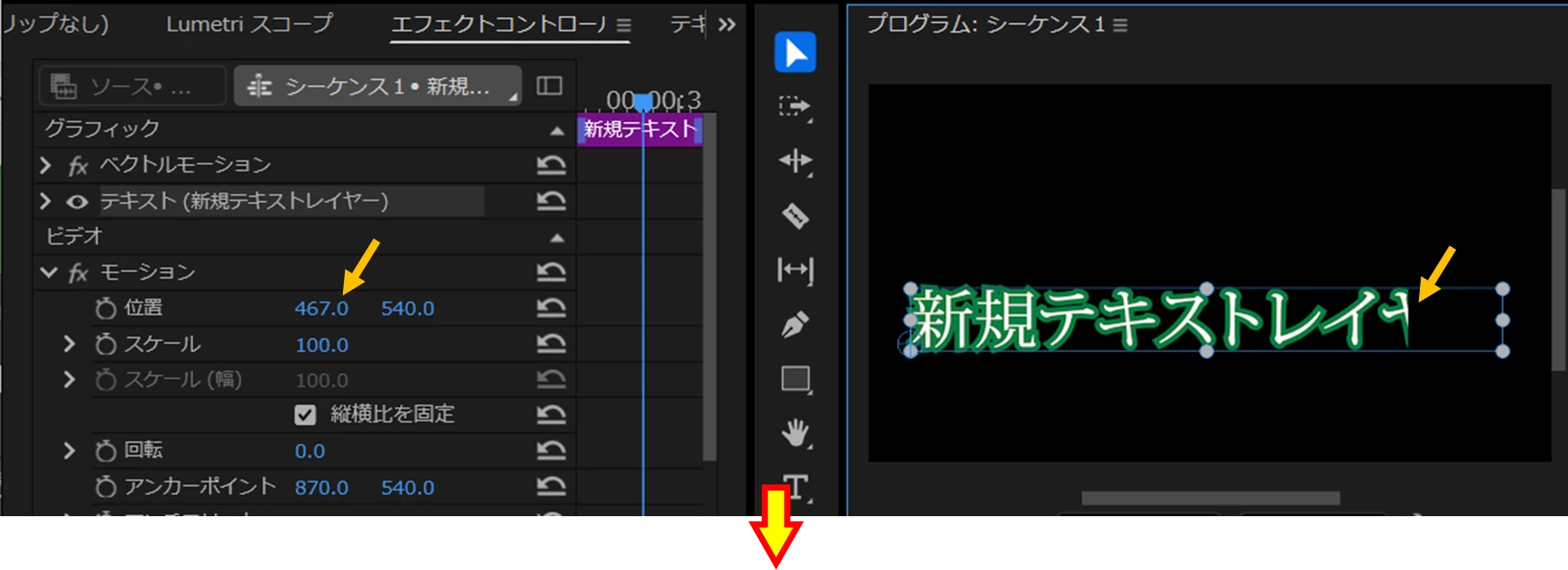

テキスト入力で途中で文字が途切れて、表示されない。入力はされているような感覚はありますが、表示されません。考えられる原因は何がありますでしょうか?v25.1でございます。

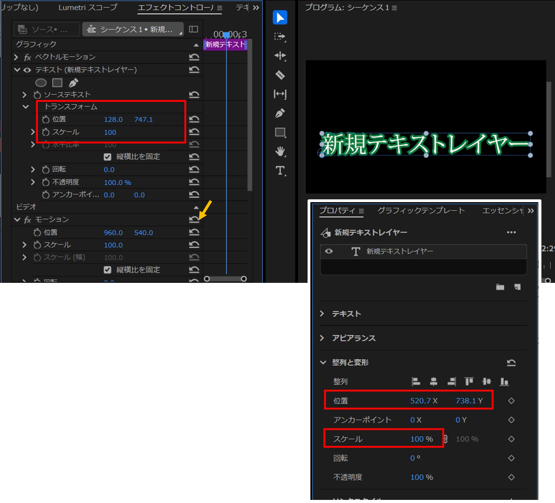

「エフェクトコントロール」パネルで、「ビデオ」の「モーション」の「位置」や「スケール」の値が初期値以外になっていませんか。
その場合は「ビデオ」の「モーション」の「位置」や「スケール」の値を初期値に戻し、「グラフィック」の「ベクトルモーション」の「テキスト(・・・・)」の「トランスフォーム」の「位置」や「スケール」で正しい位置に修正するか、「プロパティ」パネルでテキストレイヤーを選択し、「整列と変形」項の「位置」や「スケール」で修正します。
*「ビデオ」の「モーション」の「位置」や「スケール」の値を初期値に戻すには、「モーション」の右端の左向きアイコンをクリックすると「モーション」の各プロパティの値が一発で初期値に戻ります。
