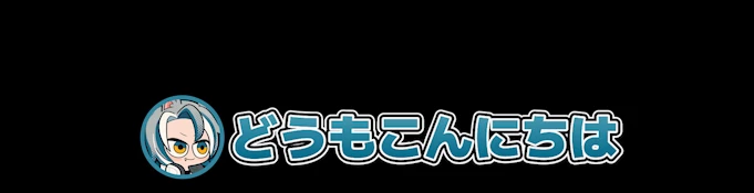

このようなグラフィックテンプレートがあります。
・テキストとアイコンが横並び
・テキストの左端とアイコンが追従(レスポンシブデザイン)
・アイコンとテロップ合わせて中央配置

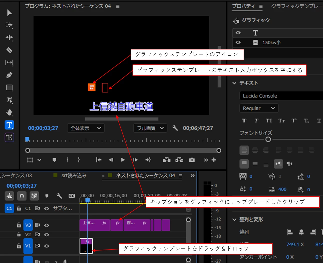

    ②V3に、srtからキャプションをグラフィックにアップグレードしたクリップを配置します。これらのクリップにはフォント、フォントサイズ、アピアランス等を設定しておきます。
    V1には、「グラフィックテンプレート」パネルから対象の「グラフィックテンプレート」をドラッグ&ドロップで配置し、続いてテキスト入力ボックスの中を空にします。
    *空にするのは分かりやすくするためです。慣れてきたら、空にしなくても構いません。
    ③V1のグラフィックテンプレートクリップをV3のグラフィックにアップグレードしたクリップと同じ長さ迄伸ばします。

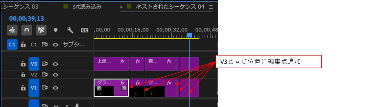

    続いてV3のグラフィックにアップグレードしたクリップと同じ編集点を追加します。
    V1とV3の「トラックターゲット」アイコンを「オン」にし、「↓」キーでV3の次の編集点へ進み(再生ヘッドも移動します。)、「Ctrl+K」キーでV1に編集点を追加します。

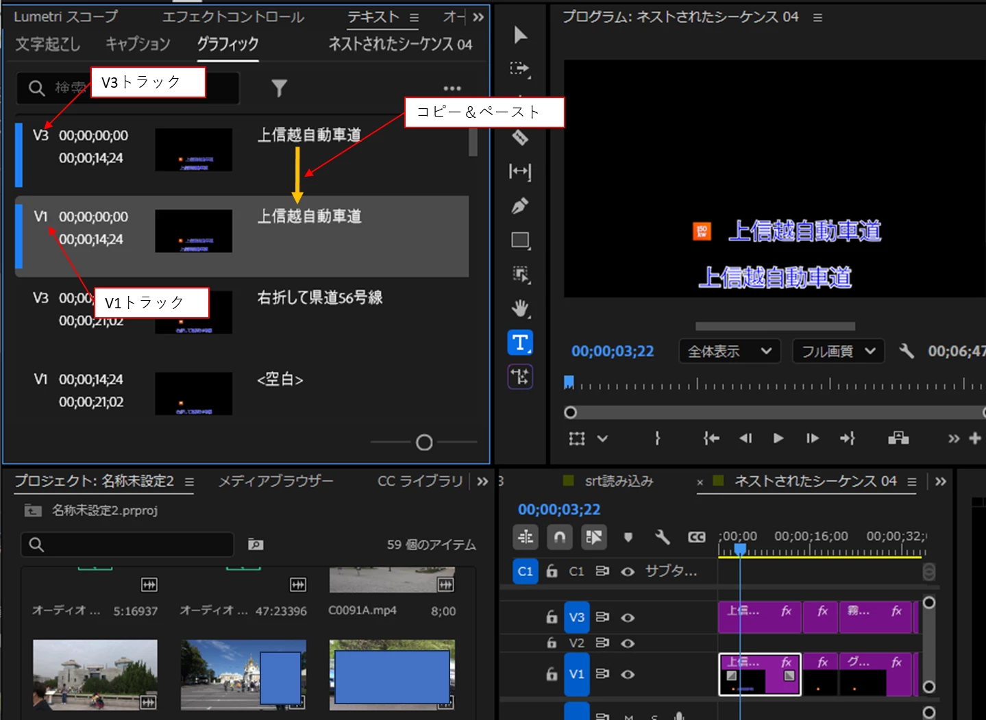

    ④「テキスト」パネルの「グラフィック」タブを開いて、キャプションセグメント内でテロップをV3からV1へコピー&ペーストします。
    すべてのクリップに対して同様に行います。

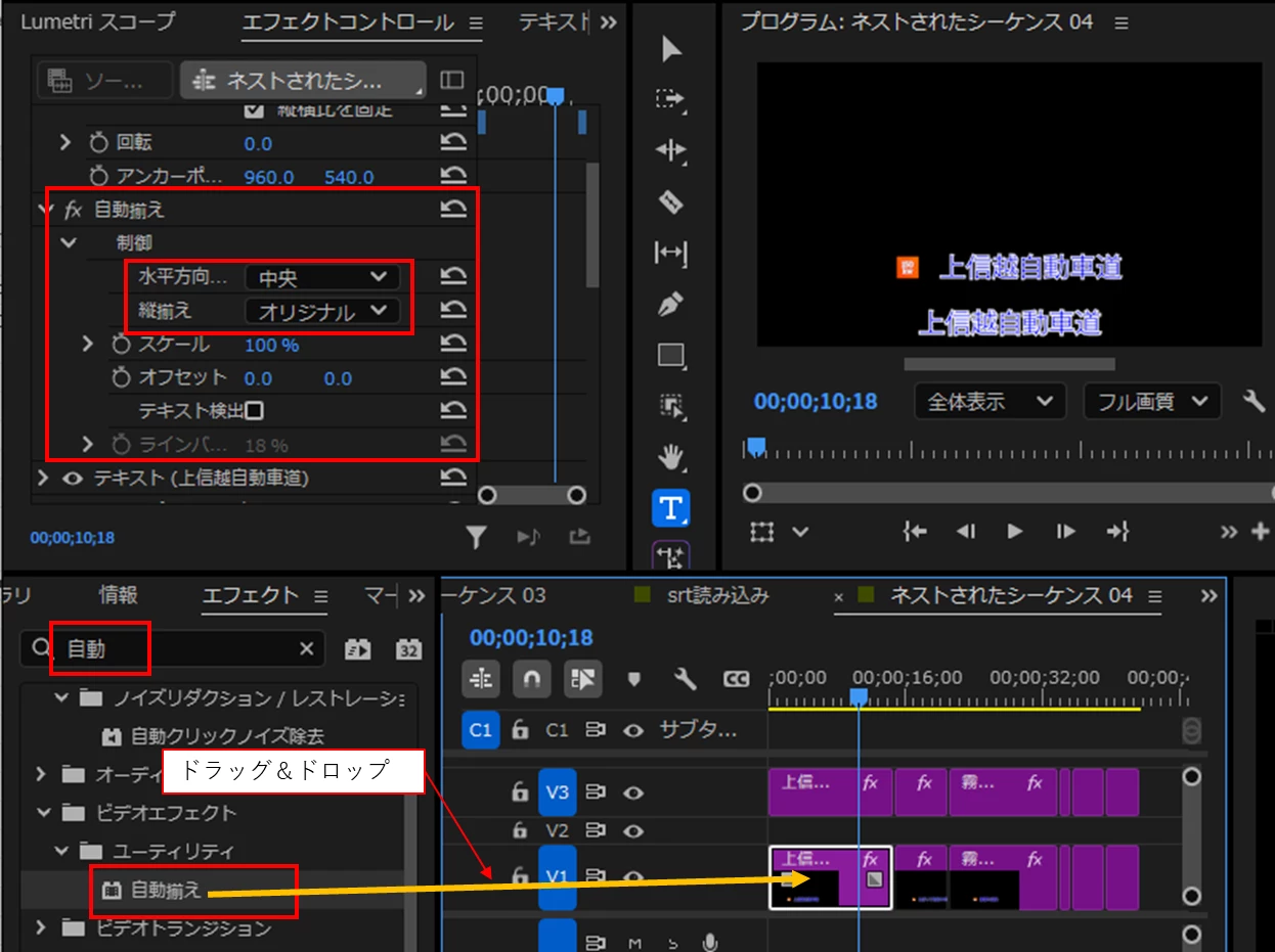

    ⑤「アイコン+テロップ」を「水平方向に中央揃え」に設定します。
    V1の最初のクリップに「自動揃え」エフェクトを適用し、「エフェクトコントロール」パネルで「水平方向の整列;中央」、「縦揃え;オリジナル」に設定します。
    次にV1の残りのクリップを選択し「属性をペースト」を適用します。
    *「自動揃え」エフェクトはv26.2の場合です。v25.5~v26.0.2はAuto Alignエフェクトです。
