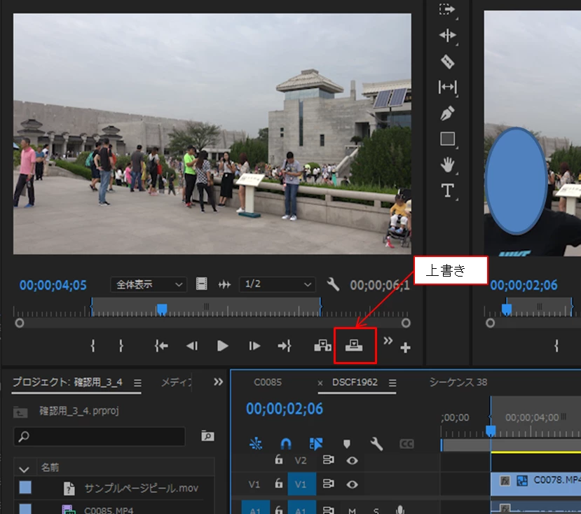

①対象のクリップの上へ再生ヘッドを移動し、「X(クリップをマーク)」キーを押します。すると、シーケンスのクリップの両端と同じ位置にインポイントとアウトポイントが設定されます。

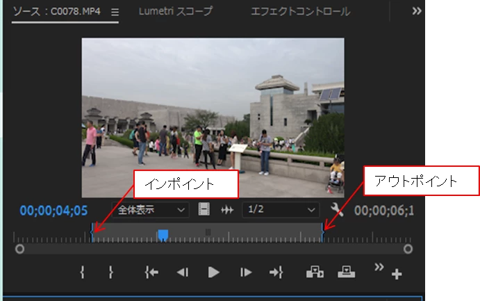

②「F(マッチフレーム)」キーを押すか、または「プログラムモニター」で対象の素材をダブルクリックすると、「ソースモニター」に対象の素材がインポイントとアウトポイントが設定された状態で表示されます。
③シーケンスを選択し、「↑(前の編集点へ移動)」キーを押します。すると、再生ヘッドがクリップのインポイント(左端)へ移動します。これは、⑤で「ソースモニター」から上書きを行う際上書き開始ポイントを指定するためです。

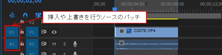

④「挿入や上書きを行うソースのパッチ」の対象のトラックの「V1」と「A1」ボタンをオンにします。これは、⑤で「ソースモニター」から上書き先トラックを「V1」と「A1」に指定するためです。
⑤「.(上書き)」キーを押すか、「ソースモニター」の「上書き」ボタンをクリックします。
⑥インポイントとアウトポイントが設定された映像&音声クリップがV1とA1トラックの再生ヘッド位置から上書き配置され、再生ヘッドはクリップのアウトポイントに移動します。これで置き換えできます。

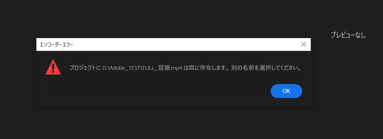

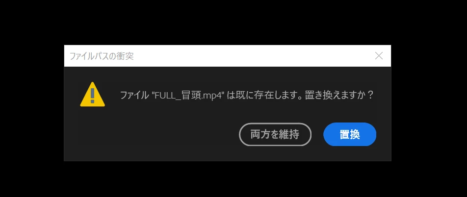

また、書き出しを行われた際、こちらの画像のような警告は出ませんでしたでしょうか。
素材として使用しているファイルと同じ名前で書き出ししようとした際、自動的にファイル名の後ろに「_1」がつくのですが、それを削除したり、元々異なるフォルダで書き出し画面が開いているときに素材と同じフォルダに書き出し先を変更して書き出そうとした際に出てくるメッセージです。
ただ、ここで「置換」を押下しても、下記画像のようなエラーメッセージが出て、実際には書き出しが行われない仕様にはなっています。
しかしながら、過去には上書きが行われて素材ファイルを失ってしまうといった事例もありましたので、特定の条件で発生する不具合といった可能性も捨てきれないと思っております。
